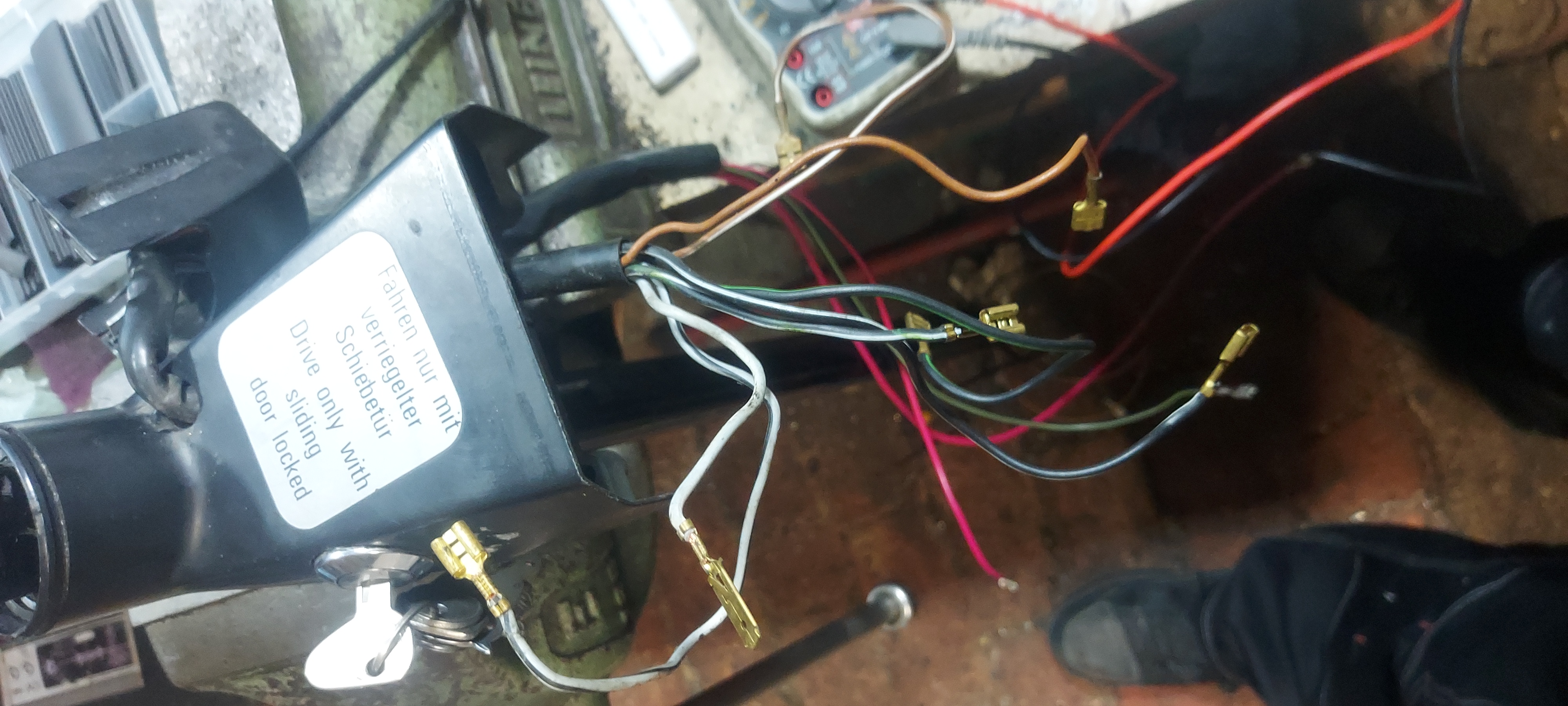

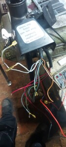

Hab grad meine Lenksäule draußen und da sind 2 Kabel am Blinkerschalter weiß und weißschwarz. Weiß kann auch grau sein. Jemand ne Idee für was das sein kann? Die anderen 5 sind klar.
Durchgang wenn man links oder rechts blinkt.

Das hört sich doch sehr nach Parklicht an.
Keine Ahnung, ob es das im T2 gab, im Typ 3 und im ersten Passat schon.
