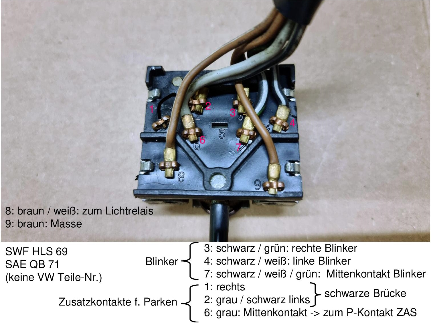

Hab grad meine Lenksäule draußen und da sind 2 Kabel am Blinkerschalter weiß und weißschwarz. Weiß kann auch grau sein. Jemand ne Idee für was das sein kann? Die anderen 5 sind klar.
Durchgang wenn man links oder rechts blinkt.

um es vorweg zu nehmen, auch ich habe keine Idee, wie diese "Zusatzkontakte" angeschlossen werden sollen.
So einen 7-drähtigen Schalter als Ersatzreserve hatte ich einmal für echt schmales Geld (ca. 30,00€
) erworben gehabt und die Herkunft war laut Verkäufer
Schlachtung aus einem Ami-Bus.
Ich empfand das schon seinerzeit als echten "Zeitklau" herauszufinden, wo und wie diese Kabel (grau, grau / weiß) überhaupt anzuschließen sind.
Ich bin aber, so wie jetzt die anderen auch nur, leider erfolglos geblieben.
Als sinnvolle Anwendung sehe ich, dass man die jeweiligen Kontaktpaare parallel schalten könnte, um die Strombelastung zu reduzieren. Man könnte aber auch fehlerhafte Kontaktierungen des eigentlichen Blinkerschalters umgehen. Dazu wäre allerdings die schwarze Kontaktbrücke aufzutrennen. Entweder ein weiteres Kabel verlegen oder direkt am Schalter entsprechend brücken.
Hier einmal die "Bestandsaufnahme": Kabelfarbe für Kontakt "2" korrigiert, nicht grau weiß, sondern grau schwarz, Mod Norbert 10.02.26 10:25h
Taucht auch oftmals als Teilenr. 211 953 513 J auf, wobei der letzte Buchstabe auch anders sein könnte.
Dieser Schalter hat allerdings eine potentionelle "Schwachstelle", wie sich hier "unschwer" erkennen lässt: Bild-Quelle: "thesamba"
Der Federdruck von innen ist nicht so ganz ohne und wenn der Weichmacher im Kunststoff nachlässt, kommt es halt zu diesem Schaden.
Bei nächster Gelegenheit werde ich einmal nachreichen, was man da präventiv an Abhilfe / Vorsorge treffen kann.
... um das Leben seines Schalters zu verlängern, was mir auch schon gelungen ist und über mindesten 5 Jahre gehalten hat.
