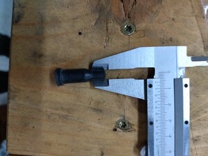

Servus zusammen,
ich bin derzeit am Tausch der Heizungszüge.

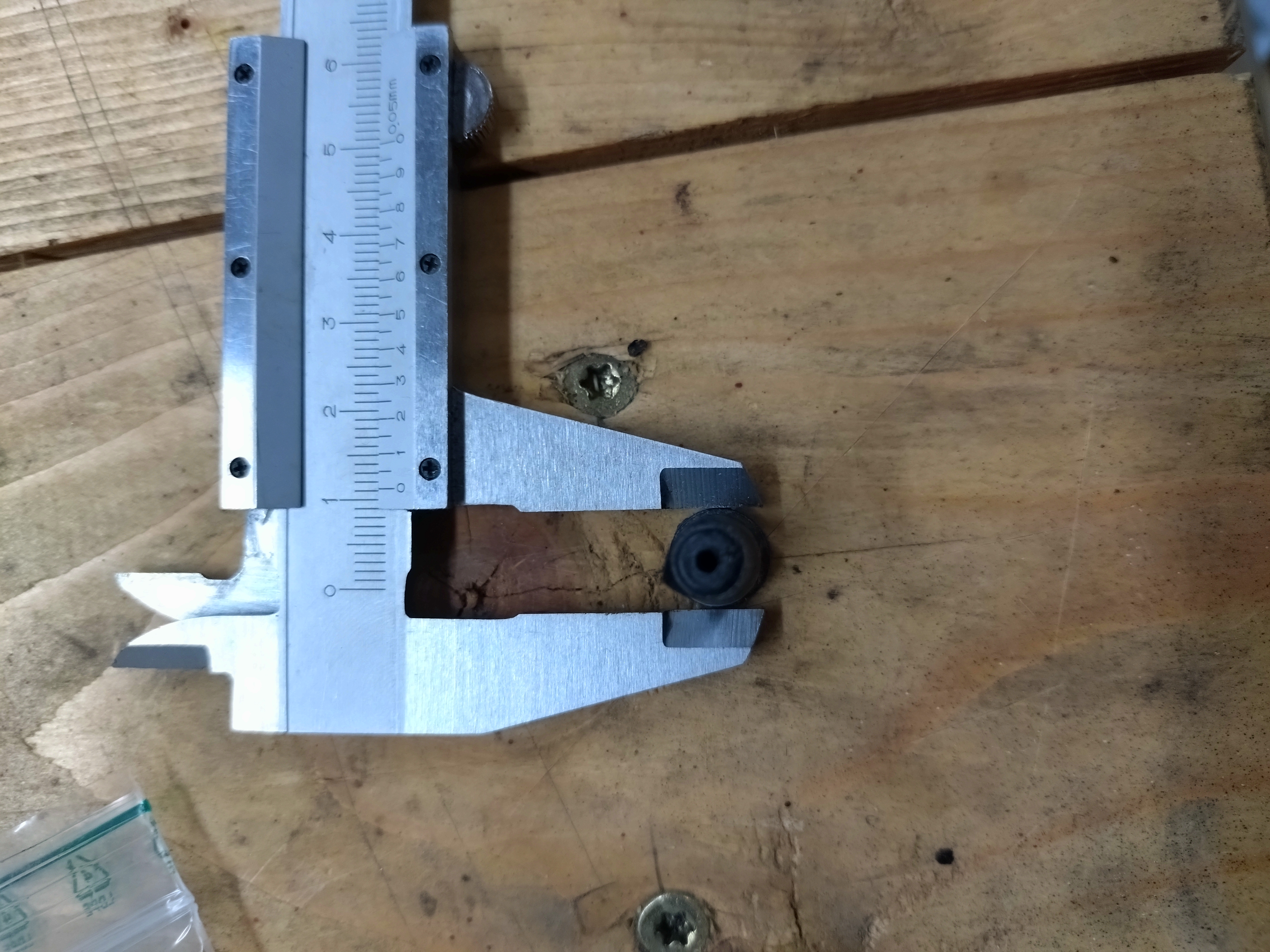

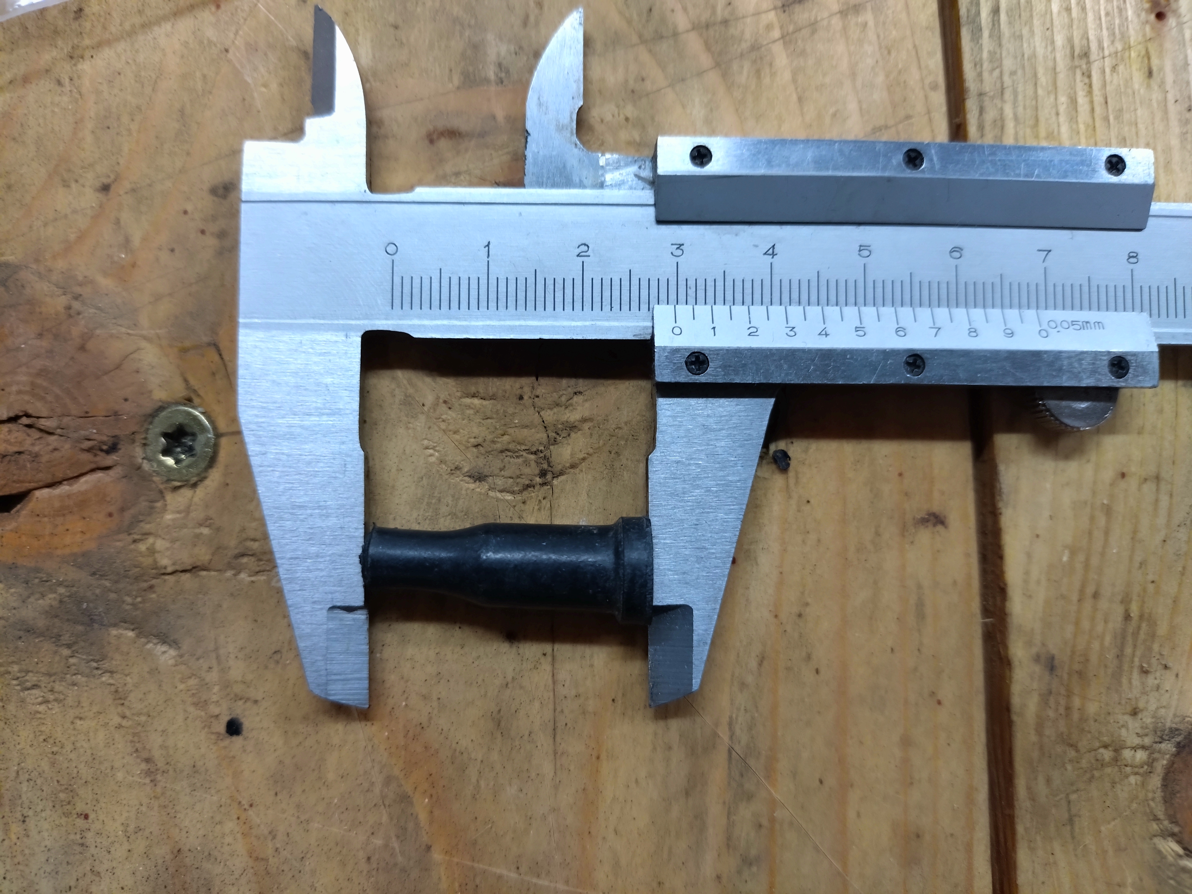

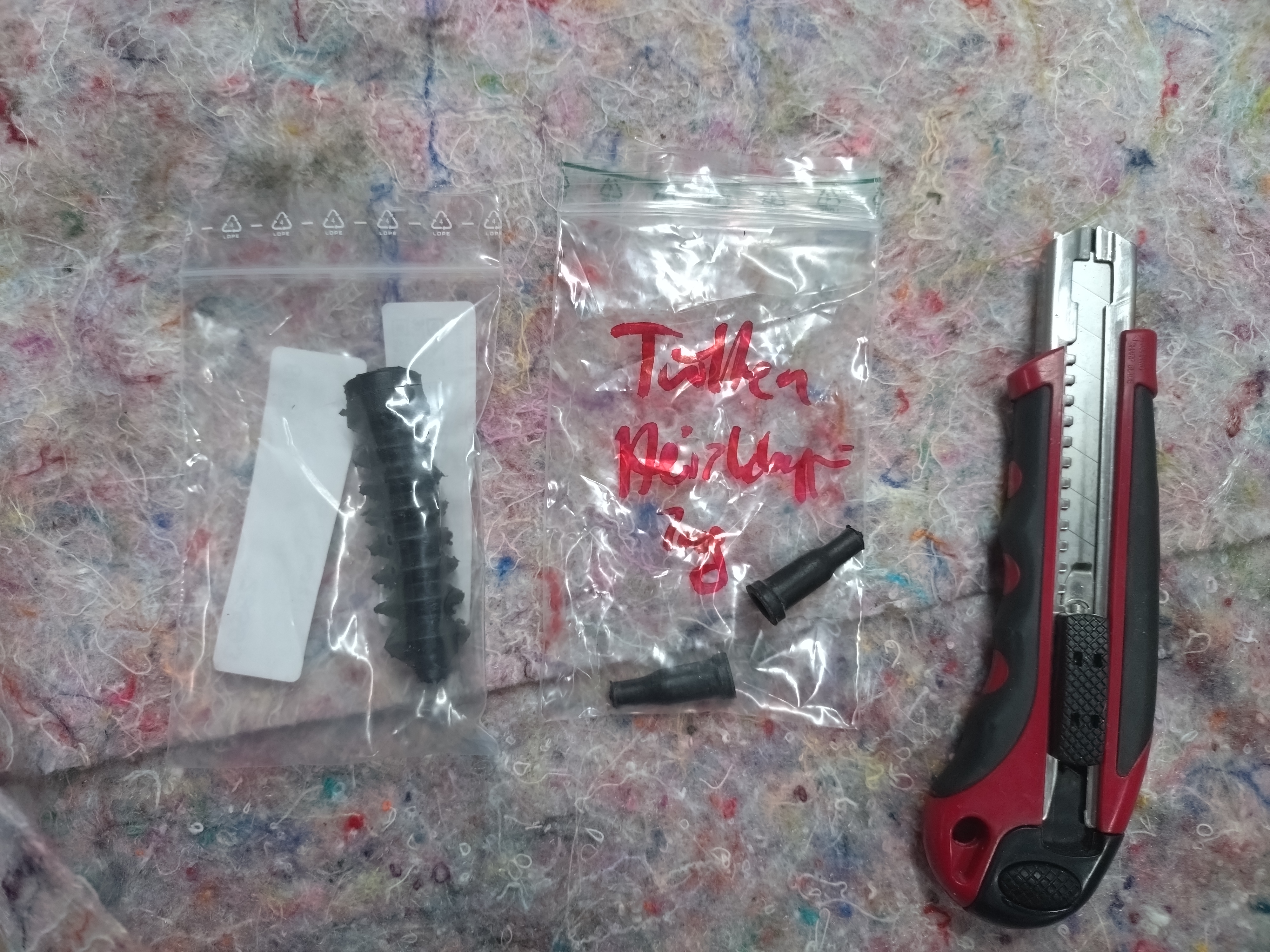

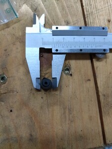

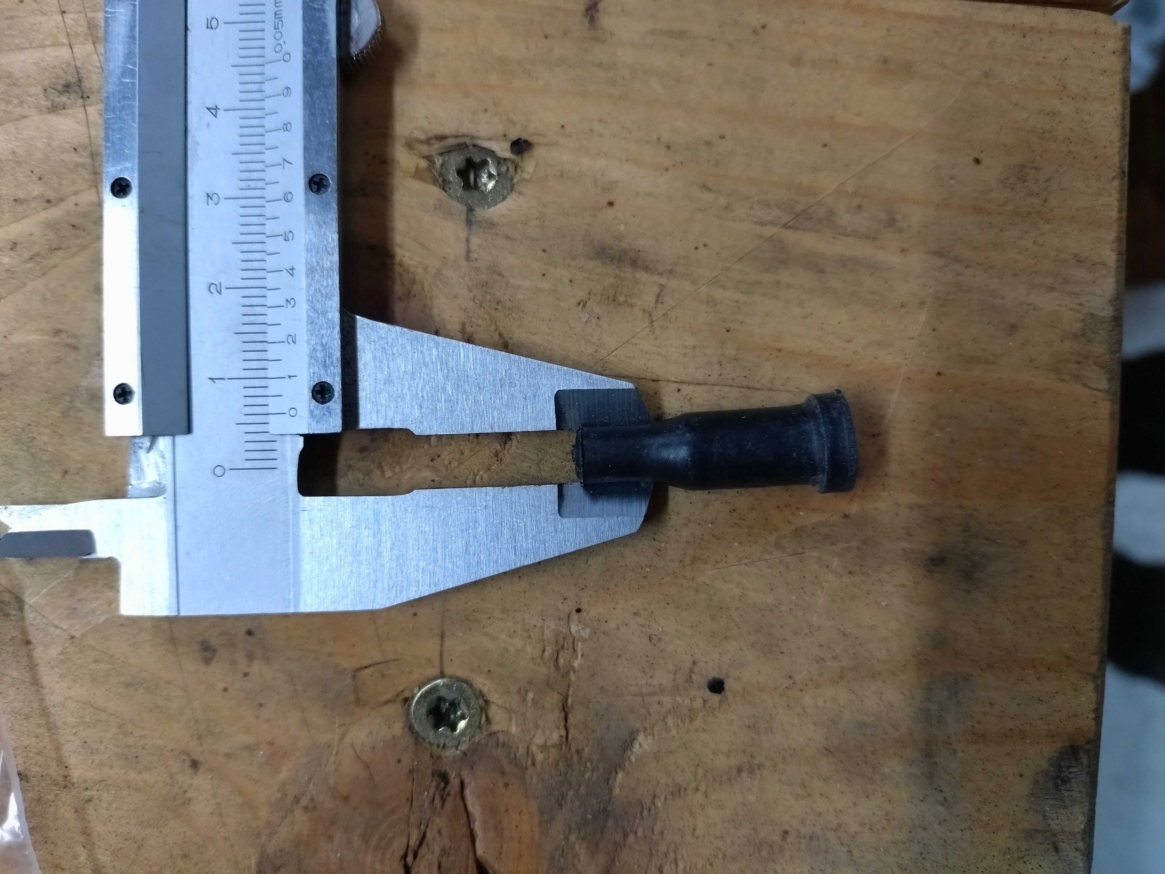

Jetzt habe ich ein Tütchen mal beschriftet, hab aber keine Schimmer, wie und wo diese Tüllen verbaut werden sollen.
Könnt ihr mir auf die Sprünge helfen?
Tütchen in der Bildmitte, die anderen Teile sind zum Größenvergleich.
Gruß woita

Hallo Woita,
ohne Innendurchmesser Angabe der Gummis schwierig.
Rein optisch vielleicht die Abdichtung für die 2 Adern der Hupe?
Oder vielleicht als Abdichtung vorne an den Heizzug Führungsrohren, da ist bei mir aber nix montiert Ralph

Re: Wo wird das verbaut?
die kommen hinten auf die Enden der Führungsrohre für die Heizzüge zwecks Abdichtung
mal die Bildkataloge schauen... https://www.vw-t2-bulli.de/michaelknapp ... 05810.html
die beiden in der Mitte Deines Bildes VW# 211 711 691 kommen vorne aufgesteckt auf das Metallrohr,
der linke Faltbalg 211 711 663 kommt hinten auf das Rohr bzw #13 Einstellbuchse VW# 211 711 661 und #16 Führungsbuchs VW# 211 711 665 aufgesteckt. Vielleicht fehlen Dir ja da noch diese Teile bei Deinem Modelljahr...
Viel Erfolg
Viel Erfolg

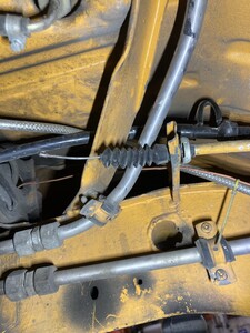

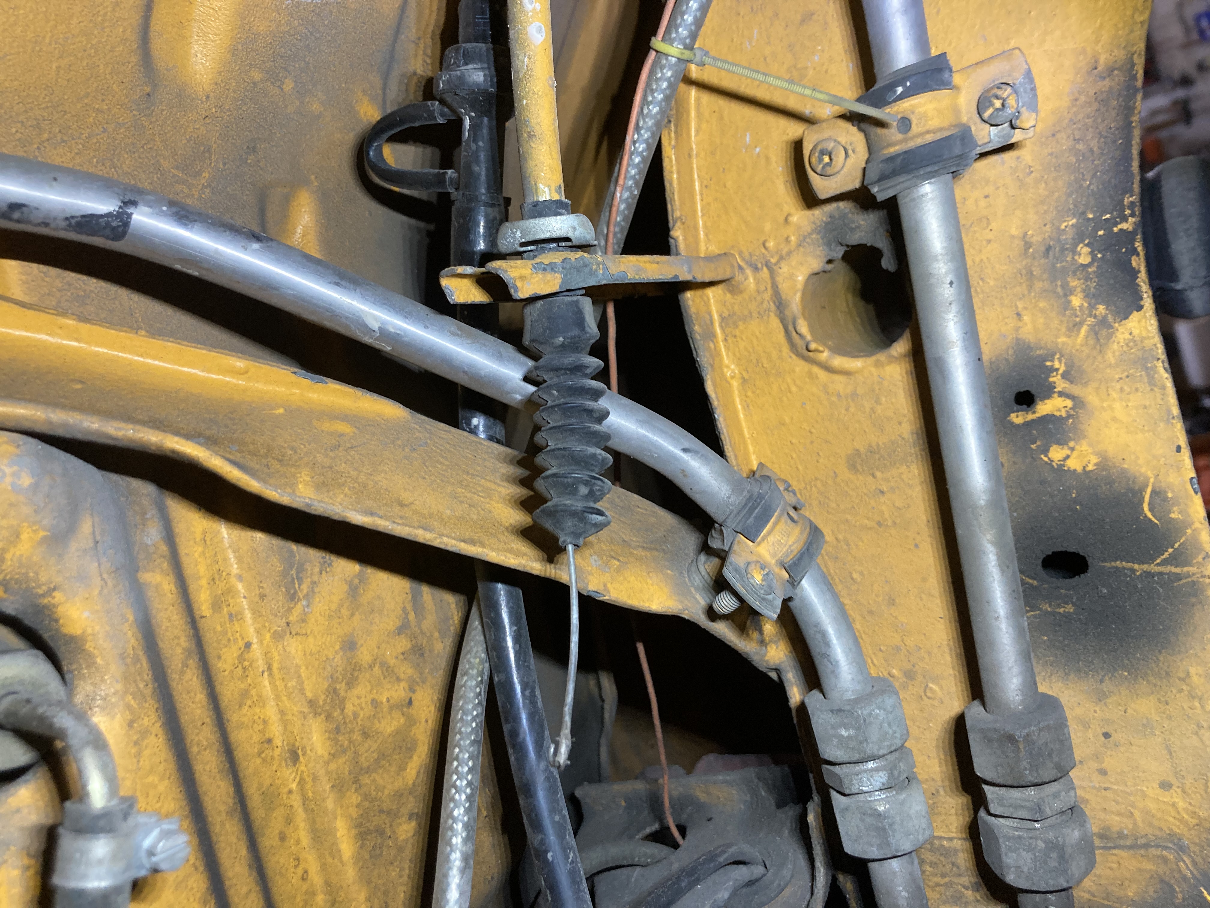

Hinten hab ich solche Zieharmonika Teile verbaut. Ob das so richtig ist weiß ich nicht, diese waren bei mir verbaut und funktionieren seit 7 Jahren unauffällig.
stimmt, mein Fehler
Beim Käfer gehören die hinten drauf, beim Bulli vorne...
Danke für eure Hilfe.
Der linke Faltenbalg ist klar, hatte ich ja geschrieben, dass der nur zum Größenvergleich dabei liegt.
Mit Rolf Stephans Teilenummer kommen in der Suche die Tüllen. Die sind das also.
Wenn ich das am Handy richtig deute, müsste das die Nr. 18 im Bild sein und erst ab 8/69 verbaut als Abdichtung der Heizzüge vorn.
Somit nicht für meinen Bus.
Danke und Gruß
woita
