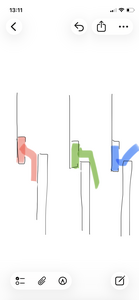

Hab mich mal in Skizzieren versucht:
Wenn nach unten, dann aber frontal stirnseitig anliegend (rot) und nicht über die vordere Motorverblechung(-wand) drüber (grün), oder?
Blau wär die Empfehlung in den Videos.

Hallo Avispa,
ich hab einmal in meiner Erinnerung gekramt, wie es damals bei meinem T1 war.
Also abgewinkelte Lippe nach unten zeigend.
Bevor der Motor ganz hinein geschoben wird, sich aber schon leicht Kontakt mit der Lippe ergeben hat, dann diese anheben und auf dem Abschlussblech aufliegen lassen. Danach den Motor bis Anschlag nach vorne bringen. :wink:
Letztendlich ein Problem , wie es auch beim Käfer vorkommt: https://bugfans.de/Forum/viewtopic.php?t=17342
Siehe auch: https://www.thesamba.com/vw/forum/viewt ... p?t=751434

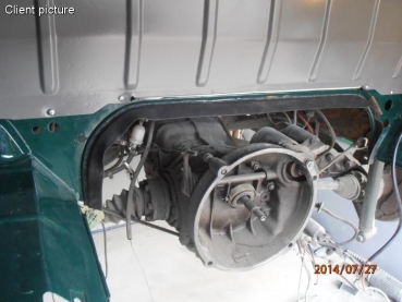

... inzwischen Bild 3: https://www.justkampers.com/111813741g- ... -1971.html
Beim T2 a sollte es sogar noch einfacher gehen als beim Käfer oder auch T1 (sowie Kübel und Karmann?).
Das Getriebe etwas absenken. Motor ansetzen und Gaszug einfädeln, dann den Motor in endgültige Position und nach oben bringen, wobei dann das Motor- Abschlussblech gegen die Gummilippe gedrückt wird. So hatte es jedenfalls mein Bruder an seinem seinerzeitigen T2a MJ 68 gemacht gehabt und ich war etwas neidisch, weil ich mehr "Fummelarbeit" mit dem einfädeln hatte.

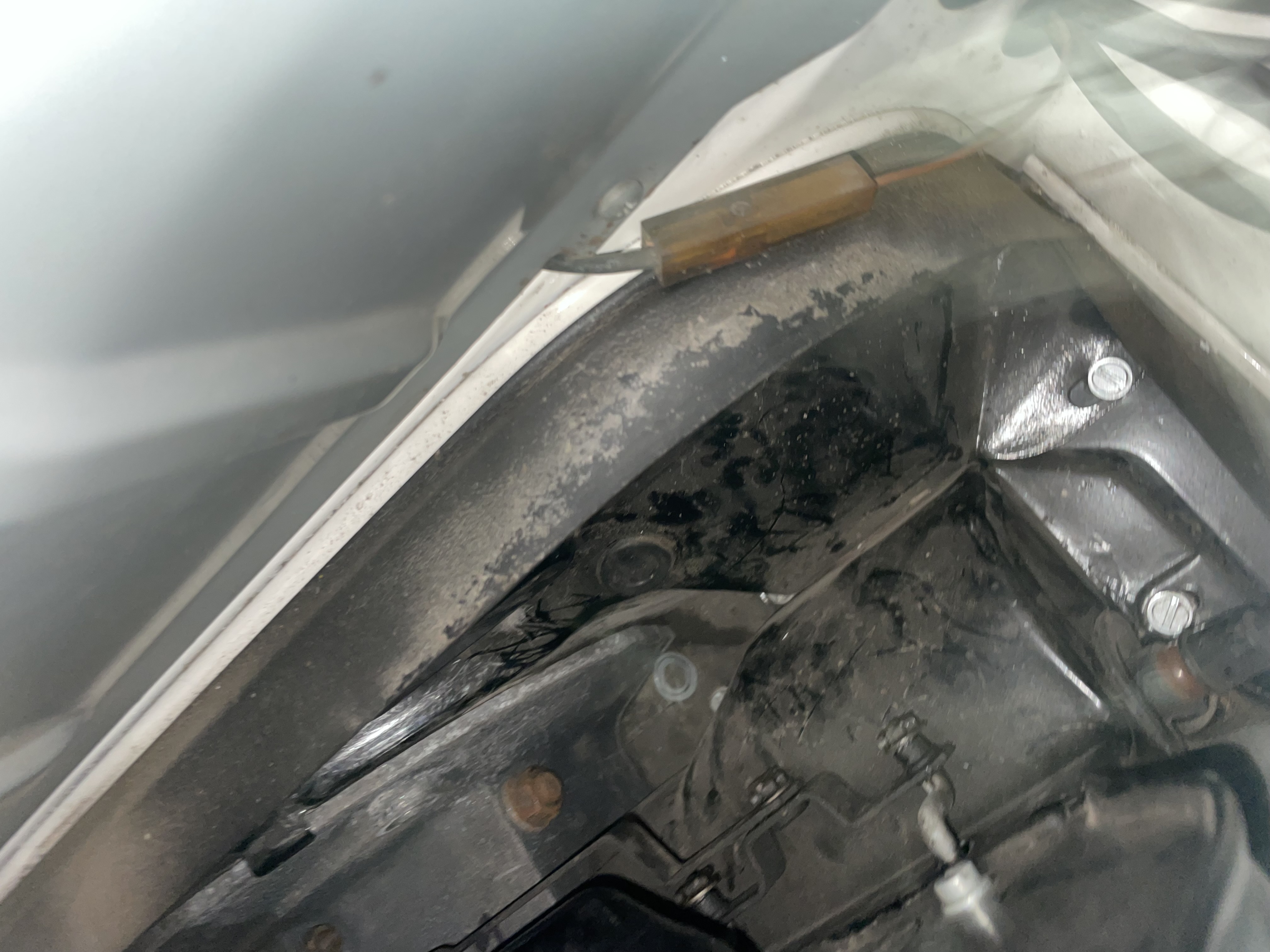

PS: Was mir noch nachträglich eingefallen ist: Wie war denn Deine alte Dichtung verbaut gewesen?

Genau so hab ich es vor 5 Jahren nach Motorrevision auch gemacht gehabt (Variante ‚grün’ in Skizze oben).
Motor musste kürzlich wegen Getrieberevision raus, hab sogar vorher ein Foto gemacht…
… dachte erst ich hätte damals die Dichtung nicht ganz ordnungsgemäss verbaut gehabt.
Motor kommt die Tage wieder rein, die Dichtung wird wieder genau gleich verbaut :wink:
