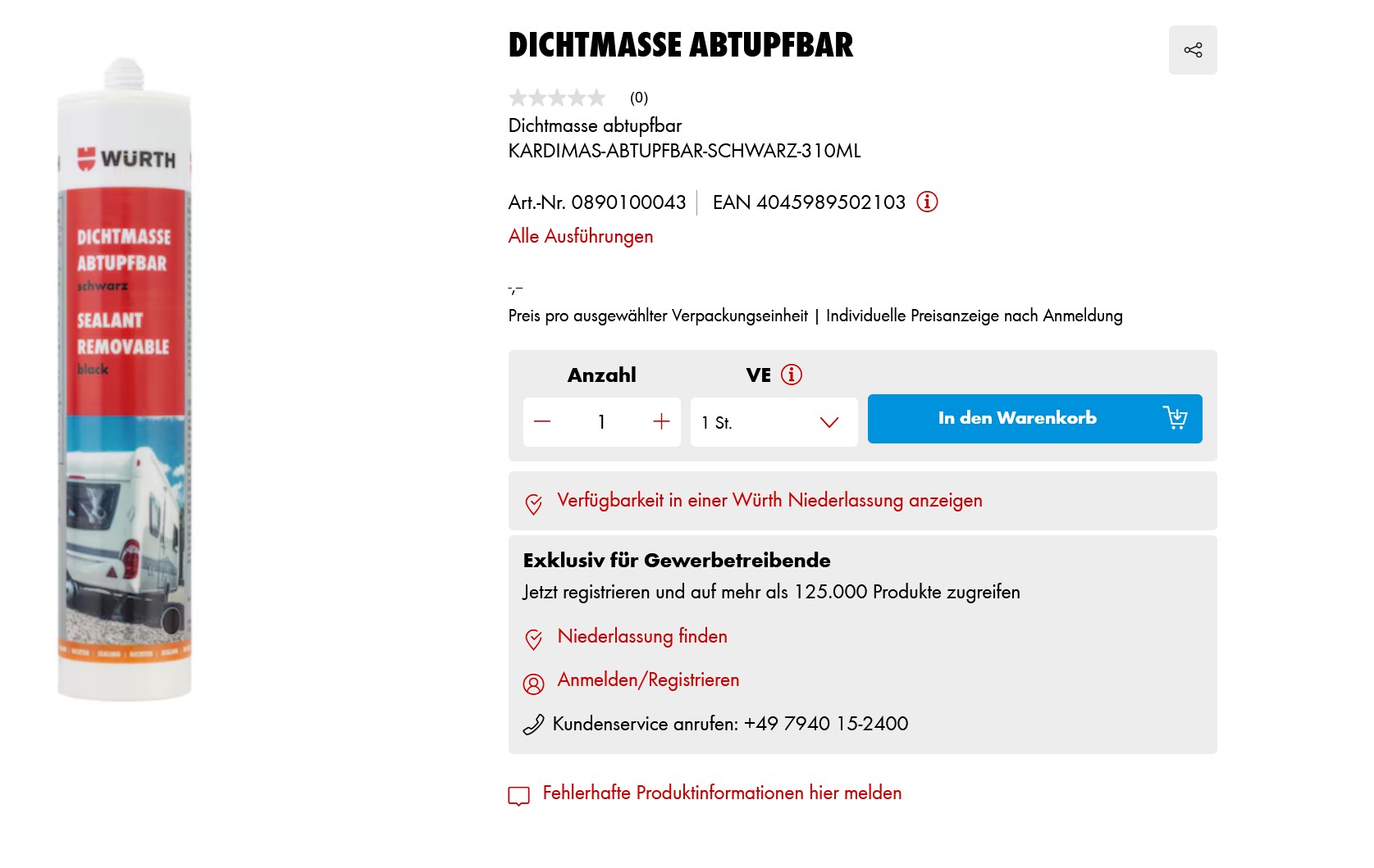

da ich hier zwei LMM habe, deren Deckel ich neu verkleben möchte ... welches Dichtmittel empfehlt ihr?
Ich dachte da an Dirko HT ? Was nutzt Ihr?
Danke und Gruß Alexander
BullerbüBus
Beiträge: 176
Registriert: 26.08.2018 20:05
IG T2 Mitgliedsnummer: 946
Re: Luftmengenmesser (LMM) L-Jetronic
Beitrag von BullerbüBus »
Ich nutze immer das Würth Dichtmittel abtupfbar .
Ganz dünnes Loch in die Tülle , dann nur bissel Dichtstoff in die Nut vom LMM legen .. das klappt wunderbar.
Das wird auch nie hart , ist Dicht und wenn Du mal wieder ranmusst , bekommst du den Deckel auch wieder gut auf .
