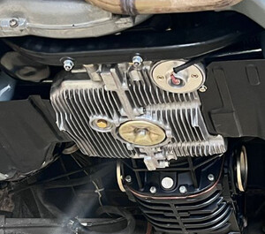

schrauberger hat geschrieben: 26.02.2026 11:22 Hallo Dirk,
na ja so einfach geht das Selberbauen nicht :lol:
die Wandstärke des Blechdeckels reicht nur für ca. 1 Gewindegang.
Wenn das funktionieren und dicht sein soll, dann müsste von innen eine Mutter mit dem entspr. Feingewinde angepunktet werden.
Ob sich das lohnt?
ich hatte auf die schnelle Suche einen gefunden, ich glaube bei CSP, mit 6mm Stärke. Das sollte doch reichen.
Dirk

schrauberger hat geschrieben: 26.02.2026 11:22 na ja so einfach geht das Selberbauen nicht :lol:
Ob sich das lohnt?
Stimmt. Der Kummetat-Deckel ist ziemlich dick.
Wenn Du keinen Deckel findest, dann könnte man den auch einfach aus Flachstahl nachbauen, sofern Du den richtigen Gewindebohrer hast.

Wolfgang T2b *354 hat geschrieben: 26.02.2026 12:06 Stimmt. Der Kummetat-Deckel ist ziemlich dick. DSC01613.JPG Wenn Du keinen Deckel findest, dann könnte man den auch einfach aus Flachstahl nachbauen, sofern Du den richtigen Gewindebohrer hast.
Viel Erfolg und schöne Grüße
So wie das auf dem Foto in besagten Shop aussieht, scheinen 6mm Stärke das maximale zu sein, sonst werden die Stehbolzen zu kurz. Ok, macht man halt längere rein, aber ich denke, 6mm reichen auch so fürs Gewinde.
Zur Not würde mir auch mein Schwiegersohn das Ding per CNC-Maschine fräsen. :P

Wenn das ca. M 6 ist hat das ne Steigung von 1mm. Dann gibt das 6 Gewindegänge, da kannste nen halbes Auto dranhängen. Das sollte für den popeligen Temperaturfühler dreimal reichen :mrgreen:

das ist der Kummetat Deckel, sieht sehr vernünftig aus.
