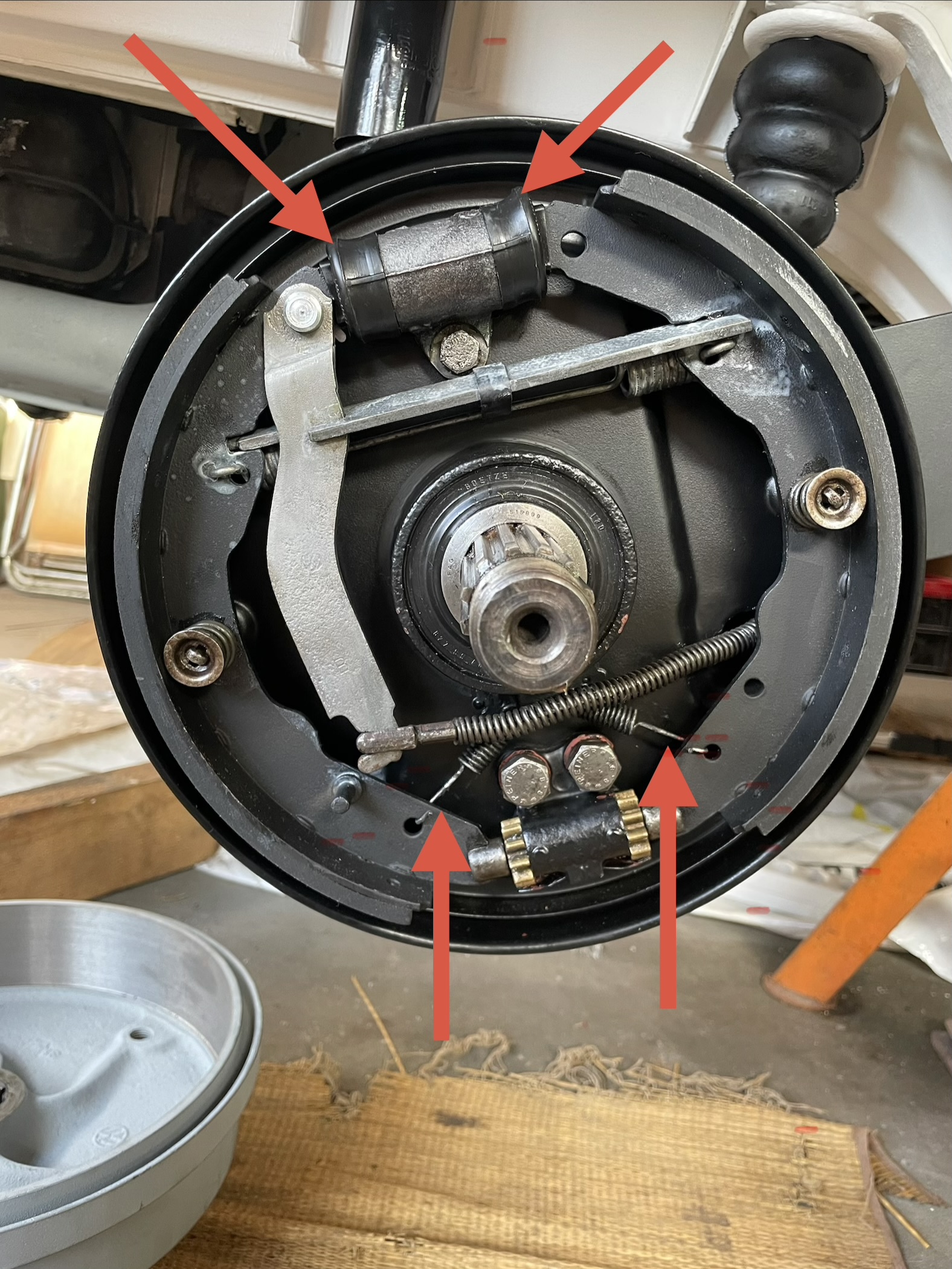

Bin auf der Zielgeraden, aktuell gerade am Zusammenbauen der hinteren Bremsen.
Unter anderen durch Fachbetrieb Bremstrommeln ausdrehen, Bremsbeläge neu aufziehen und alles aufeinader egalisieren lassen.
Aber etwas macht mich stutzig:
Die Rückzugfedern ziehen die Bremsbeläge derart stark nach oben (Pfeile unten), dass die Bremstrommeln nur montiert gehen, wenn die Bremsbeläge händisch ein bisschen nach unten gedrückt werden.
Man sieht bei den oberen Pfeile, wie stark die Beläge nach oben gedrückt werden.
Dementsprechend stehen die Beläge an dem Bremstrommeln an und berühren/schleifen beim Drehen der Bremstrommeln.
(Ja, die Bremsbeläge haben in den Nuten der Radbremszylinder ca. 5mm Weg.)
Die Rückzugfedern sind neu, aber ich gehe davon aus, dass es auch mit den alten passiert, da diese ähnlich stramm sind wie die neuen.
So kann man das nicht belassen, denke ich. Wurde an den Beläge vielleicht zu dick aufgezogen?
Hatte das schon mal jemand?
Vielen Dank und Grüsse
avispa

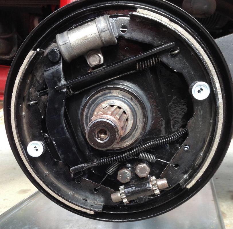

Vom T2a (meiner ist 68) gibt es nicht viele Bilder, aber die wenigen zeigen alle dieselbe Federpositionen:

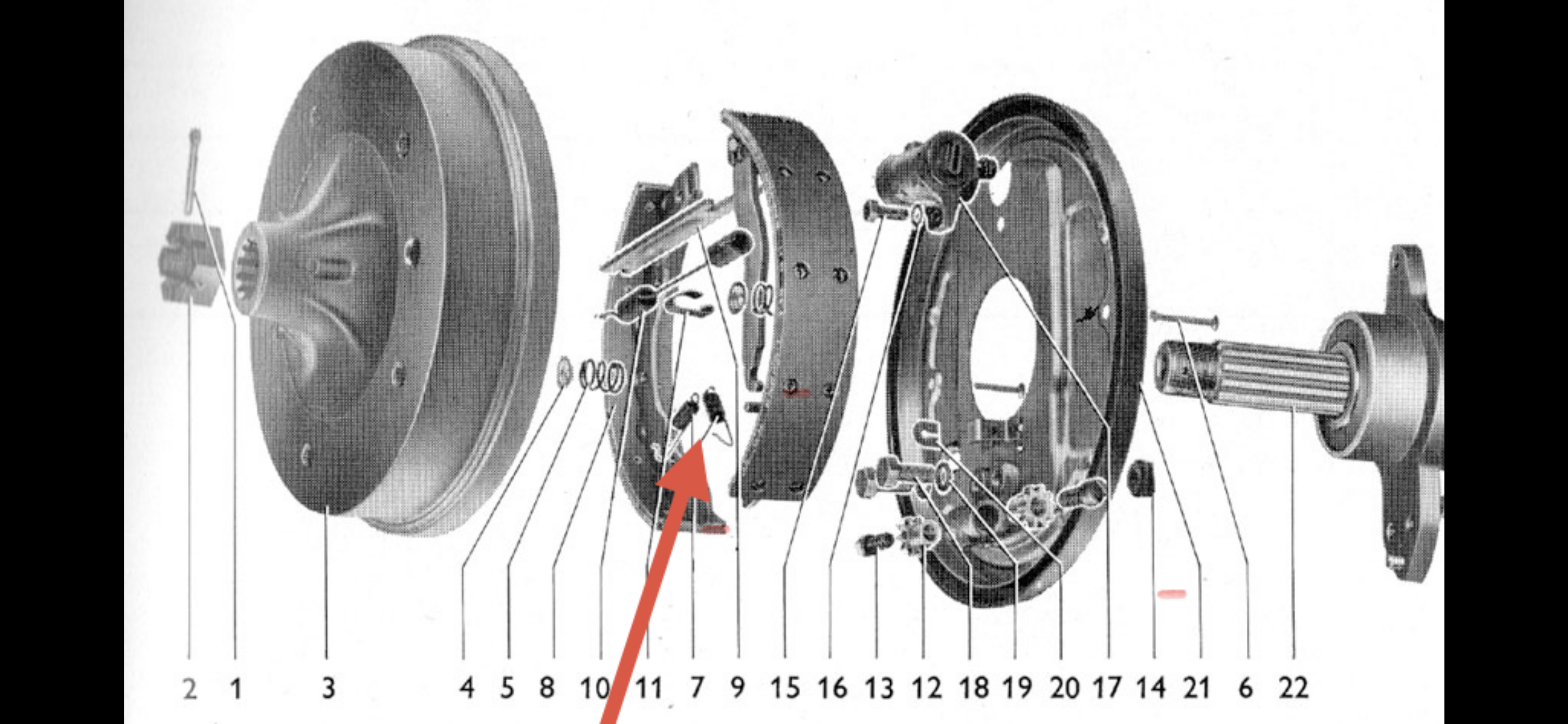

Auch auf dieser Explosionszeichnung sind die Federn in etwa der gleichen Schräglage zu erkennen:
Denke schon, dass die Rückzugfedern so richtig eingebaut sind.

warum ist denn der Handbremshebel nicht in Ruheposition in deinem Bild?
Stefan

Steve hat geschrieben: Gestern 16:26 warum ist denn der Handbremshebel nicht in Ruheposition in deinem Bild?
Die Handbremsseile muss ich noch lösen.
Das genannte Problem hat aber damit erstmal nix zu tun, resp. tritt auch auf wenn die Handbremsseile nicht eingehängt sind.
