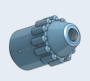

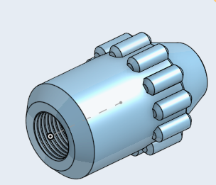

Aufgrund der auftretenden Drücke eine knifflige Sache, aber bei mir hats funktioniert: Für diese Hülse braucht ihr noch einen passenden Schmiernippel, dann könnt ihr mit einer Fettpresse die Wischerwelle abschmieren und euch an wieder gut funktionierenden Scheibenwischern erfreuen.
Vorher den Sprengring auf der Wischerwelle entfernen und von einer zweiten Person von innen die Welle gegen Herausrutschen gegenhalten hilft auch.
Möglichst feiner Ausdruck (geringe Schichthöhe) damit die feinen Gewinde gut ausgearbeitet werden, zähes Material verwenden.
[3D Druck] Abschmiertool für Wischwelle

Echt jetzt
Und ich stelle mich eine halbe Stunde an die Drehmaschine, fertige die Dinger aus Messing und biete sie dann für lächerliches Geld hier im Forum an ...

Re: [3D Druck] Abschmiertool für Wischwelle
Hi Tom,
mach dir mal keine Sorgen
Ich habe meinen ersten Schmiernippel aus gegossenem POM gemacht.
Den habe ich mit der Fetpresse auch gesprengt.
Sprich deine Teile die du an der Drehbank machst, sind dem den aus dem 3D-Drucker schon deutlich überlegen.
Hi Tom,
Keine Sorge, das ist doch kein Konkurrenzangebot. Ich liefere ja nix sondern man kann sich mit dem Teil selber schnell helfen wenn akut Bedarf besteht. Und wenn man überhaupt selber drucken kann, das dürften die wenigsten sein.
Du lieferst Profi-Tools, das hier ist die Eco Variante für mal eben schnell, aber niemals so perfekt anzuwenden wie ein Drehteil mit präzisen Gewinden, das kann der Drucker halt nicht.
Den Entwurf hatte ich seit Jahren rum liegen.
Thorsten
