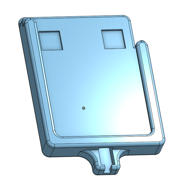

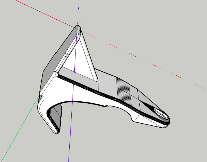

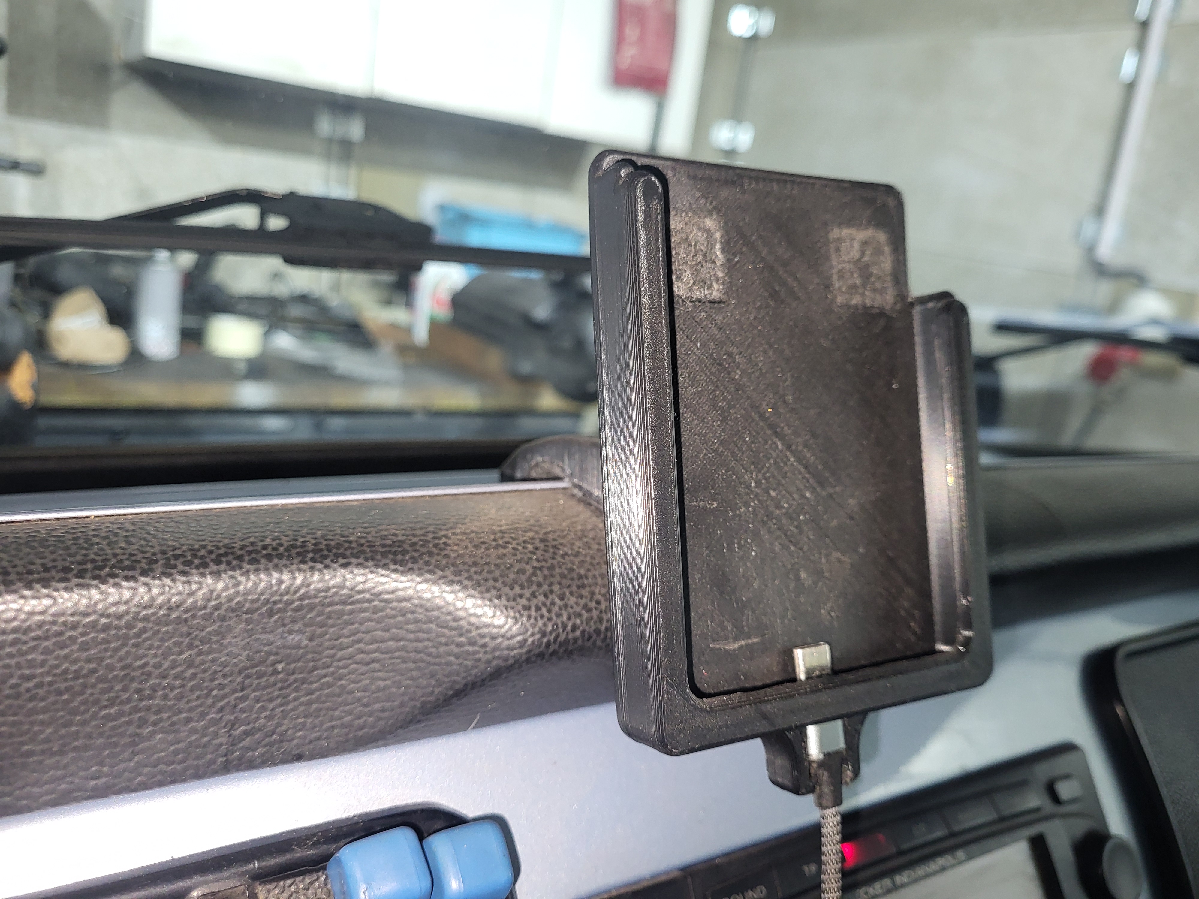

Hier mal eine etwas andere Version eines Handyhalters, damit ist auch bequem die Nutzung als Navi möglich.
Sie besteht aus zwei Teilen die miteinander verklebt werden müssen. Der Bügel kommt aufs Armaturenbrett, in etwa mittig und wird dort durch eine der vorhandenen originalen Bohrungen für den Lautsprecher fixiert. Er legt sich dann bündig um die Polsterleiste des Armaturenbretts. Alle Auflageflächen sollte man mit selbstklebendem dünnem Moosgummi oder Filz bekleben.
Die Handyschale in dieser Form hier passt für ein Samsung S21, unten kann man gleich ein USB-C Ladekabel einclipsen und ggfs mit etwas Kleber fixieren.
In die beiden kleinen quadratischen Vertiefungen sollte man auch etwas Filz kleben, was dem Handy einen sicheren Sitz verschafft und damit es auch nicht klappert und / oder verkratzt.
