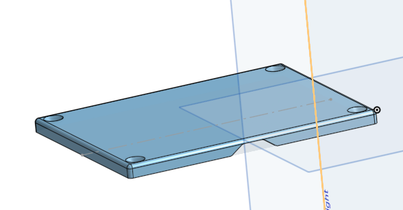

Eine weitere von vielen verschiedenen Lösungen zum Verschließen einer Revisionsöffnung für den Tankgeber im Kofferraumboden.
Dieser Deckel ist für einen Ausschnitt in der Größe von etwa b=11 und l=8 cm, mit der Sicke genau mittig. Er überragt die Öffnung rundum um 15mm und wird mit 4 Schrauben fixiert, sollte zusätzlich mit flexibler Karosseriedichtmasse abgedichtet werden.
Der Deckel ist sehr dünn, baut aber minimal (2mm) über die Höhe der Sicken auf. Wenn man im Kofferraum aber einen Belag oder gar eine Matratze hat merkt man davon genau gar nichts.
Ich hatte Nylon verwendet, mit relativ vielen Vollschichten und großem Infill. Hält...
