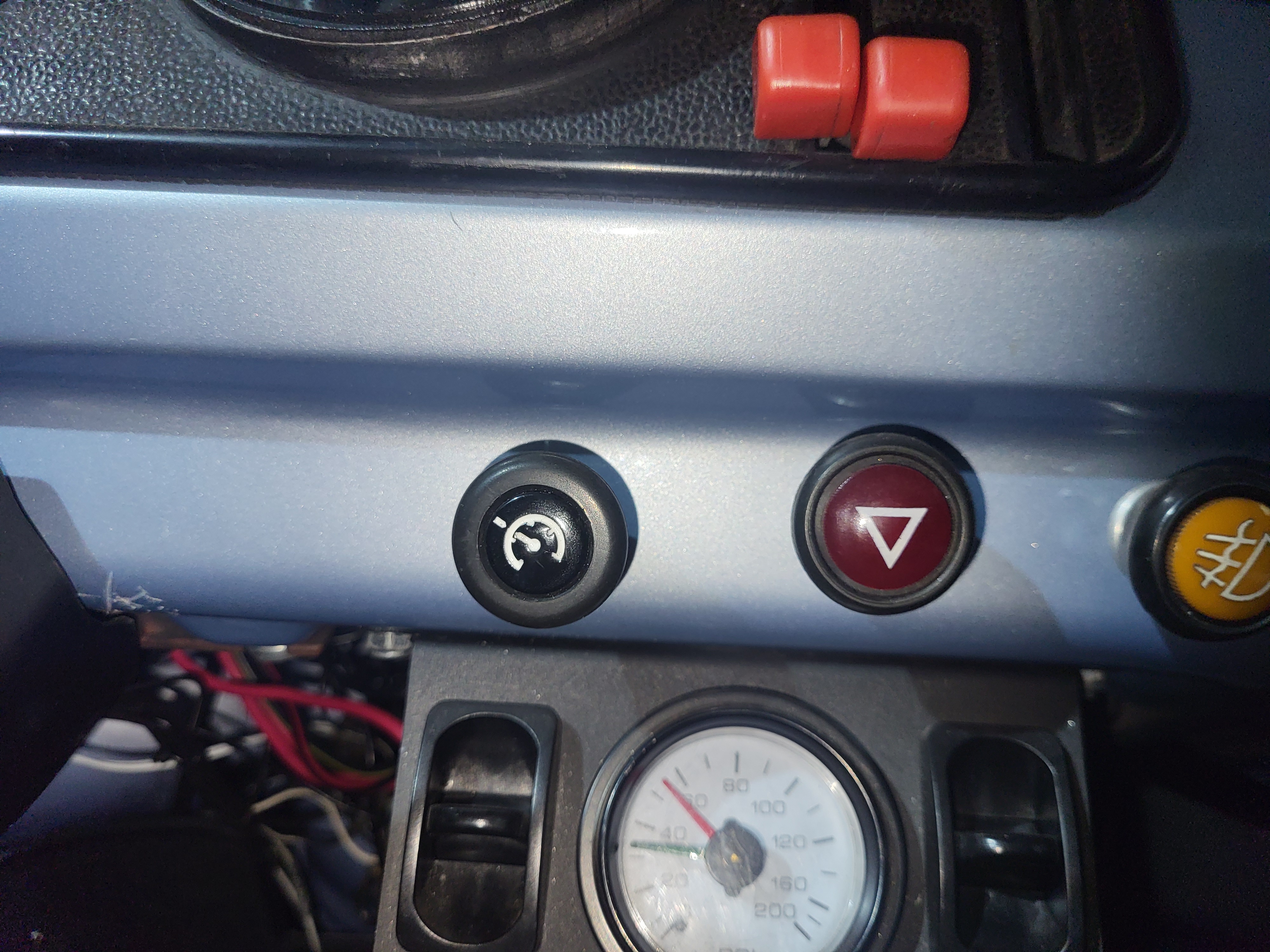

Meinen VDO Tempostaten steuere ich mittels umgebauten original Lichtschalter (siehe Beitrag viewtopic.php?f=7&t=9200&p=322242&hilit ... at#p322242).
Damit fügt sich der Schalter nahtlos ins originale Bild des Armaturenbretts ein.

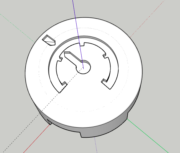

Damit der Schalter auch das richtige Symbol hat habe ich einen passenden Einsatz für den Gummiknopf gedruckt.
Für dieses Modell ist ein Drucker mit Filament-Extrusionsverfahren weniger geeignet, da er immer eine Oberflächenstruktur hinterlässt und die filigranen Formen der Vertiefungen einfach nicht hin bekommt. Ein SLA Drucker (flüssiges Harz) ist besser geeignet, idealerweise mit einem schwarzen Harz.
Die Vertiefung des Symbols füllt man mehrfach mit weißem Lack aus bis sie knapp voll ist. Nach dem Trocknen schleift man nass mit sehr feinem Schleifpapier nach, so dass die Übergange Kunststoff/Lack schön scharf und konturiert sind, und lackiert das ganze mit Klarlack über. Für selbstgemacht sieht das super aus...

HIer mal noch die anderen Dateien die ich für den Umbau des Lichtschalters verwendet habe. Die sind definitiv nicht perfekt auskonstruiert aber mit etwas basteln habe ich damit den funktionierenden Umbau hin bekommen
ACHTUNG: Ich zeichne die Sachen oftmals eine Größenordnung größer, ggfs müsste ihr dem Slicer eine Skalierung auf 10% vor dem Druck mitgeben. Sonst bekommt ihr Riesenteile ausgedruckt:-)
