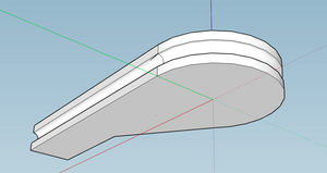

Bremsleitung "Freestyle" in der Hand zu biegen machen realistisch wohl immer noch sehr viele. Für einfache Arbeiten kann man sich aber auch ein Helferlein drucken.
Wichtig ist, dass man das Rohr während des Biegens fest (mit der Hand) gegen den geraden Bereich der Vorrichtung drückt, damit auch ein gut definierter Bogen entsteht.
Biegeradius ist 24mm, also das 5-fache des Rohrdurchmessers.
