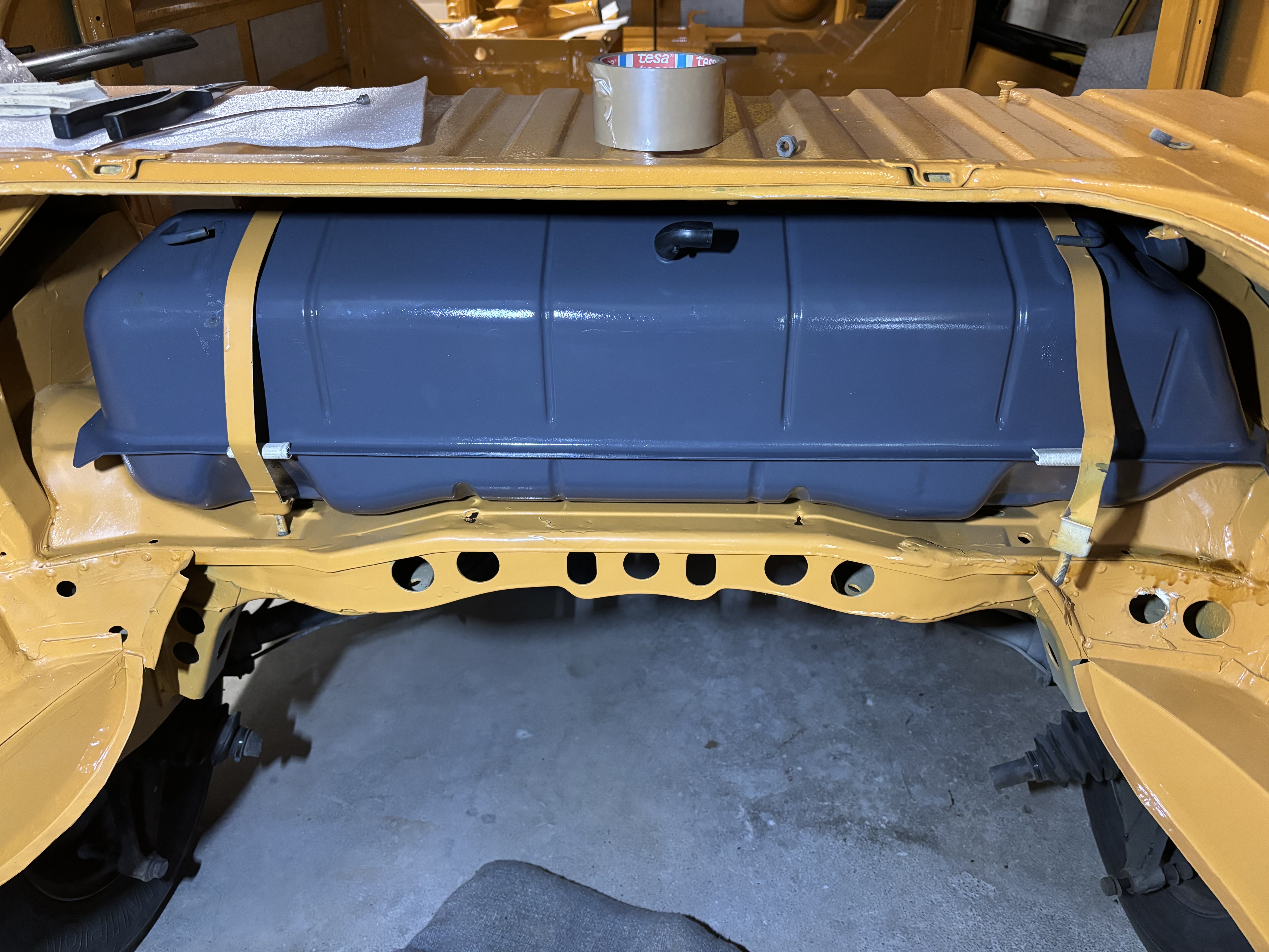

Hallo , ich klinke mich hier auch mal in das Tankthema ein; habe gestern das auch alles zusammengesteckt und grüble über die beiden (vermurksten) Löcher, zu denen es passend eine Aussparung im Tank hat. Schottwand ist nicht mehr die alte und weist auch keine passende Spuren auf. Was kann, könnte oder soll hier befestigt werden?
Hoffe, man kann es erkennen .. Gruss Beat Bild[/img]
Beiträge: 6602
Re: T2a/b Tankentlüftung
Typ_2/3 hat geschrieben: Heute 07:55...und grüble über die beiden (vermurksten) Löcher, zu denen es passend eine Aussparung im Tank hat. Schottwand ist nicht mehr die alte und weist auch keine passende Spuren auf.
Sieht so aus, also ob da jemand die 2 (von 4) Schrauben von unten vergessen oder nicht gekannt hat, die auch die Schottwand halten und
so lange rumgezerrt, bis sie vielleicht auch so rausging :roll: Kommt man eben auch nicht ganz so einfach ran.

Hi Stephan.
Die Schottwand wird also auch von unten mit 2 , bzw 4 Schrauben befestigt ? Ich frage nur, weil bei meiner Ersatzschottwand an der Stelle keine Löcher vorhanden sind, aber wahrscheinlich ist die auch von einem jüngeren Baujahr.
Beiträge: 7692
Hallo NN (Beat?),
ich hab auch einen T2a/b (Fertigungsdatum 02.1972) und bei meinem Fahrzeug sind auch nur zwei untere Schrauben (die äußeren) für die Tankschottwand verbaut.
Ob für die weiter innen liegenden Schrauben in der Karosse auch Löcher vorhanden sind, da kann ich mich jetzt leider nicht daran erinnern.
