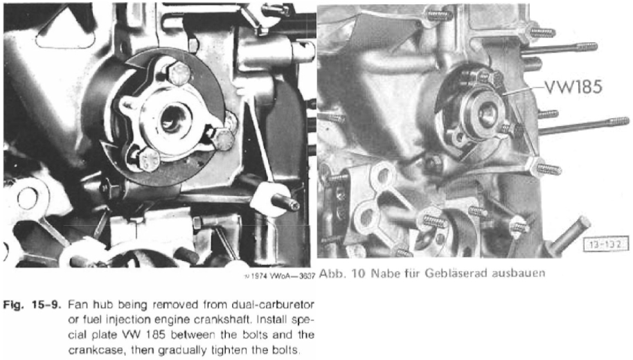

Weis jemand von euch wie die Nummer lautet von dem Matra/peisler abzieher mit der man am typ4 die lüfternabe abziehen kann?

Du meinst die Gebläseradnabe? :?
Theo hat geschrieben: Gestern 21:03 Weis jemand von euch wie die Nummer lautet von dem Matra/peisler abzieher...
Nunja, nicht wirklich ein Abzieher m.E. nach, eher 'ne "Platte", die man sich auch selbst "schnitzen" könnte oder etwa nicht?
https://www.thesamba.com/vw/archives/ma ... ls/185.jpg
Infoquelle: https://www.thesamba.com/vw/archives/info/tools1.php
