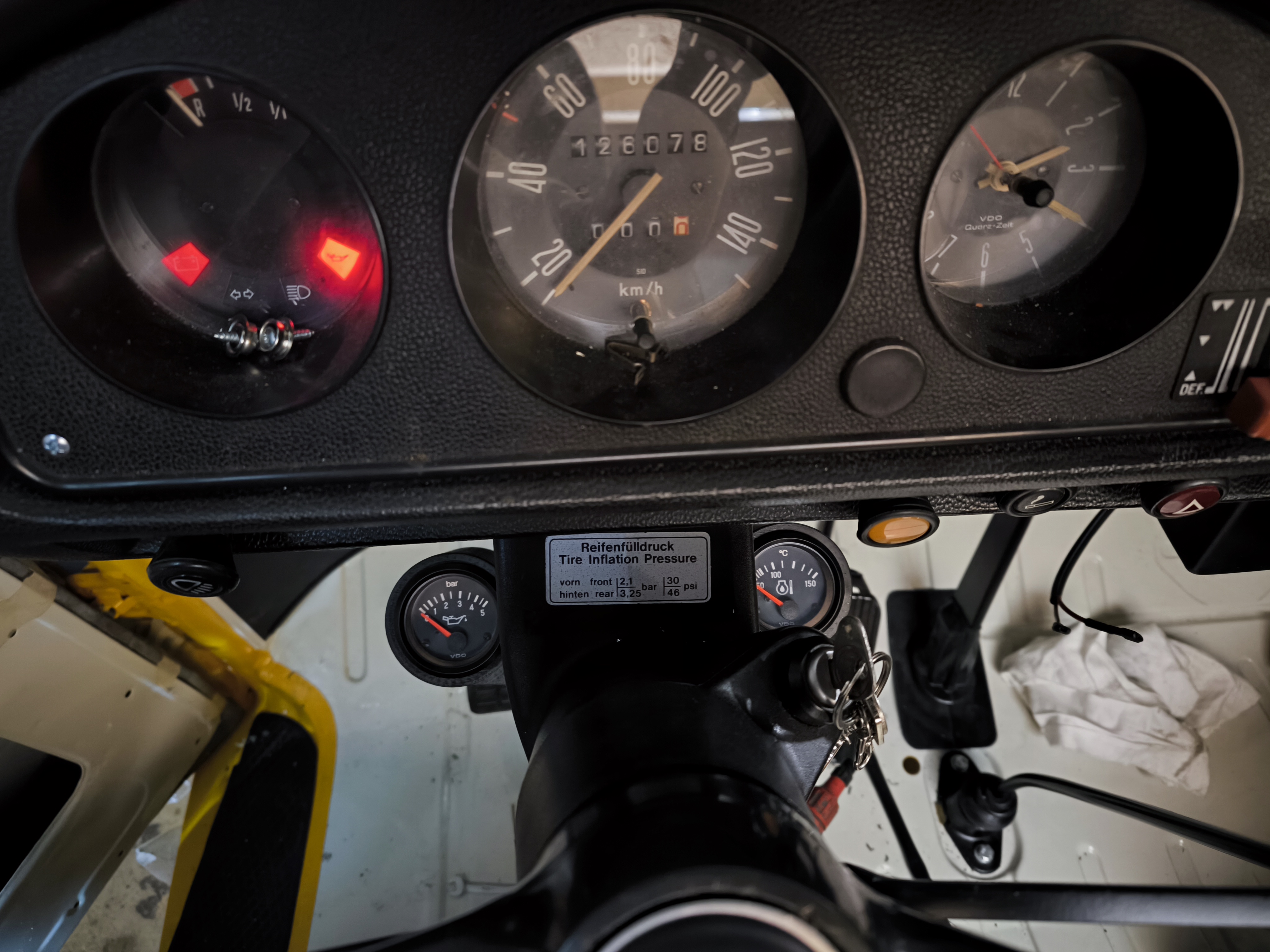

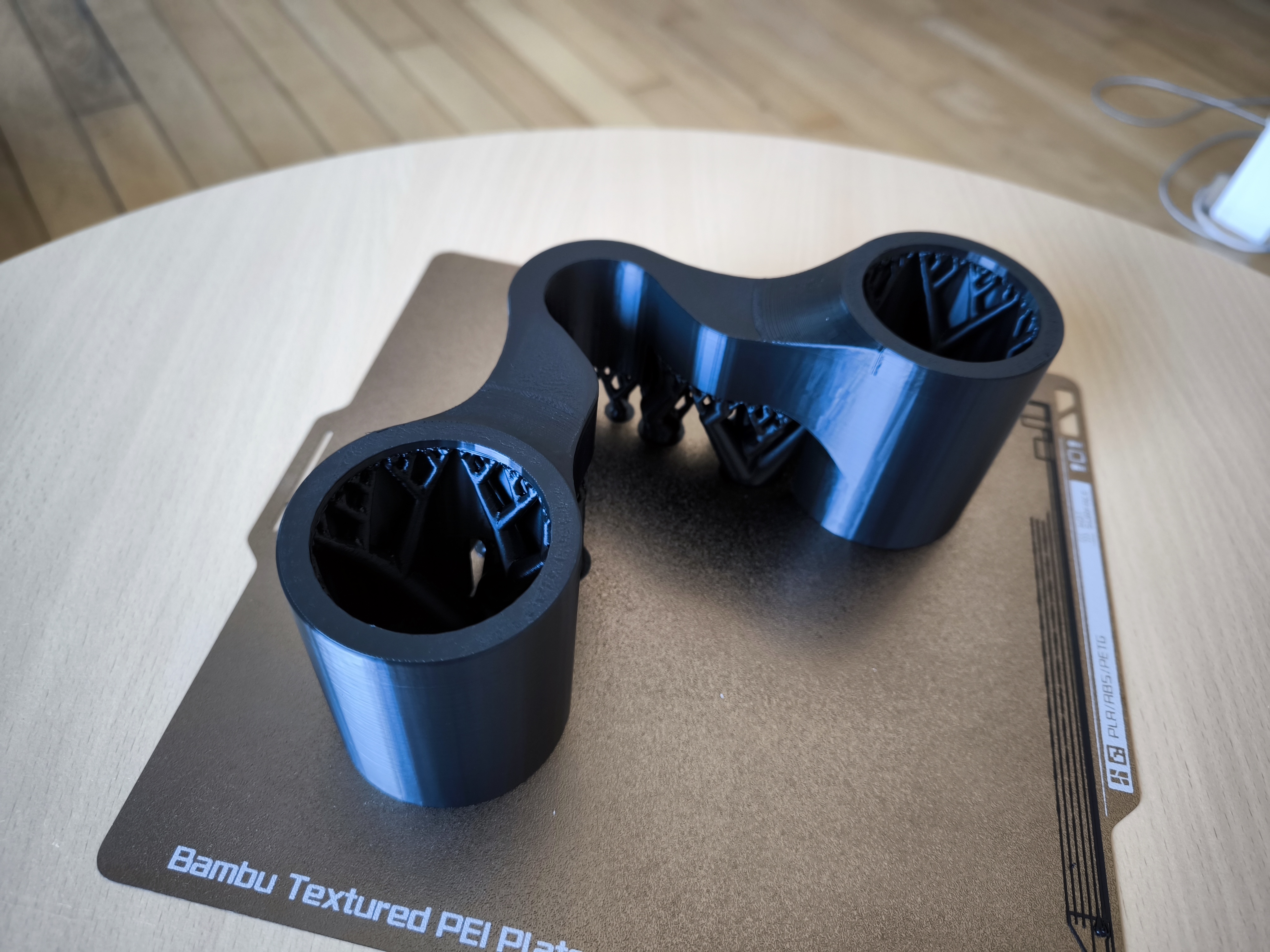

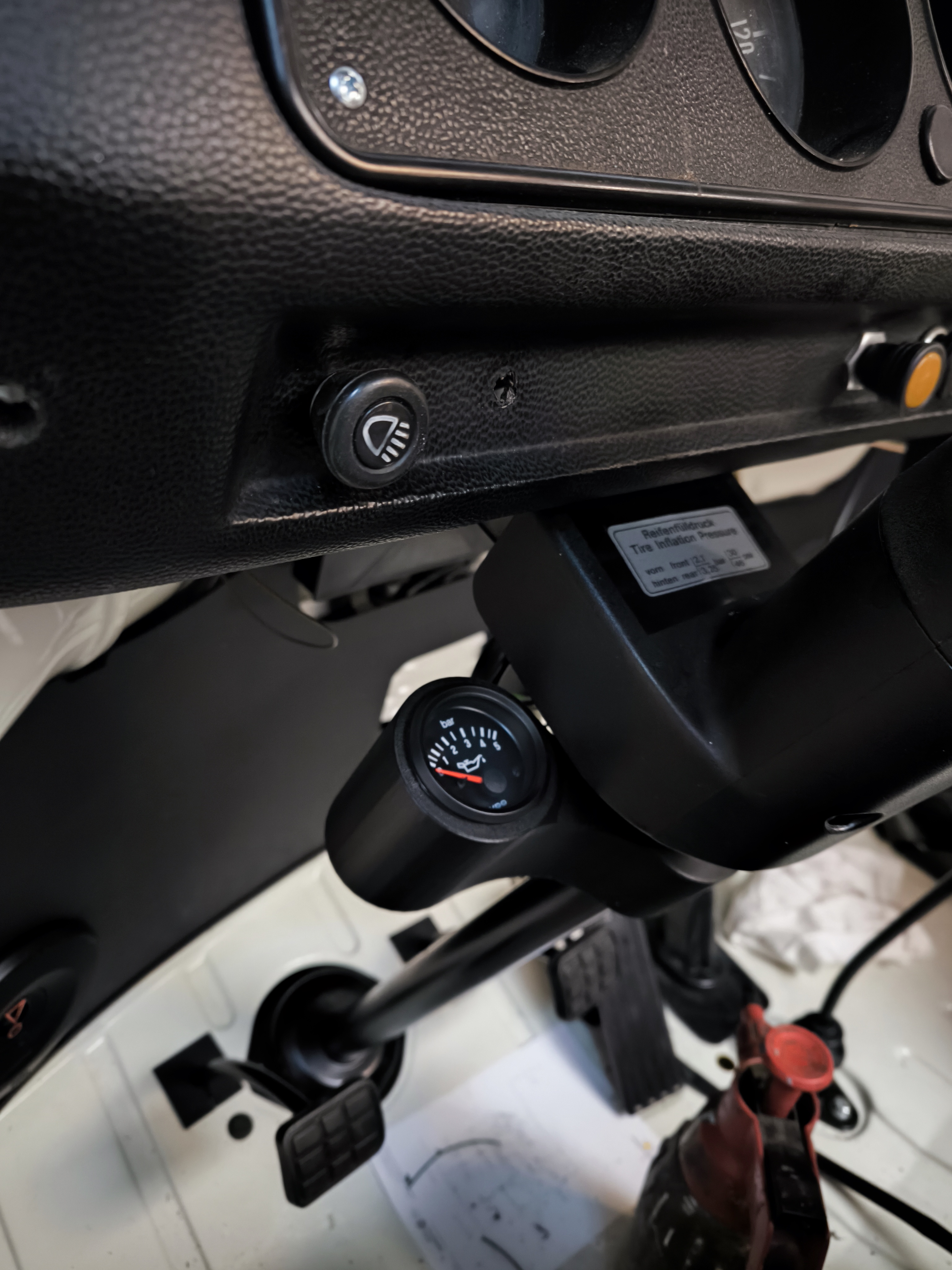

Da ich beim Westi nicht bohren oder pfuschen wollte, habe ich mir einen Halter für 2 Stück 52mm Instrumente gedruckt, der mittels Schlauchschelle (unsichtbar) an der Lenksäule geklemmt wird..
