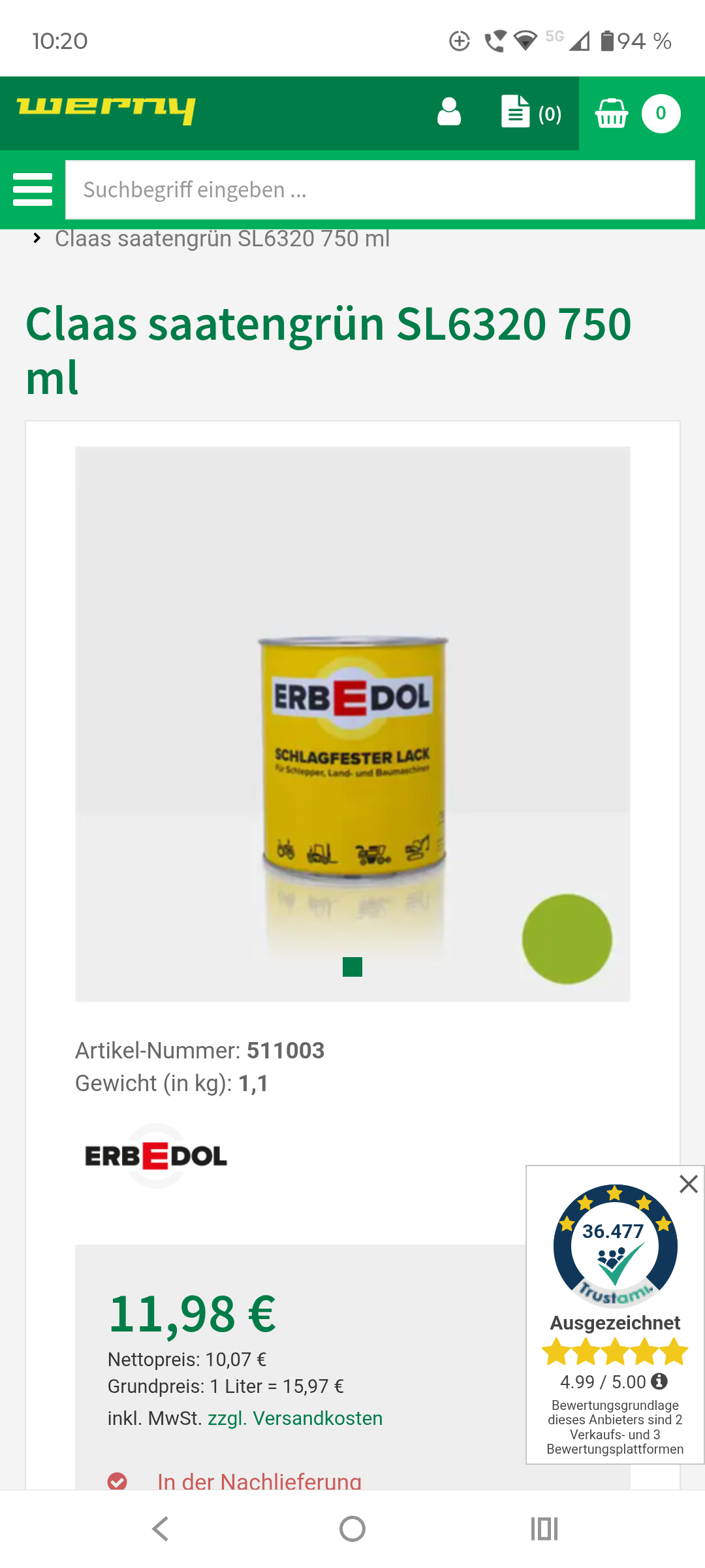

Da ich im Moment Flugrost im Unterbodenbereich mit Owatrol behandle jedoch ein paar blanke Stellen vorhanden sind auf denen Owatrol nicht optimal haftet, will ich ein paar Lackausbesserungen vornehmen. Wegen Verträglichkeit am besten mit Kunstharzlack. Da würde sich der Landmaschinen Bereich anbieten.
Gibt es einen Lack, der VW taigagrün L63H näher kommt als der RAL Ton 6013?
Z.B. Agria grün oder Claas Saatengrün?
Oder verträgt sich Lösungsmittel reduzierter Lack auch mit Owatrol?

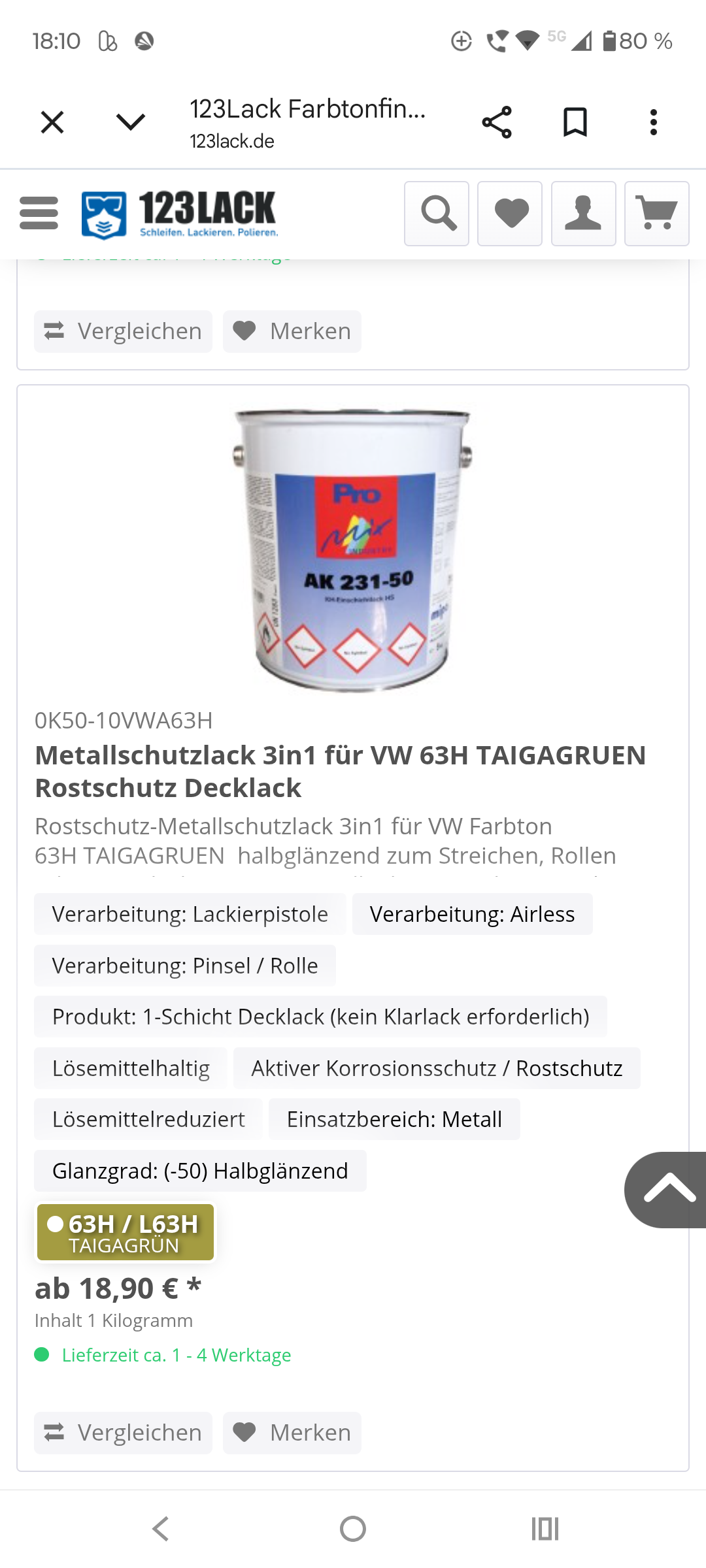

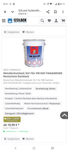

ich will nur die Bereiche streichen die durch das Trockeneisstrahlen abgeplatzt, blank und rostfrei sind. Da soll dann eigentlich kein Owatrol hin, da es auf blankem Blech ja nicht haftet. Aber ob man das komplett vermeiden kann, weiß ich jetzt noch nicht.
Daher hätte ich aus Verträglichkeitsgründen einen schlagzähen Kunstharzlack bevorzugt. Da die RAL Farbe 6018 ( nicht 6013, oberen Beitrag wenn möglich bitte editieren) nicht wirklich hinhaut, war die Frage, ob es einen Farbton aus dem Landmaschinen Bereich gibt, der etwas besser passt. Hab leider noch keine direkte Vergleichsmöglichkeit gefunden, bzw eine Möglichkeit wo alle Grüntöne aus dem Landmaschinen Bereich gleichzeitig angezeigt werden. Geht immer nur ein Hersteller nach dem anderen. Aber vielleicht gibt ja einen traktoraffinen Bus Fan der hier mehr weiß.
Leichte Abweichungen kann ich am Unterboden durchaus tolerieren.
Da mir aber auch noch ein lösungsmittelarmer Lack über den Weg gelaufen ist, war die zweite Frage, ob das nicht auch eine Alternative wäre. Ist ja L63H. Vielleicht hat das ja schon jemand ausprobiert? Ansonsten mache ich halt mal einen Selbstversuch.
