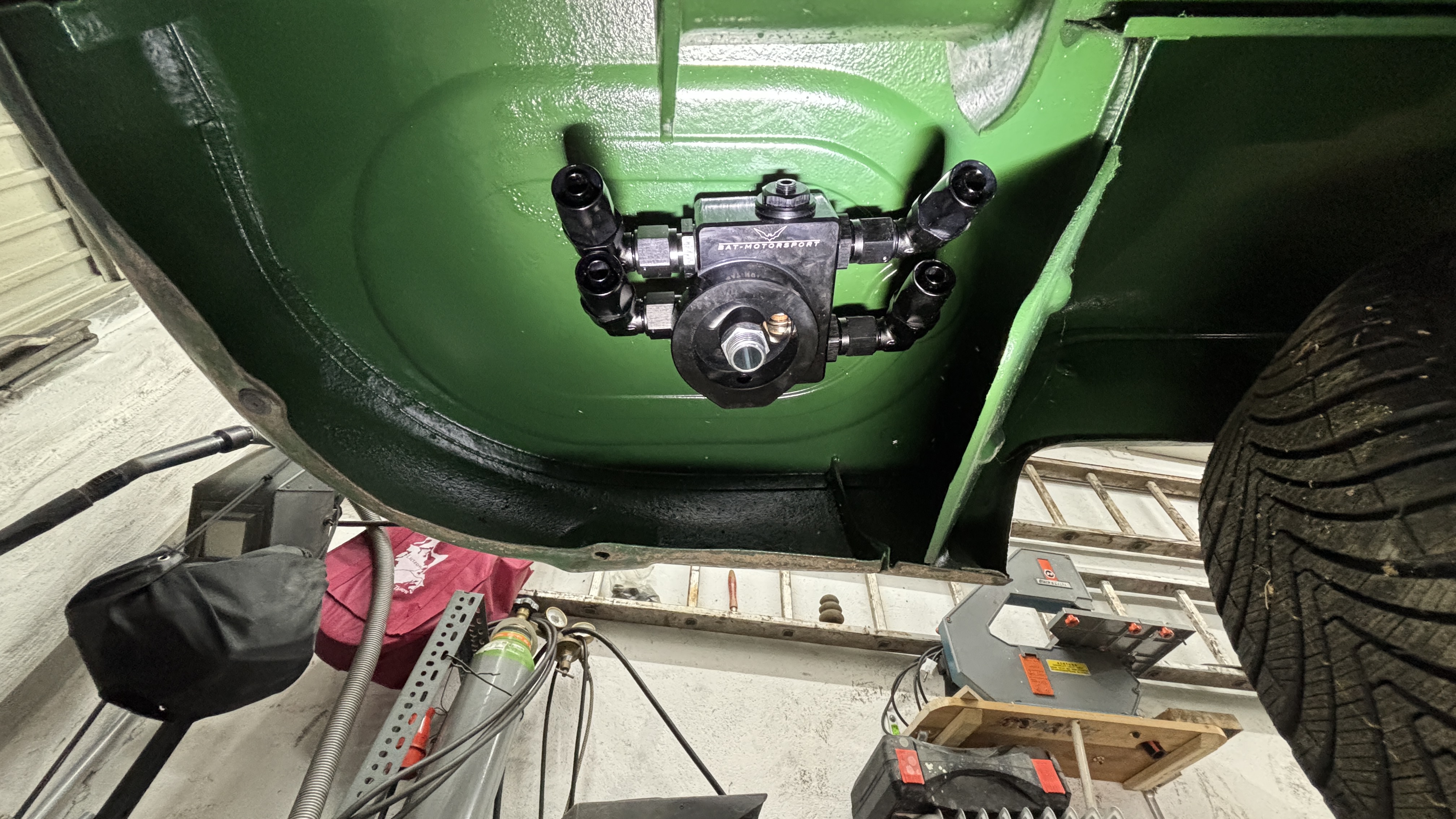

Hallo, ich habe mir einen externen Ölfilterhalter von CSP gegönnt, der hat auch ein integriertes Thermostat für den zusätzlichen Ölkühler.
Aber wo baue ich diesen am besten hin ?
Wo sind Eure angebracht ? Achja, mein Ölkühler hängt, von hinten gesehen, an der ersten Traverse.
Für Eure Tipps schon einmal meinen Dank.

meiner hängt seit 12 Jahren hinten links im Radhaus. Ich habe aus Flachstahlresten einen Adapter gebaut den ich zusammen mit der AHK verschraube.

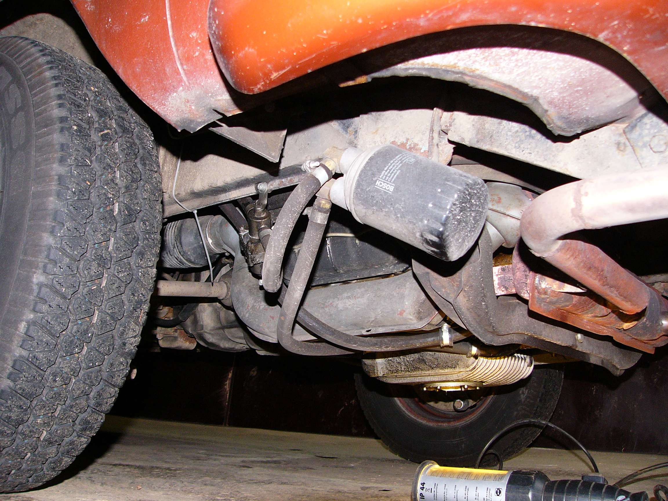

ghiafix
Beiträge: 1747
Registriert: 05.11.2008 12:11
IG T2 Mitgliedsnummer: 555
Re: Externer Ölfilterhalter Typ 1
Beitrag von ghiafix »
seit über 14 Jahren.....
Motor und Auspuff haben sich geändert, aber der Ort für Ölfilter nicht

Hab zwar ein anderen Halter. Aber meiner sitzt auch hinten links und von oben verschraubt.

Bei mir auch.
Einfach mit einem Blechwinkel dort verschraubt.
