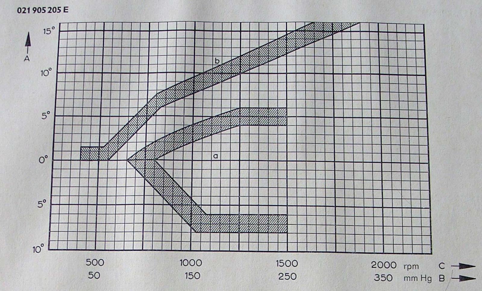

der von Henning genannte 021 905 205 E verstellt maximal 16° per Fliehkraft plus 5 Grad per Unterdruck Richtung früh wenn man die Spätverstellung ignoriert und nur mit einem aufgesteckten Schlauch auf 7,5°einstellt landet man dann bei 28,5 maximalem ZZP.. Der Verteiler hat aber auch eine doppelte Dose und kann eigentlich nicht verbaut sein wenn Henning meint, dass er nur eine einfache Dose hat.
sehr viele VW Verteilerkurven gibt es hier:
https://www.thesamba.com/vw/forum/viewt ... p?t=617242
@Henning: Nochmal die Frage nach deinen Vergasern: Wenn ich mich richtig erinnere stammen die doch vom 411, oder? Der Abgriffpunkt des Unterdrucks und die Bedüsung usw. wurde von VW ja an die Verteiler angepasst. Wenn du nun eine nicht vom Werk vorgesehene Kombination verwendest könnte das fehlende Leistung in der Teillast möglicherweise erklären.

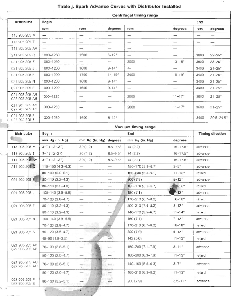

Ich habe die Seite im Bentley gefunden und dem Vertraue ich:
Und dann stimmt auch meine Faustregel wieder.
Bei den Bildern auf TheSamba.com fehlt meiner Meinung nach der zweite Teil ab 2000UPM

mein Fehler, mir kamen die Werte aus den Diagrammen auch irgendwie seltsam vor. :versteck:
Sie beziehen sich auf den Winkel und die Drehzahl am Verteiler. Der dreht natürlich nur mit halber Motordrehzahl, an der KW sind die Winkel doppelt so groß.
Allerdings addieren sich die Maximalwerte von Unterdruckverstellung und Drehzahlverstellung nicht einfach, der Unterdruck fällt zusammen bei Volllast.
