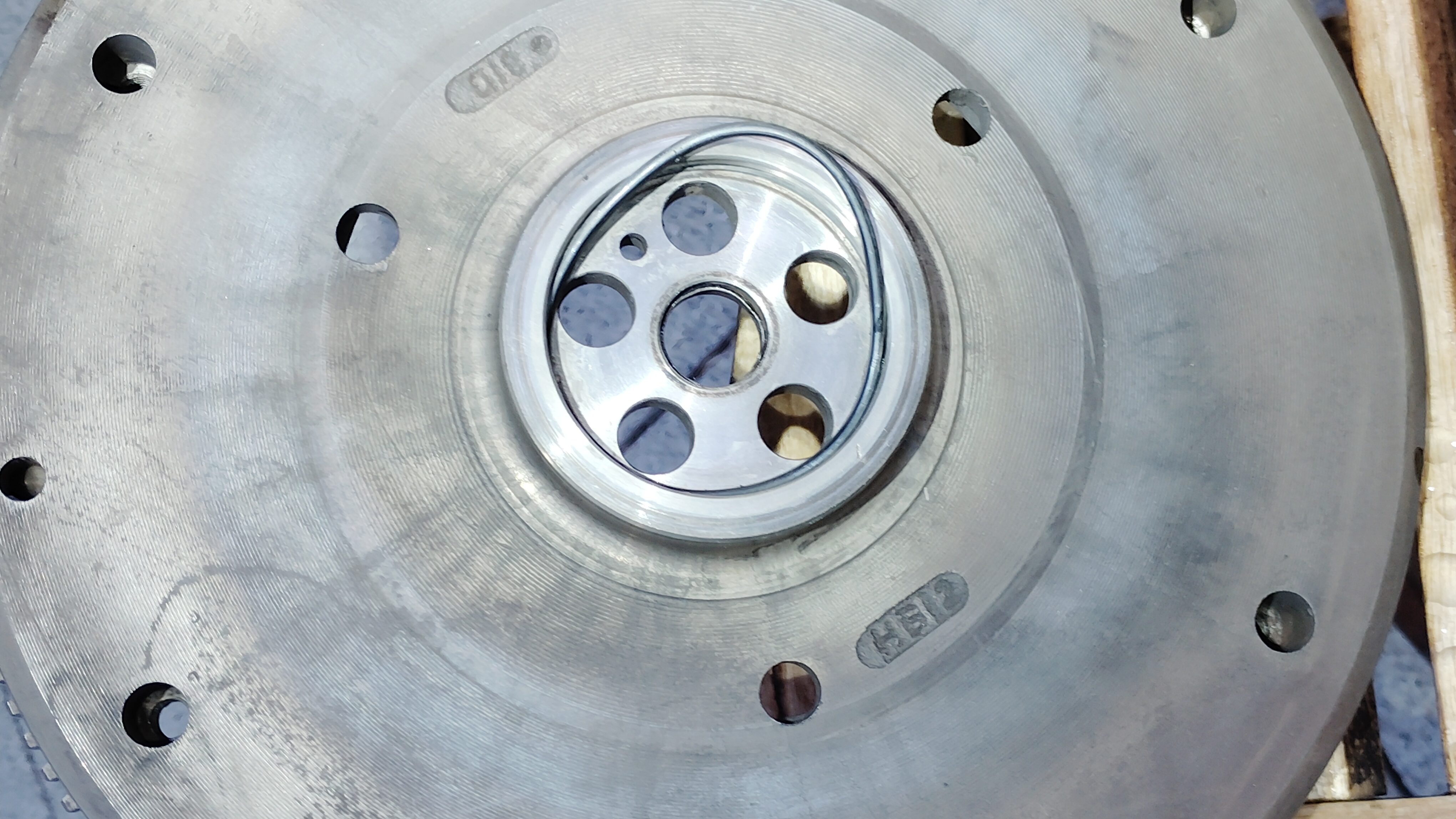

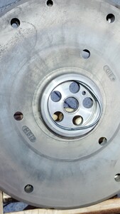

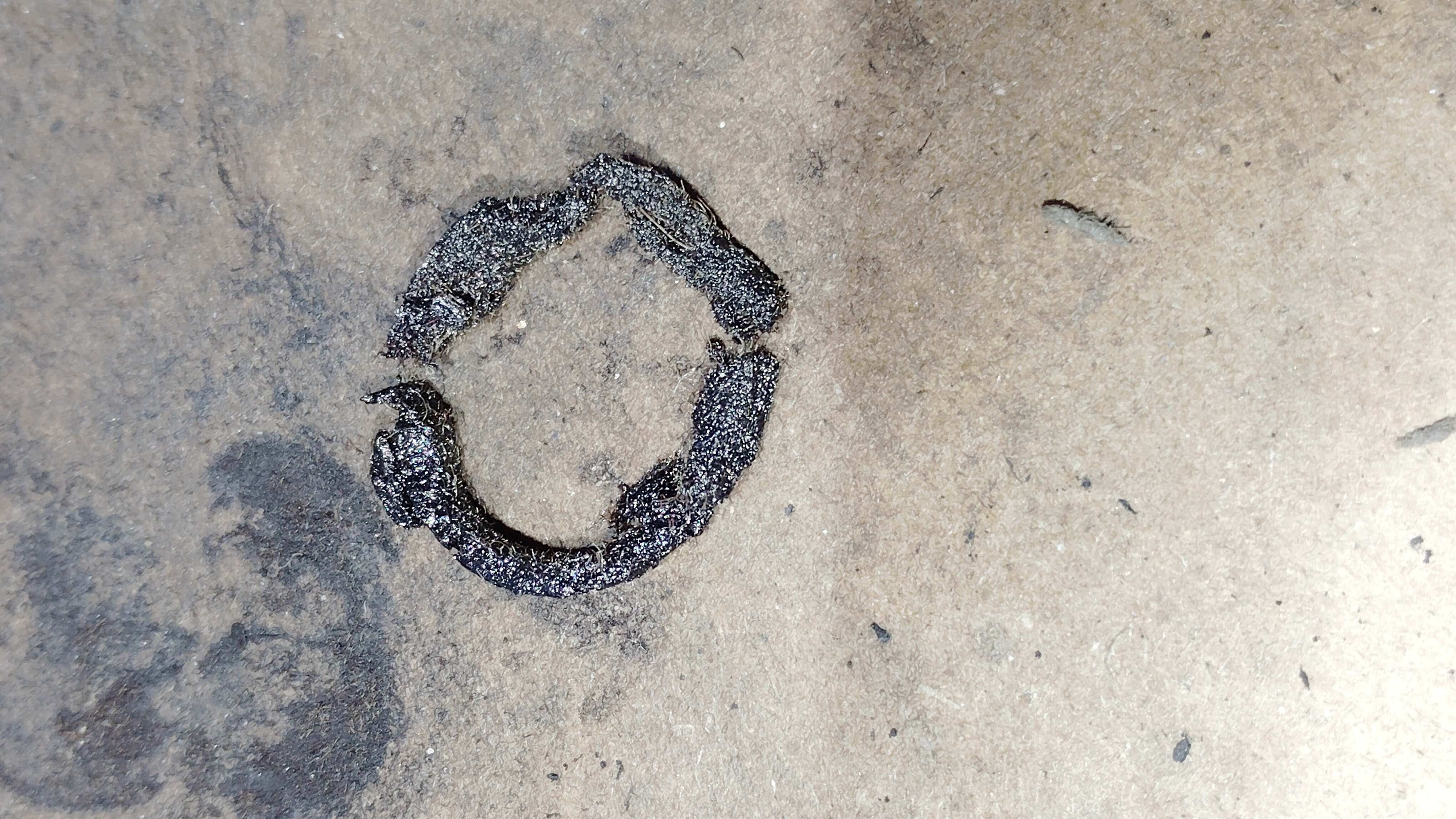

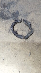

nach dem Saubermachen und der Entfernung des großen O Rings habe ich in der Auskerbung des zentralen Lochs etwas gefunden, was vielleicht wie eine ehemalige Dichtung aussehen könnte, ich bin mir aber nicht sicher ob es sich nicht einfach um Schmutzablagerungen handelt :?:
Schwungscheibe Frage zum zentralen Loch
Ablagerung oder fast unkenntlicher Dichtring
Die Frage bezieht sich auf die fast unkenntlichen Reste des oberen Bildes. War das ehemals eine Dichtung die im zentralen Loch saß? Da gibt es einen kleinen Metallgrad. Oder sind das nur Ablagerungen?

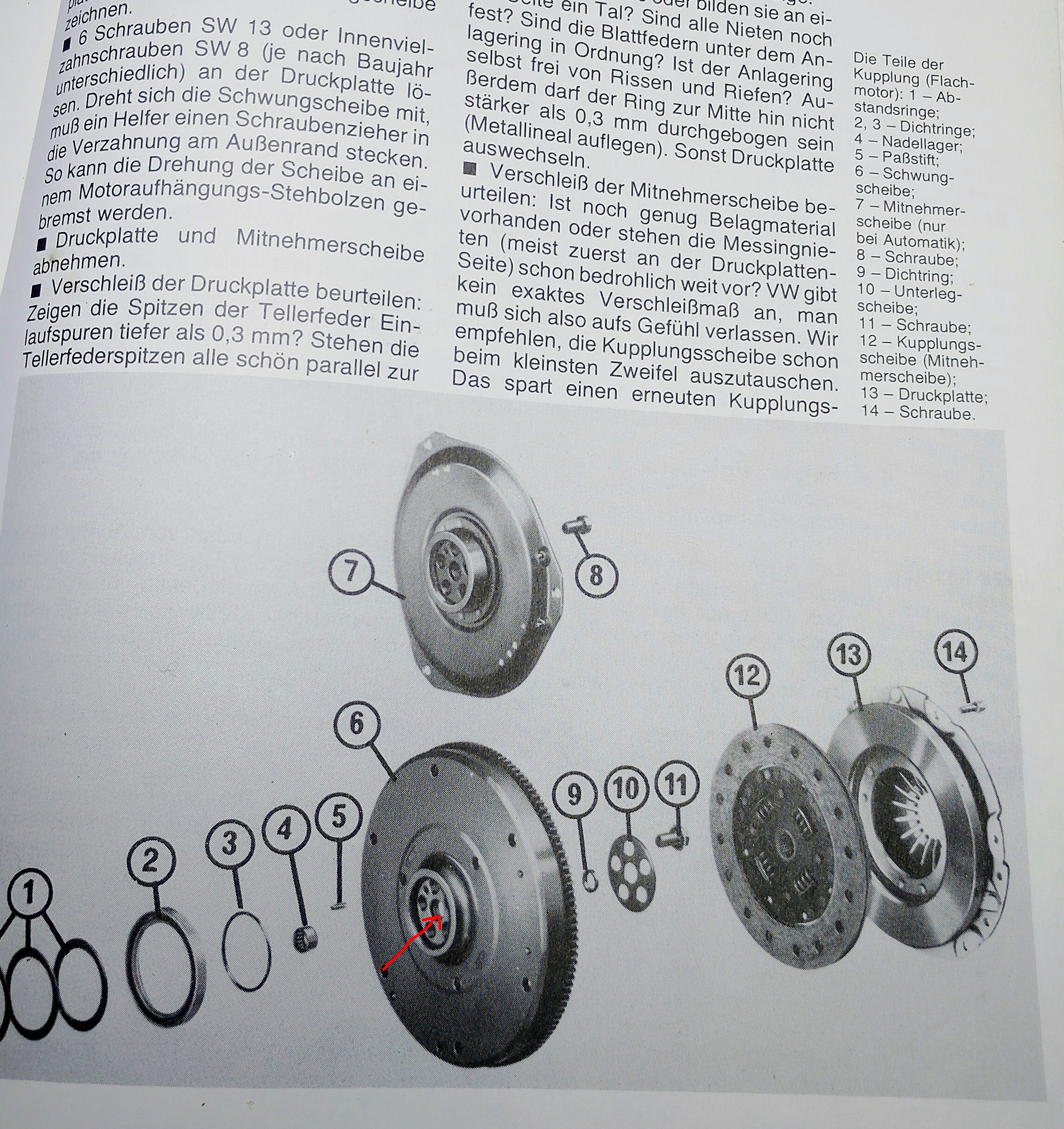

Den Dichtring 9 aus der Explosionszeichnung des Buchs jetzt helfe ich mir selbst habe ich auch nicht finden können, weder eingebaut noch sonst irgendwo in der Beschreibung oder im Handel :?:
Ich bin mir auch nicht sicher ob es sich um einen Dichtring handelt oder ob gemeint ist, dass jeweils unter die fünf Befestigungsschrauben ein Dichtring soll, diese waren jedenfalls nicht vorhanden...

Das sieht aus wie die Reste des Filzrings der dort sitzt. Er soll das Pilotlager vor Verschmutzung durch Kupplungsabrieb schützen.
