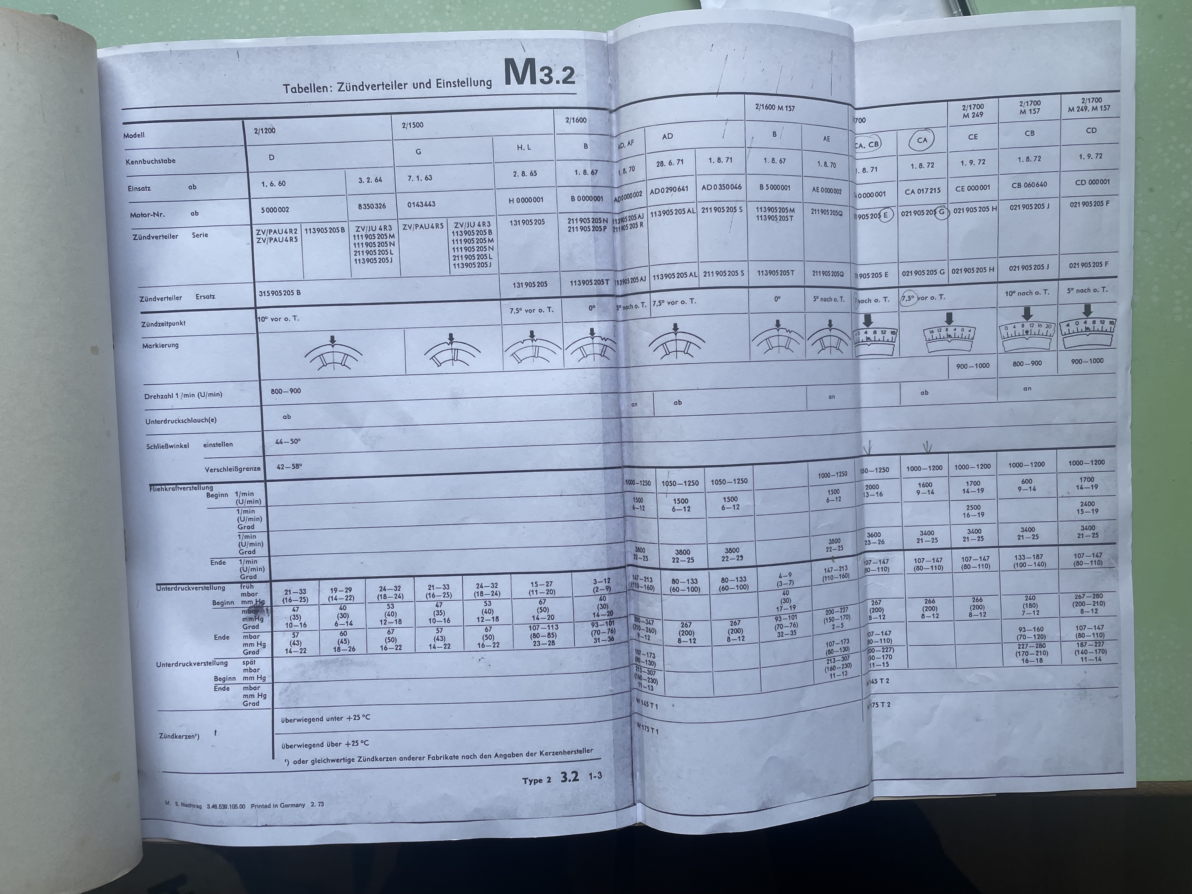

Re: Markierung Lüfterad Typ4
hier ein Bild aus dem Typ 4 Leitfaden, das Henning mir gesendet hatte...

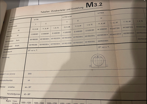

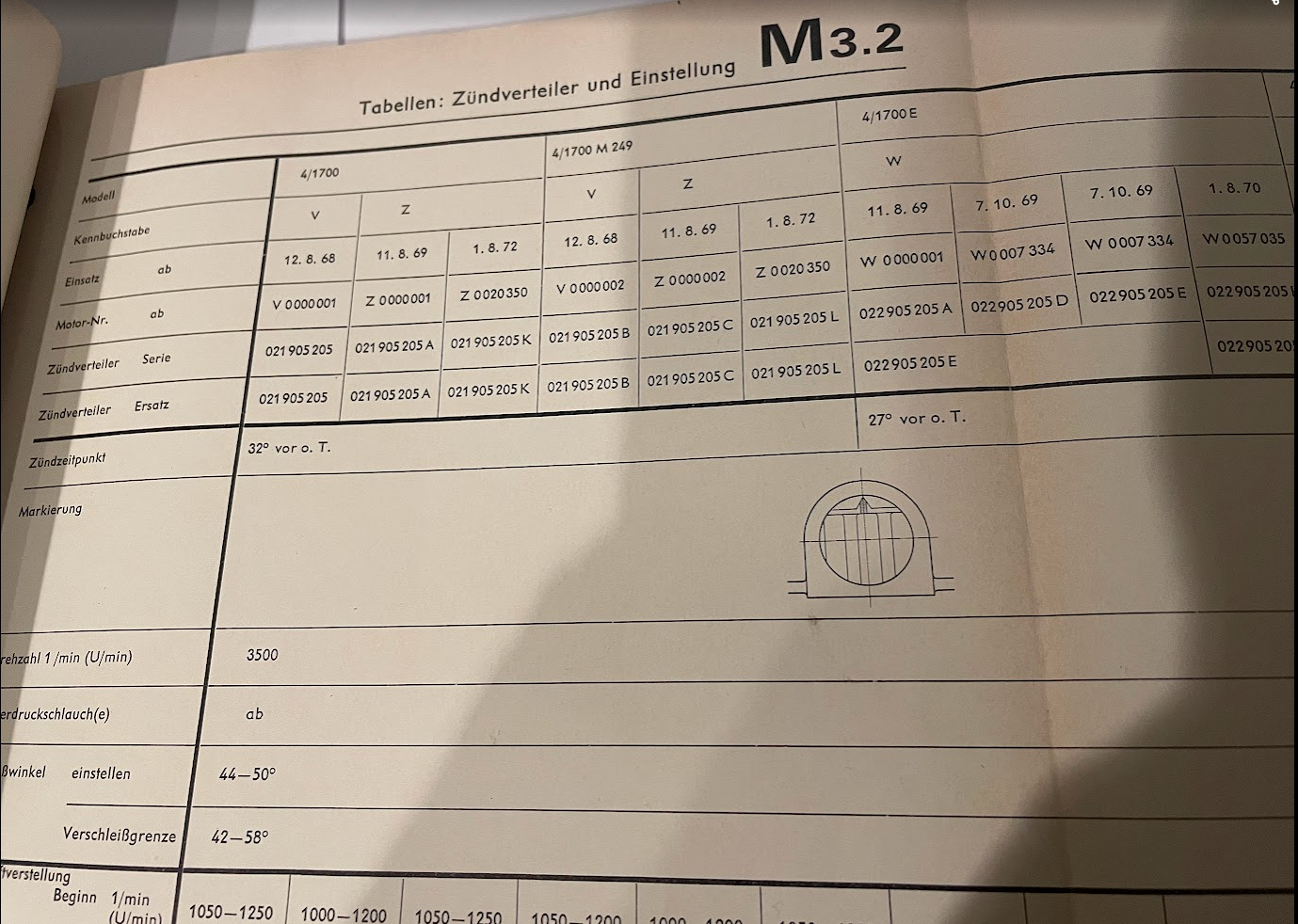

seine "Vergaserliste kurz" ist einfach klasse! Hier dann noch für alle zum Abgleich/zur Vervollständigung eurer Werte der Auszug aus dem RLF für die Verteiler der Motoren, die im Typ 2 Verwendung fanden.
@Norbert: Es ist der original verbaute Gebläsekasten, der oben den Plastikdeckel/das Guckloch hat, aber auch die originale Skala des Typ 2. Markierungen gibt's sowohl auf der Riemenscheibe (nur eine =>ZZP), als auch auf dem Lüfterrrad (Guckloch), diese 2 Kerben sind laut Skala auf 32 vor OT und bei 5 Grad vor OT, der erste Weert ist dann wohl der des Typ 4 Motors ohne Einspritzung bei 3600 U/min (=> 4/1700), der zweite (5 vor OT) ist vielleicht ZZP im Leerlauf? Oder es ist die OT Marke, und ich hab nur schlecht gemessen? Glaub ich zwar eher nicht, aber ich habe vorerst beschlossen diese Guckloch Markierungen zu ignorieren und meinem Bulli seine eindeutige DNA zu lassen

028 K mit der Kennzeichnung unter den Schwimmerkammern VW 373-1 und 374-1) . Ich hatte bislang immer die falschen 32/34 PDSIT Paare probiert, und die Einstellung war wenig erfolgreich gewesen, daher die Umrüstung auf die Typ 4 Vergaser, die sich so schön "käferlike" regeln lassen. Aber wenn sie auch ihren Anteil an der schwachen Performance haben, kommen sie raus. Das hatte Andreas "Bushoehle" mir schon von Anfang an empfohlen.
