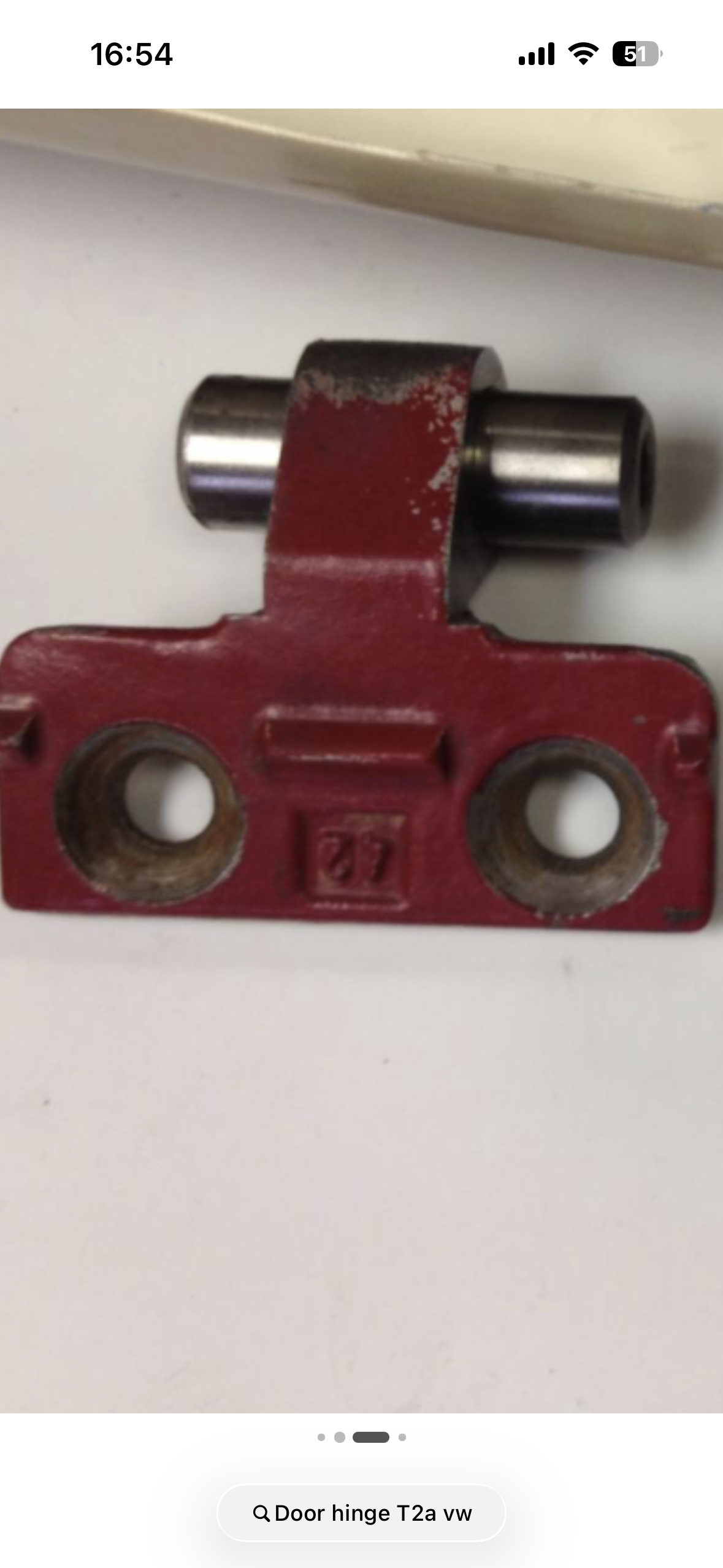

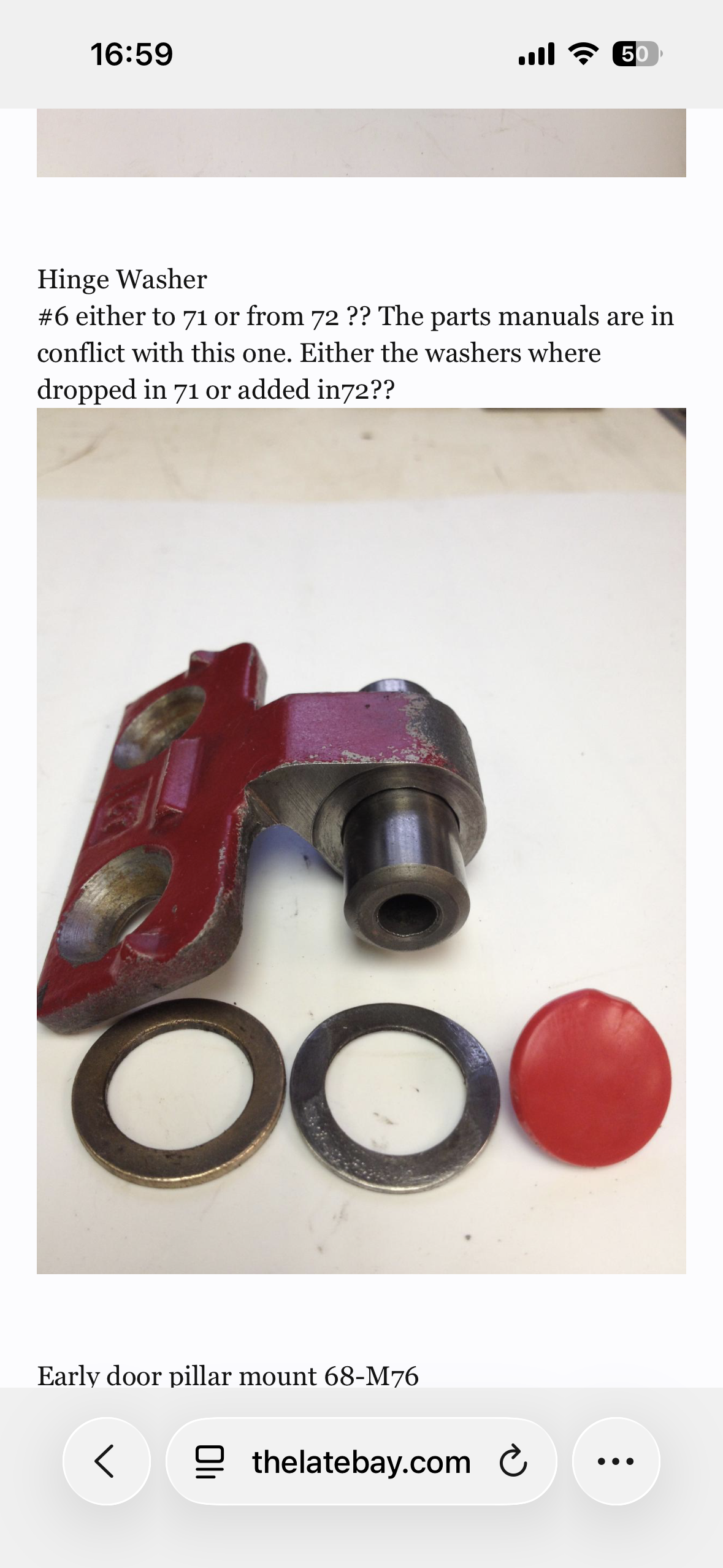

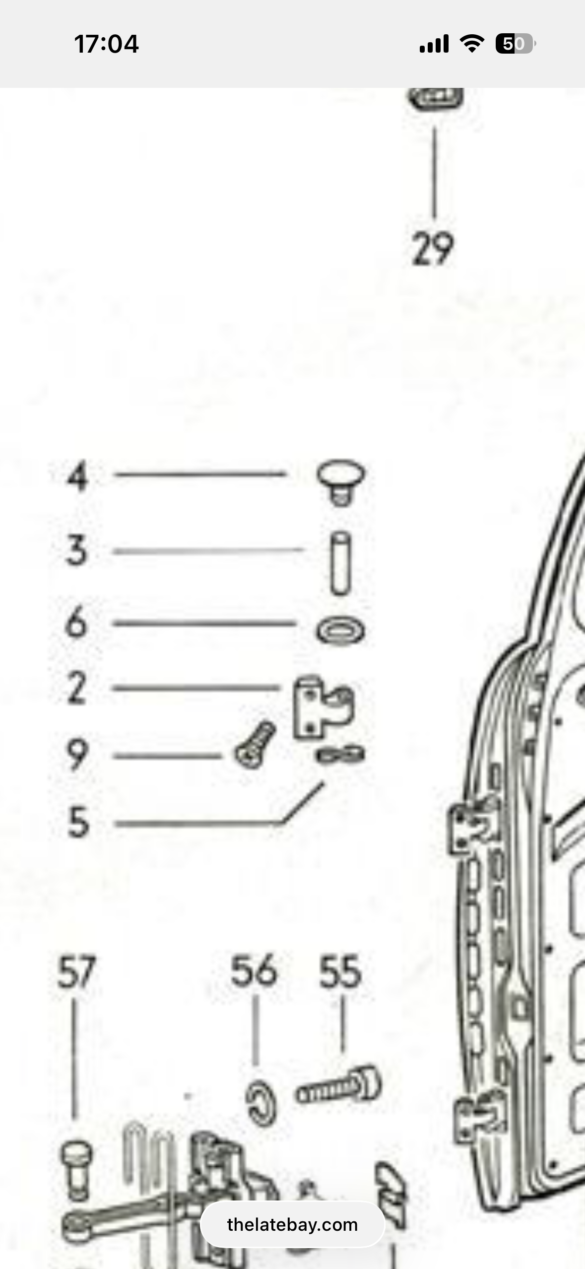

Ich nochmal.
Habe jetzt ein Bild aufgetrieben bei Thesamba, welches mein Scharnier zeigt. Wenn ich das Teilekatalogbild richtig interpretiere, dann kommt die Federscheibe unter- und die Unterlegscheibe oben des Mittelteils. Was ich noch nicht verstanden habe, ist, in welche Richtung der Stift ausgetrieben wird. Das Manual ist da undeutlich.. ,,es kommt auf die Lage drauf an, dort wo es nicht bündig ist.. ,,auch“ von oben.. „ :?

Typ_2/3 hat geschrieben: 02.05.2026 17:15 Was ich noch nicht verstanden habe, ist, in welche Richtung der Stift ausgetrieben wird.
Das ist doch ein Zylinderstift. Der wird vermutlich im Mittelteil klemmen (Übergangspassung) und außen Spielpassungen haben. Metaller nennen das "System Einheitswelle": Die Welle (der Stift) gibt das Mass vor, die Bohrungsdurchmesser sorgen für die gewünschte Passung. Das ist viel einfacher herzustellen als im System Einheitsbohrung, in dem der Stift unterschiedlich dicke Bereiche haben müsste. Damit ist es wurscht, in welcher Richtung du ihn aus- und eintreibst.
Ah, ok! Wieder was gelernt. Vielen Dank!
