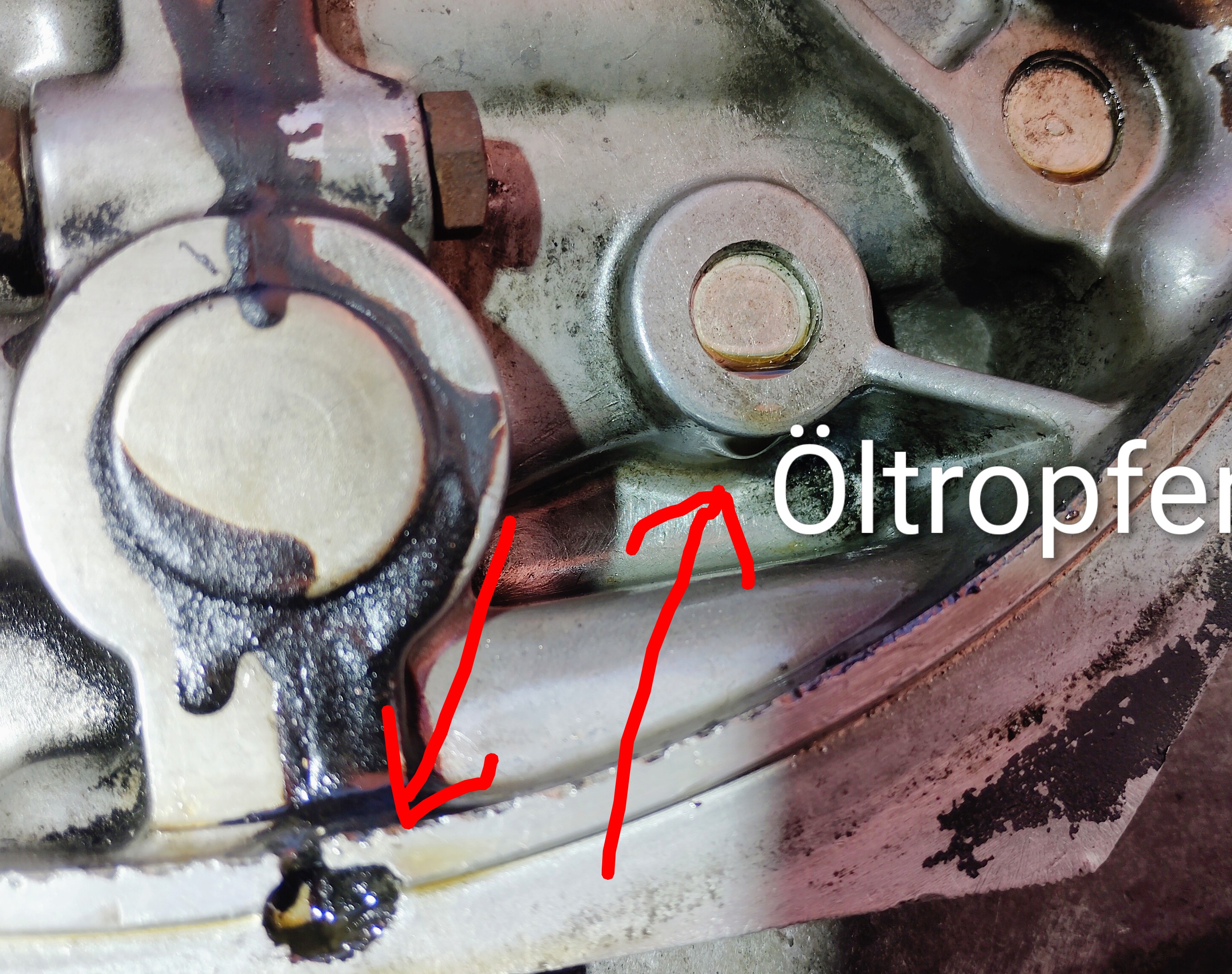

Den hatte ich auch getauscht und trotzdem weiter Ölverlust an der Gehäusefuge zwischen Motor und Getriebe...

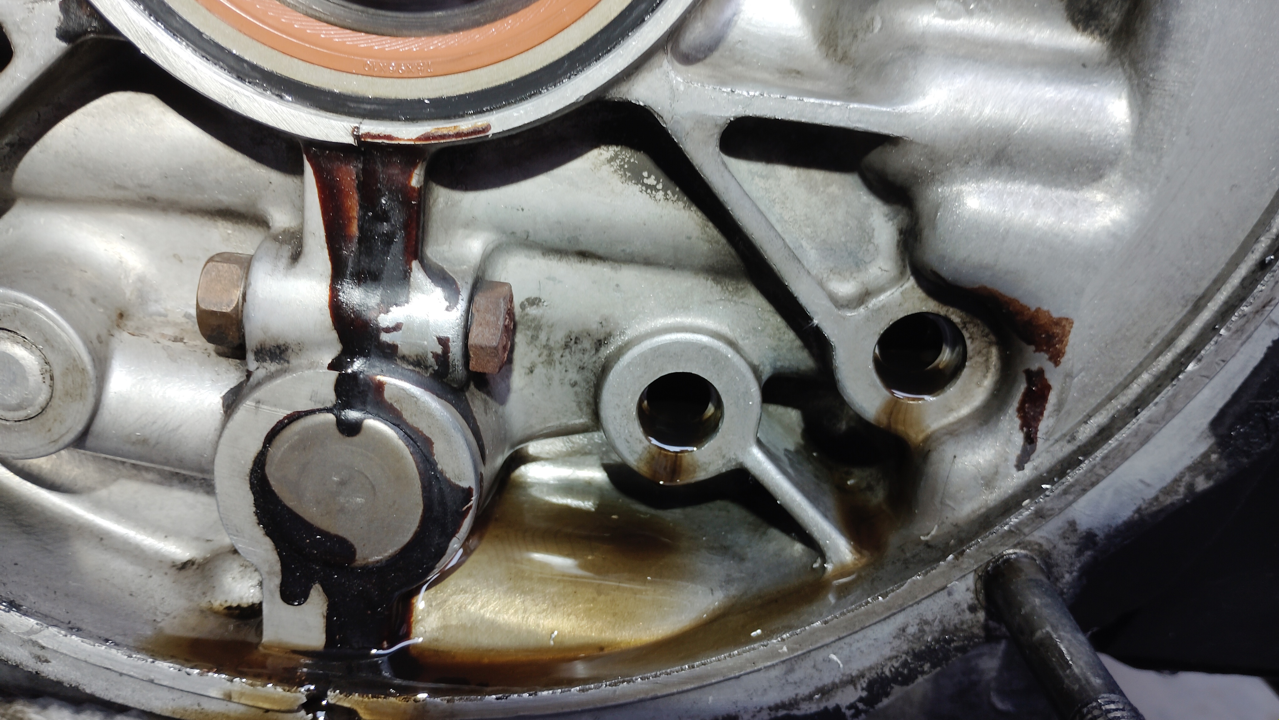

Also wieder Motor ausbauen und das gab dann ein ganz spannendes Bild:
Alles übrige war vorbildlich nur die Verdächtigen Motorstopfen 14,1 mm noch als original Ersatzteil von VW zu bekommen.

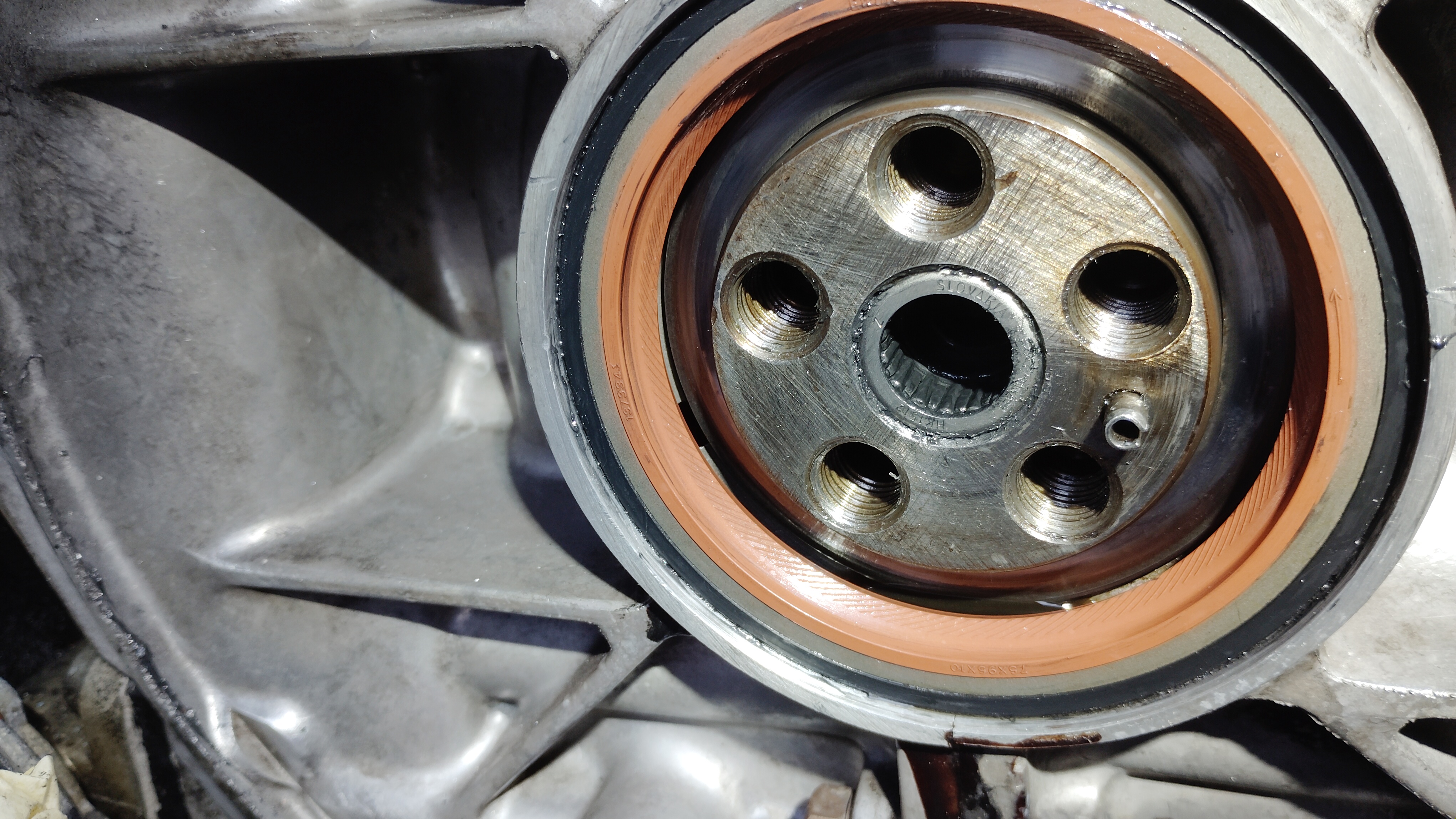

An dieser Stelle auch einmal noch ein Hinweis auf die Ablaufbohrung hinter dem Simmerring /Wellendichtring. Auf verschiedenen Bildern habe ich gesehen und gelesen dass diese immer unten sei. Das stimmt zumindest bei meinem 1700er nicht, da ist sie nicht auf 6 Uhr sondern auf 9 Uhr, auf dem Bild ist das zu sehen...
