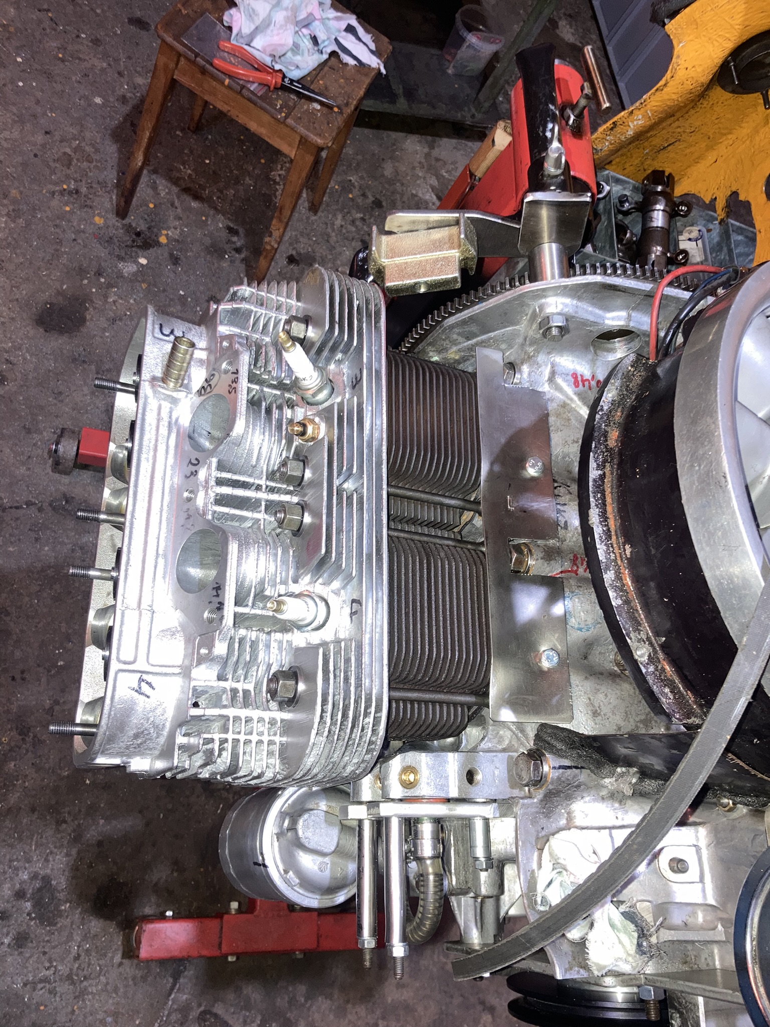

Die Geberbohrung im originalen Kopf ist durch eine Kühlrippe unterbrochen, während sie z.B. bei den AAP / BG Köpfen komplett voll gegossen ist. Da die Temperatur gewöhnlich ganz vorne, nah an der Stirnfläche des Gebers abgenommen wird, macht es wohl auch einen Unterschied wie tief das Gewinde der Geber ins Alu geschnitten wurde, bzw. wie weit die Geberspitze von der Kühlrippe entfernt ist.

Geber im AAP-GB Kopf

Guter Hinweis Ralph,
Das erklärt doch schon warum Du heißer unterwegs bist als ich, da die Geber bei meinen original T3 Köpfen außen neben dem Ansaugstutzen sitzen. Das könnte schon einige Grad ausmachen.
