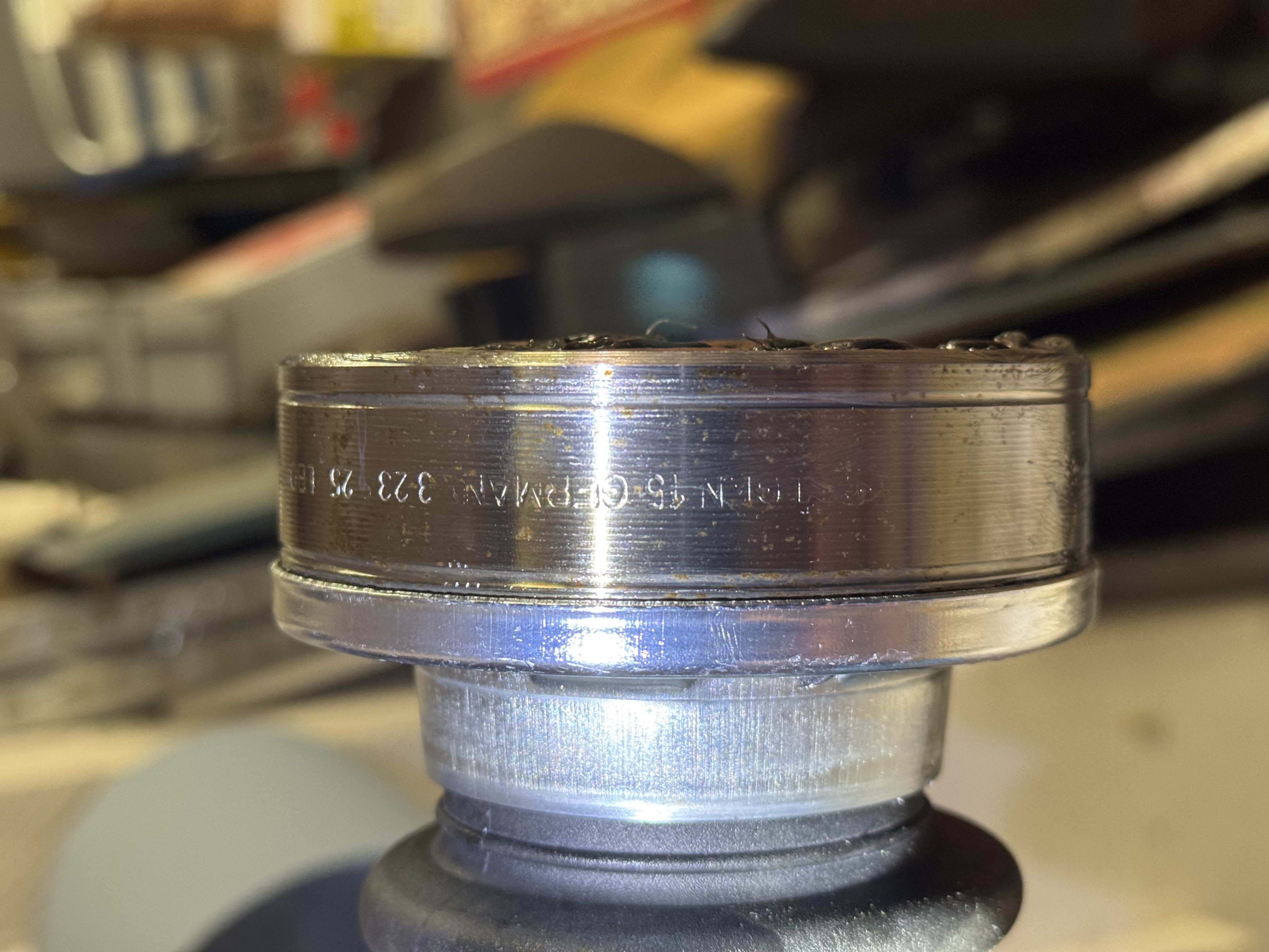

Nein, nichts gerissen. Man kann die Gummimanschette einfach aus dem Metallring heraus ziehen. Bei dem Knickwinkel der Antriebswellen in unseren Bussen hält das keine 5m.
Gruß Gregor

bist Du sicher, dass Du das Gleichlaufgelenk richtig herum eingebaut hast?
... es heißt ja eigentlich: die meisten Rillen zeigen zur Getriebe- bzw. Rad-Seite und das konnte ich auf den Bildern leider nicht wirklich nachvollziehen. :?
