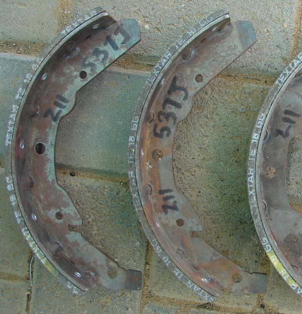

Hallo Gemeinde,
ich habe beim Durchstöbern eines Teilelagers nach neuen Belägen für meinen Bus diese Bremsbacken mitgenommen. Bild
Die Beläge sind maßlich genau passend, aber die Backen nicht, wie ich erst später festgestellt habe. Den aufgemalten Nummern nach zu urteilen, sind die Dinger für den Bus. Aber für welchen?
Hat jemand 'ne Idee?

Hallo Wolfgang,
Scheibengebremster T2a und Zwitter, 8/70-7/72.

Hallo Dani,
Dani*8 hat geschrieben:Scheibengebremster T2a und Zwitter, 8/70-7/72
mmmmh, habe ich leider beides nicht :cry:. Dann werde ich wohl die Nieten abbohren, damit ich wenigstens die Beläge verwenden kann.
Danke und schöne Grüße
