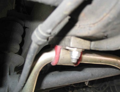

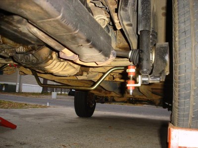

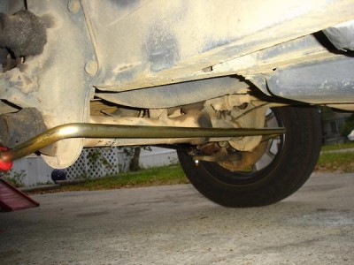

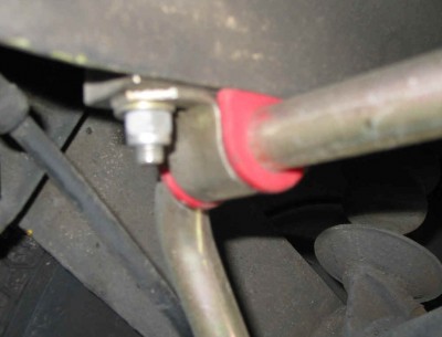

Beim Stöbern auf Samba.com hab ich dies hier gefunden.
Diese Stabilisatoren (Sway bars) gibt es bei Busok im Satz mit neuen Stoßdämpfern, oder bei justkampers einzeln (zu je unter 80 Pfund ohne Versand).
Der Macher der Bilder schreibt:
"The job went very well. 2 hours of labor Hard to read instructions pretty good quality believe it or not!. But..
OMG what a difference and improvement in handling especially in the Wind!!
Highly recommended ."
