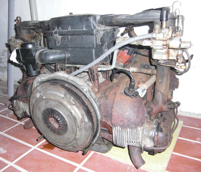

hab ein Bild ausgegraben von meinem 2Liter, ist leider sehr klein aber vielleicht hilfts
lg sterni
lg sterni

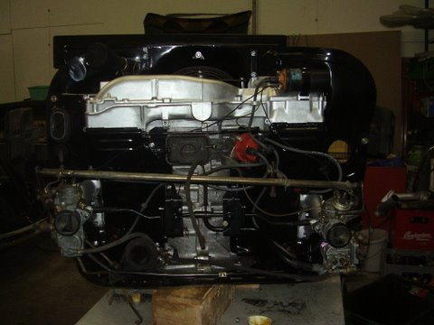

Leider auch nur vom 2l CJ Motor....aber vielleicht hilfts
Und ja ....einmal werden die Vergaser mittig verbunden (bei meinem Bild gut zu sehen ) und einmal "hinten rum" an der Schottwand entlang und die Versager von außen anzapfend.....da hängt dann auch die Unterdruckleitung für den Bremskraftverstärker dran.

Hallo bugsam,
wohin führt in Deinem Bild der beige Plastik-T-Verteiler an der rechten Seite nahe dem Vergaser?
(der Schlauch zeigt im Bild nach oben) Den habe ich bei meinem CJ nicht...
Weitere Bilder von unserem unter http://www.rolf-stephan-badura.de/vw-bu ... ion32.html...

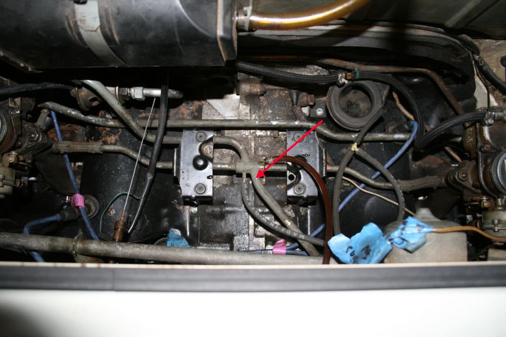

Also wenn ich mal mein vorderes Unterdruckgeweih mit dem Bild von Bugsam vergleiche, hat meiner tatsächlich nur das Rohr zusätzlich dran was zur Pumpe bzw. deren Dose ging.
Allerdings natürlich NICHT abnehmbar (siehe Pfeil)...verdammt
Naja ich machs dann mal mit Schlauch und Schraube dicht.
Übrigens fehlt bei meinem ein Unterdruck vom linken Vergaser zum Verteiler...

Das T-Stück beim rechten Vergaser ist nur ein halber Meter Schlauch, mit Schraube und Schelle verschlossen. Ich nehme an es dient(e) zum Messen des Unterdruckes zwischen den Vergasern. Genutzt habe ich es nohc nicht, aber rausschmeißen wollt ichs auch nicht. Also eine aktive Funktion hat es nicht....
Ich kann morgen gern noch mehr Fotos machen, wenn gewünscht. Motor ist gerade nackig gemacht oben rum.... :unbekannt:
