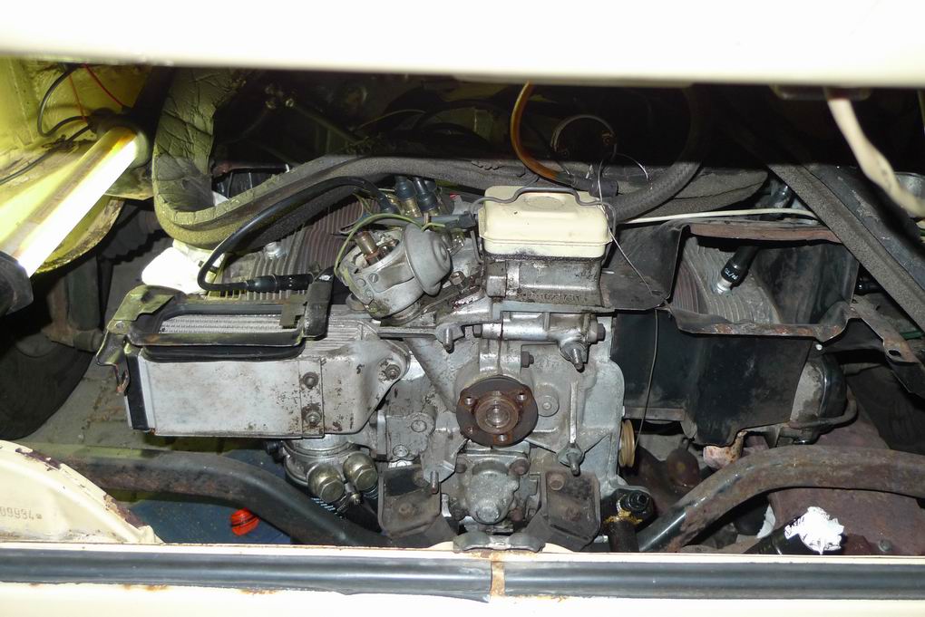

So,
jetzt hier noch zur Vervollständigung:
Dani hatte Recht - Lima raus (ist Workshop geworden) - Gebläserad ab - Gebläsekasten raus - Ölfilter raus - und dann läßt sich das Blech nach oben abdrehend herausziehen.
Ehrlich gesagt: Ist zwar blöde Gymnastik mit dem Auf und Ab - geht aber! Ist jedoch wirklich nur zu empfehlen, wenn die Schrauben der Verblechung ihren Dienst erfüllen!
