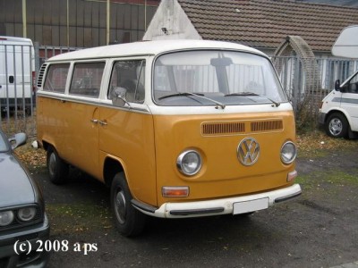

clipperfreak hat geschrieben:möchte Beweisfoto eines Zwitters sehen welcher vor 1/72 gebaut wurde. Hast du bestimmt irgendeins am Start, so wie ich dich kenne....
Na klar. Beweisfotos sind es nur, wenn es unrestaurierte Fahrzeuge sind, von einem Ersthand-Erstlack Clipper L:

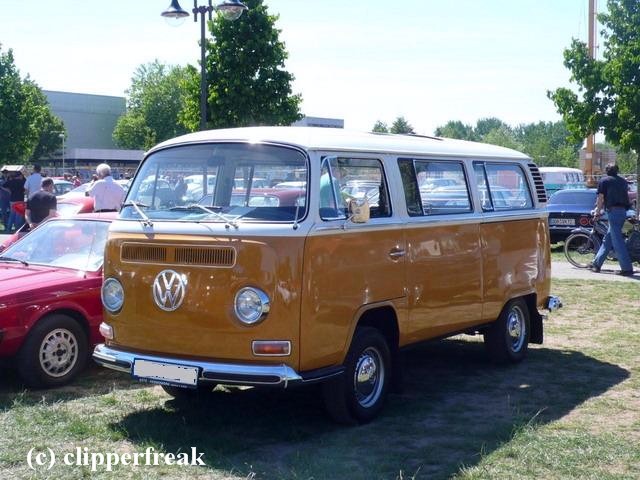

Im Vergleich dazu hat dieser Sahneclipper bereits die runden Zierleistenenden an den Türen:

Re: Die Zierleisten beim Clipper/Bus
aaah, tatsächlich kaum zu glauben, meiner ist ja ein später Zwitter, produziert im Juni 72
wusst ich bis heute auch nicht. Die hatten zum 1/72 die Motorklappe geändert und die Zierleisten, man glaubt es kaum, was denen so alles unterm Jahr so eingefallen ist seinerzeit bei VW... :wall:
P.S. Was is'n das für 1. Hand Clipper, also das obere Fahrzeug... kannste den mal näher beschreiben? :dafür:
die Jungs hier würden es bestimmt auch gerne wissen :gut:
zu dem unteren brauch ich ja wohl nix zu sagen, den kennt ja wohl jeder, war ja mal in den Medien das gute Stück :respekt:
