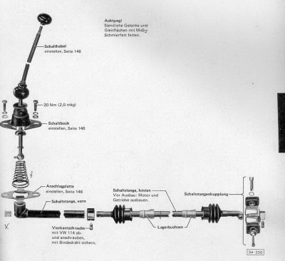

da ich in letzter Zeit wegen der Nachrüstung des Bremskraftverstärkers meinen Bulli öfter mal von unten betrachten konnte ist mir aufgefallen, das anscheinend die vordere Führung der Schaltstange/des Schaltrohrs fehlt. Also direkt an der Anbindung des Schalthebels an das nach hinten führende Schaltrohr. Sollte auf den Bildern zu erkennen sein:
http://www.bilder-hochladen.net/files/arre-2-jpg.html
http://www.bilder-hochladen.net/files/arre-1-jpg.html
Das würde auch den manchmal etwas schwer zu findenden Rückwärtsgang erklären.
Weiß jemand ob da wirklich was nicht mehr da ist, und wenn ja ob und wo das Teil noch zu bekommen ist?
