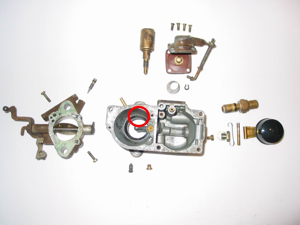

westfaliafan hat geschrieben:30 lex, 34 - 26
Danke Andreas!
Ich glaube aber, daß der erste Teil "Solex" heißt, oder? Auch egal, der zweite Teil, also "34-26" interessiert. Könnte ein sich verjüngender Innendurchmesser sein - werde das heute Abend mal genau checken, habe da ja auch genügend zerlegte Vergaser liegen.
An alle: Wir reden von der rot eingekreisten Nummer:
Auf den Bildern, die ich hier im Büro habe, sieht es so aus, als wenn in dem damals von mir zerlegten (und jetzt nicht eingebauten - den habe ich ja nicht hier) linken Vergaser tatsächlich "34 - 26" und im rechten "26" steht. Ich werde auch mal die Durchmesser der Drosselklappen messen.

Also in meinen steht in beiden nur ne 26...ohne die Vergaser zerlegt zu haben.

Klein geschrieben:
Gestern Abend nochmal in die Vergaser reingeleuchtet und ganz genau gelesen - da muß mir der Schattenwurf einen ganz bösen Streich gespielt haben. Jedenfalls auf beiden Seiten jeweils zwei nicht ganz genau lesbare Ziffern mit nem Strich dazwischen. Scheint als doch gleich zu sein
Tschuldigt Leute - aber Dank´ für´s Mitdenken. Wenn ich mal ein wenig Zeit habe werde ich versuchen, zu ergründen, weshalb auf dem rechten manchmal unterschiedliche Versionen drauf sind.
