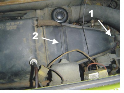

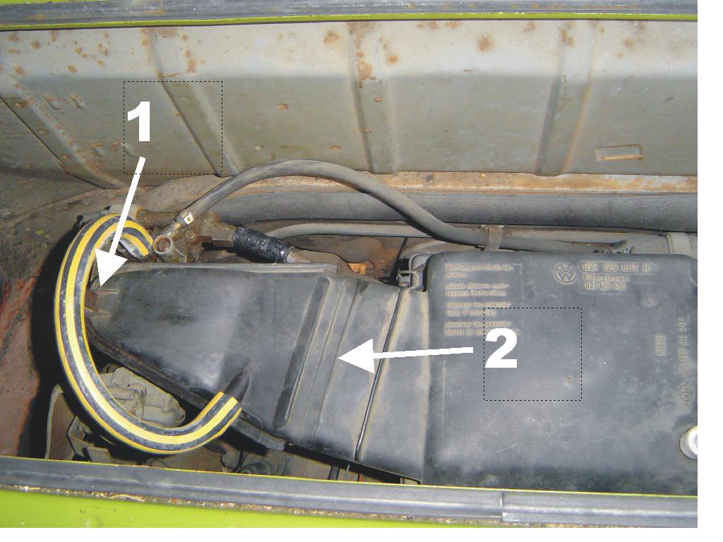

ich habe jetzt mal zwei Bilder hochgeladen.

Auf den Bildern ist der Kunststoff-Luftkanal mit dem Luftfilterkasten zu sehen. Ich habe mal die Stellen gekennzeichnet, die ich einfach nicht dicht bekomme.
Nr. 1 der Übergang vom Luftkanal zu den Vergasern (beide Seiten)
Nr. 2 Übergänge zwichen den Einzelteilen des Luftkanals (da soll es auch Dichtungen für geben?) auch beide Seiten
Dort habe ich momentan noch die größten Stürme zu verzeichnen...wenn die dicht sind, dann kann ich weitersehen.
Wo bekomme ich die Teile her? Ich finde einfach keine...
bitte nicht lachen...der gelb-schwarze Schlauch ist nur Provisorium, hatte nun keine Gewebeschläuche mehr...dort war ein Metallrohr mit zwei Kunststoff-Winkeln montiert. Die Winkel sind auch hin...die brauch ich auch neu...hat jemand sowas liegen?

Bei den von Dir gekennzeichneten Stellen spielen leichte Undichtigkeiten (sind normal) überhaupt keine Rolle!
Das ist noch keine "Falschluft", die die Vergaser hier ziehen, sondern lediglich ungefilterte Luft!
Das Problem liegt woanders. Such´Dir `nen kompetenten Typ4-Schrauber oder versuche mal, ein "Jetzt helfe ich mir selbst" bei Ebay zu ergattern. Damit solltest Du den Fehler beheben, zumindest aber erkennen können.
