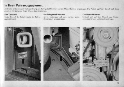

Kann mir jemand genau beschreiben, wo beim 1971 T2A die Fahrgestellummer sitzt? Toll wäre auch ein Bild. Also im Motorraum am Träger hinten rechts hilft nicht wirklich... Vielen Dank Martin

die findest du auf der rechten Seite im Motorraum linker Hand von der Batterie, am Übergang vom rausschraubbaren Heckblech zum Rahmen hin. :schlaumeier:

Genau! Da befindet sich unterhalb vom Ölbadluftfilter, direkt am rechten Längsträger, eine Schräge mit der Fahrgestellnummer.

BusMartin hat geschrieben:Toll wäre auch ein Bild....
Auf meiner Website unter Literatur finden sich auch Betriebsanleitungen...
Betriebsanleitung 1967, Fahrgestellnummer etc.
