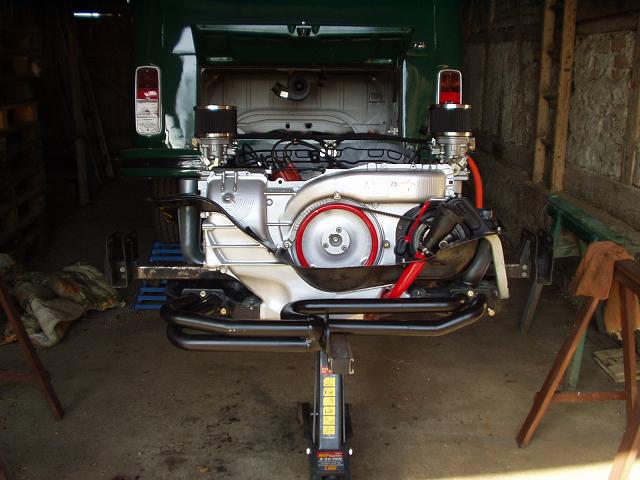

Re: Motor aus u. einbau
Und jetzt meine Version:
Ich hasse es, unter einem irgendwie aufgebockten Bulli zu liegen. Geht einfach meine miese Fantasie mit mir durch.
Daher baue ich zunächst von oben alles vom Motor ab, was runtergeht. Dann die hintere Stoßstange nebst Anhängerkupplung, weil ich nachher den Platz da brauche. Gerne nehme ich bei meinem System den Endschalldämpfer runter – da ich offenbar regelmäßig meine(n) Motor(en) ausbaue geht das mittlerweile dank Teflonpaste ganz flutschig. Nachdem das Öl abgelassen wurde nehme ich das hintere Blech der Motorverblechung weg und löse das Öleinfüllrohr, so dass es an den Motor gekippt werden kann.
Von oben sieht das jetzt so aus:
Erkennbar ist, dass jetzt (knapp) genügend Platz nach hinten ist, um den Motor raus zu ziehen.
Dazu unterbaue ich zunächst auch den Motor. Auf einem Rangierwagenheber liegt dazu ein Rollbrett aus dem Baumarkt, bei dem ich die Rollen tiefer bzw. das Brett höher gelegt habe, damit ich den Getriebewagenheber herausziehen kann, wenn das Brett mit seinen Rollen auf dem Boden steht.
Ich löse also alles Gerödel (Lima, Heizklappen, Gaszug usw.), dann die vier Getriebeschrauben und zuletzt die Motoraufhängung und ziehe den Motor nach hinten. Das passt wirklich sehr genau – aber auch nicht mehr. Beim Absenken des Motors muss ich die Chose dann immer wieder ein Stückchen nach hinten ziehen, damit die Kupplung von der Getriebewelle weg bleibt.
Irgendwann steht dann der Motor auf seinem arg strapazierten Rollbrett auf dem Boden. Ich ziehe da den Getriebewagenheber raus, hebe damit das Heck des Bulli an und ziehe den Motor einfach raus:
