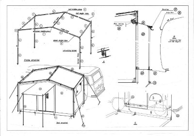

Re: Anleitung vorzelt
Hallo Patrick,
hab meinen Scanner eben nochmal angeworfen - waren ja nur zwei Seiten...
Grüße aus Berlin,
Grüße aus Berlin,
