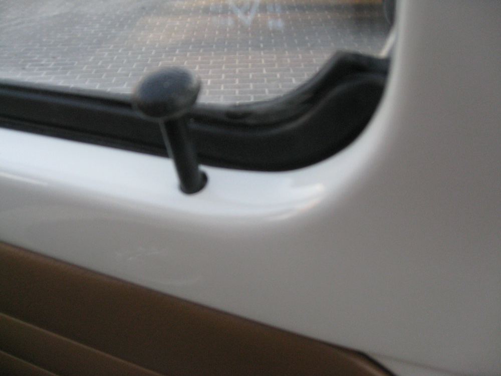

Alsooooo, mit ein wenig Verzögerung habe ich es dann doch endlich gelöst. Nachdem Harald mir den Tipp gegeben hat, dass die Windgeräusche vermutlich nicht von außen, sondern von innen duch Unterdruck erzeugt werden könnten, habe ich mir von innen mal alles genau angeschaut. Dabei ist mir aufgefallen, dass bei dem Türpin die umlaufende Dichtung fehlt. Nachdem ich die Ränder abgeklebt habe, war es dann auch eindeutig ruhiger. Der Teufel steckt im Detail. Und ich Horst baue die ganze Gepäckwanne ab.René hat geschrieben:Ich werde mal demnächst mal unterschiedliche Bereiche abkleben und hoffe so das Problem einkreisen zu können. Ich halte Euch auf dem Laufenden.
Aber zur Selbstbestrafung baue ich die Gepäckwanne nochmals ab und setze wieder die richtige Dichtung wieder ein.

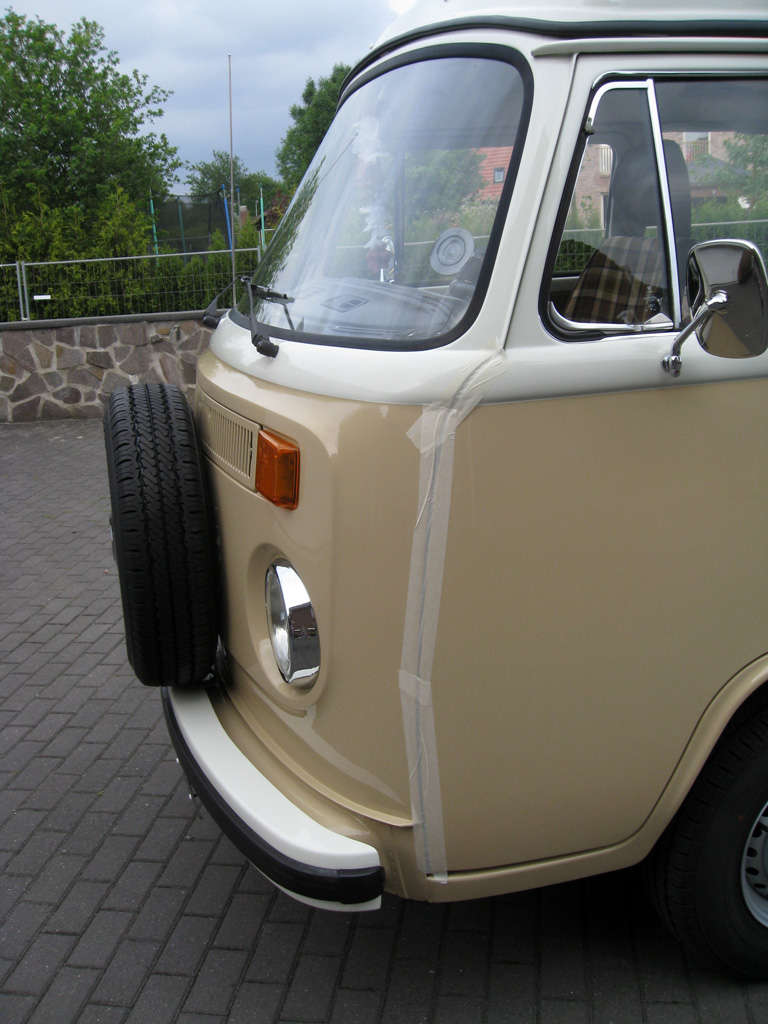

René
- Beiträge: 797
- Registriert: 01.01.2009 20:52
Re: Extreme Windgeräusche an der vorderen Gepäckwanne

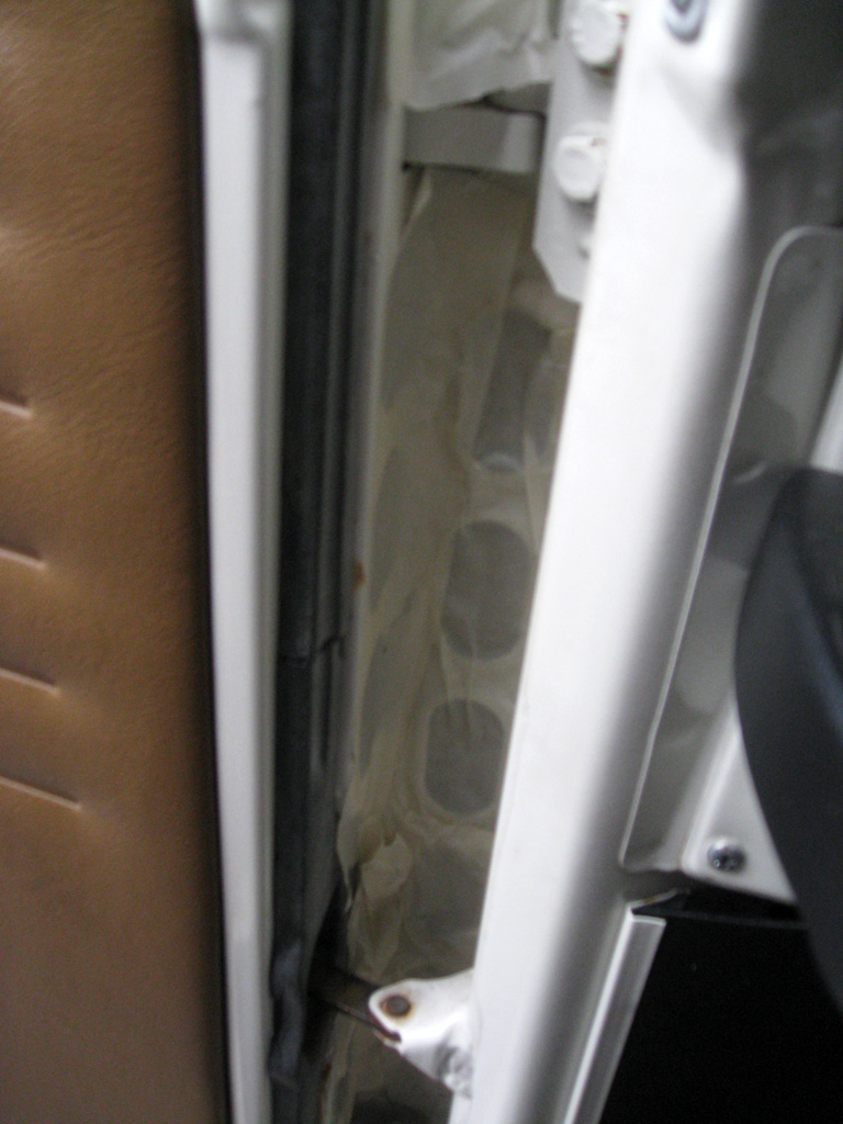

Naja, so ganz gelöst waren meine Wind- bzw. Pfeifgeräusche doch noch nicht. Nach der Winterpause kamen mir die Pfeifgeräusche plötzlich doch wieder ganz schön laut vor. Ich habe heute mal etwas mit Klebeband experimentiert und plötzlich war es weg!
Die große Frage ist jetzt nur, wie bekomme ich die Geräusche dauerhaft weg, ohne ständig mit Klebeband an der Tür rum zu fahren?
Ich brauche dazu mal Eure Hilfe.
- Ich habe alternativ mal versucht, die großen Löcher im Türfalz zu verschliessen (s. Abb. 2). Hat aber leider nichts gebracht.
- Habe ich an der Stelle vielleicht eine Dichtung vergessen? Aber eigentlich sitzt innen doch nur die umlaufende Türdichtung oder?
- Verschliessen der Fuge mit Tesamoll? Sicherlich nicht die schönste Variante, aber könnte klappen.
- Liegt es vielleicht an den nicht verbauten Lüftungsgittern in Türverkleidungen? Aber die Folie hinter den Verkleidungen ist durchgehend und top in Ordnung.
- Ich habe unterwegs mal an einem T3 gestoppt und der hatte an der A-Säule eine senkrechte Dichtung, die die breite Fuge verschliesst. Ich habe mal etwas gegoogelt und es ist wohl das "Windgeräuschpaket" (Bilder: http://www.t3-infos.de/t3-infos_d.html#wgpaket)
René
Hat jemand `ne Idee?Windgeräuschpaket
