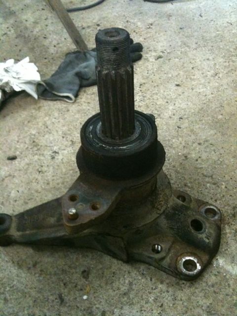

Ich wollte in zwei Wochen die Achse wieder zusammenbauen.
Welches Fett nehme ich da? Wieviel kommt in den Achskörper rein? Am besten das alte alles raus?
Kommt das gleiche Fett auch in das Hinterachsgehäuse??

Ich meine das Fett was in den Körper rein muss....um die Distanzhülse herum die zwischen den lagern ist.
Bei mir war da so ein hell blaues fett drinn.

Bei der Hinterachse meine ich das Fett was hier rein muss...habe den Körper zerlegt gestrahl und neu Lackiert.
Jetzt wollte ich am Wochenende alles wieder zusammenbauen.
