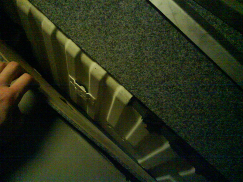

Kann mir jemand sagen, wofür die beiden übereinander liegenden Muttern gedacht sind?
Das ist hinten die Schräge an der Sitzbank. Unten nebeneinander sind die Schrauben für die Sicherheitsgurte, und die da drüber? Sind mit M8 Gewinde.
Und wenn wir grad an der Stelle sind: Wird die hintere Sitzbank nur mit 2 Schrauben auf dem Fussboden befestigt?
Danke :)

zu deinem Einen Problem kann ich dir helfen
Die hintere Sitzbank wird nur mit den 2 Hammerschrauben angeschraubt!
Für die Lehne ist bei mir mittig eine Blech angeschweißt das wie eine Tasche wirkt, ähnlich dort wo deine 2 Muttern sind (die gibts bei mir nicht). In die "blechtasche" kommt die Lasche der Lehne und dann von hinten die 2 Blechwinkel. einen links und einen rechts.
Hoff ich konnte dir helfen

Hi Andre,
habe ehrlich gesagt, nicht gaaanz genau kapiert, was du meinst. Das aufgenietete Teil ist für die Befestigung des Rückenpolsters der Sitzbank (wird da eingehakt). Alle anderen Gewinde sind soweit ich mich erinneren kann, für Gurte gedacht.
Die Sitzbank wird unten in der Tat nur mit zwei Schrauben (nebst T-Haken usw.) befestigt. Die mittlere Sitzbank (3er) dagegen braucht insgesamt 8 davon.
Grüße!
