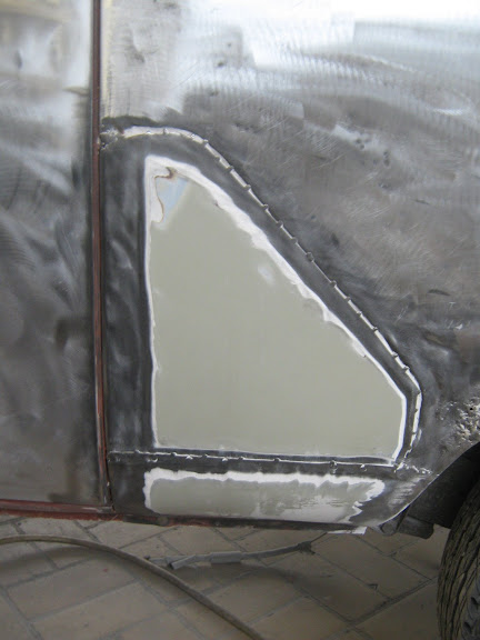

Habe heute mal mit Negerkeks weiter die Farbe von den Flächen entfernt und muss sagen -->> :gut:
Die Flächen sind somit fertig und nu kann der Strahler ran :mrgreen:
Wie sich jetzt herausgestellt hat,habe ich wohl ein Unfallfahrzeug mit 2fiesen Schrammen (Beifahreseite/Hinterteil) und kpl. neu eingesetztem Mittelteil Fahrerseite (deswegen ist meine C-Säule von innen auch so "komisch" zusammengebraten) :?
