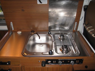

das gleiche Thema habe ich im letzen Jahr durchgestanden. Es ist nicht so einfach. Schaue mal auf Deinem Kochfeld nach, ob es die Thermo-Sicherheitsventile hat, welche das Gas auschalten, sollte die Flamme ausgehen. Das sind so zwei längliche Stifte (ca. Streichholzstärke), die neben dem Gasteil am Kochfeld senkrecht sitzen. Sollten die Ventile fehlen, bekommst Du leider in Deutschland keine Zulassung mit dem Gasfeld. In den USA sind diese Ventile keine Pflicht. Du musst dann leider ein neues Kochfeld verbauen, habe ich auch gerade eingebaut. Ich mache da heute nochmal ein Bild von, wenns endlich hell wird. ;)

Gerade fertig gestellt.

bei mir war einfach das Problem, keine Gasabnahme = kein TÜV. Ich wollte aber auch unbedingt eine Gasheizung verbauen. Ich habe dann ersteinmal die neue TRUMA-Heizung eingebaut und abnehmen lassen. Das Kochfeld habe ich jetzt erst (6 Monate später) nachgerüstet und die Abnahme nachgeholt. Das Kochfeld, welches ich verbaut habe ist aus dem normalen Campingzubehör (SMEV Mod.927VS). Die gute alte Wasserpumpe funktioniert ganz normal, sobald ich den neuen Wasserhahn öffne. Mir sagte man damals, dass man die Thermo-Stifte nicht nachrüsten könnte. Aber vielleicht findet man als findiger Bastler doch eine Möglichkeit.

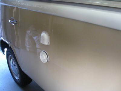

Den Wasseranschluss von draussen brauche ich nicht unbedingt, man kann ja von innen tanken. Ich habe statt des Wasseranschlusses den Außenkamin der Heizung montiert. Passte zum Glück ganz genau. :D (s. Foto)
