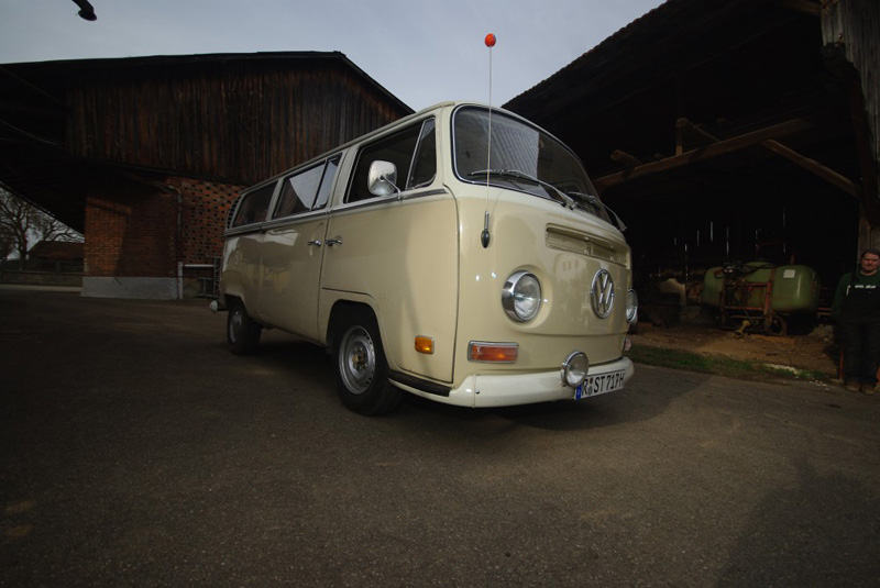

SebastianT2a hat geschrieben:
Hier mal ein aktuelles Foto, denke vorne die ca. 8 cm und Betty schaut von der Straßenlage perfekt aus, irgendwie ist sie verdammt hoch ;-)
BTW: Wie gefällt euch die neue Front?
Die neue Front? sieht super aus, bis auf den einzelnen Zusatzscheinwerfer :wink:
die Höhe gefällt mir auch, mich hat schon 1968und 69 gewurmt, dass die beiden ersten T2 Baujahre so tief liegen, zum Glück hat es VW im Mj. 70 geändert und die Karren stehen seitdem schön hoch vorne um bei Beladung dann waagrecht zu stehen. :gut:
Und tollen Federungskomfort hast du obendrein wenn er so schön hoch steht :dafür:

SebastianT2a
Beiträge: 733
Registriert: 18.09.2008 18:05
IG T2 Mitgliedsnummer: 61
Re: Dropped Spindels oder Rasterplatten ?
Beitrag von SebastianT2a »
So, gestern und heute die alte Achse ausgebaut und eine mit Rasterplatten eingebaut:
An der Einstellung der Höhe sind wir noch gescheitert, die obere Rasterplatte lässt sich nicht lösen,
aber jetzt ist erstmal alles mit WD 40 getränkt und irgenwie müssen wir das auch noch schaffen!
Wie ist das normal vorgehen beim einstellen?
Die alte Achse ist uns übrigens fast entgegengeflogen, ging super raus obwohl ich davor am meisten
Angst hatte ...
Danke an Chris für die schweißtreibenden Stunden und das schöne Foto!!!
