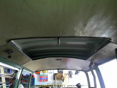

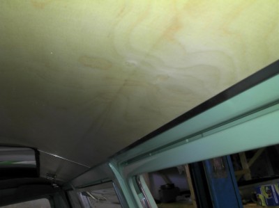

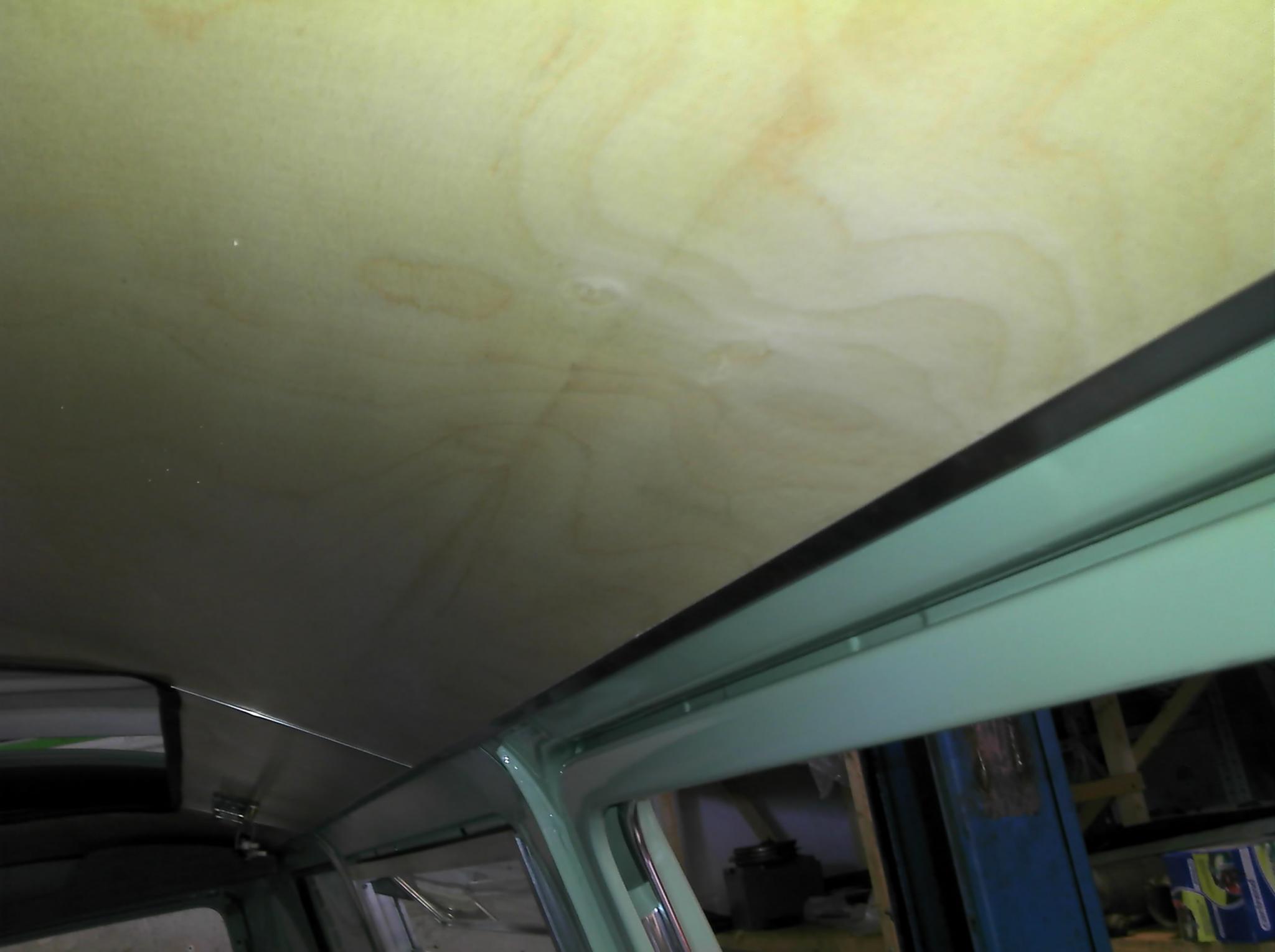

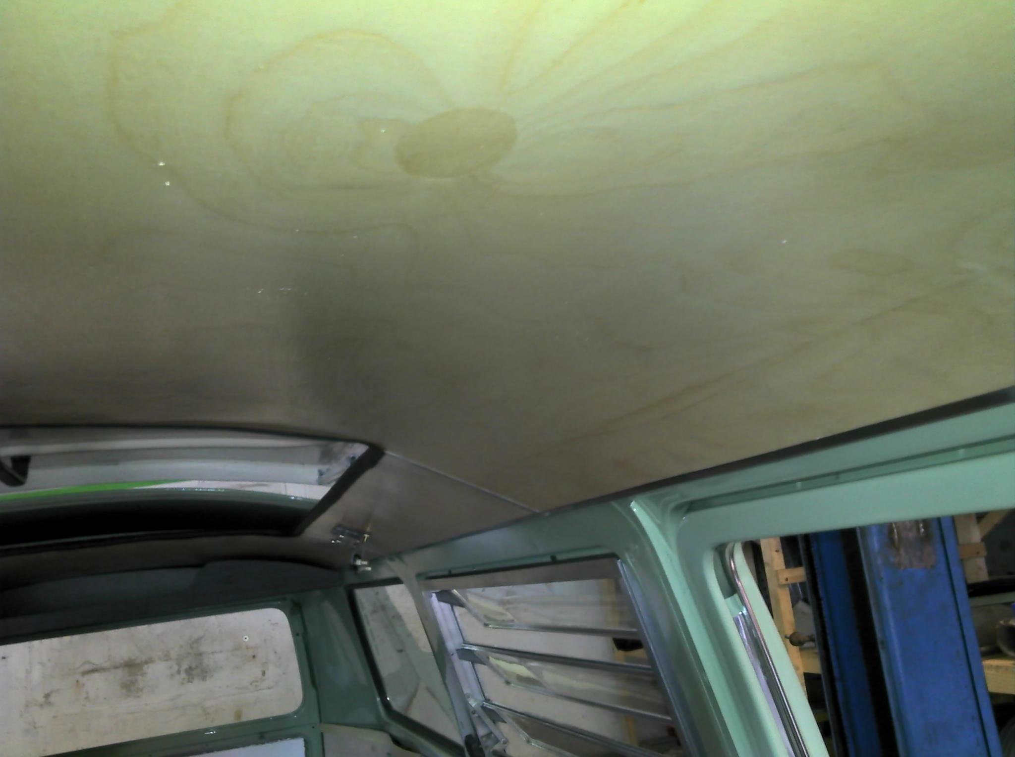

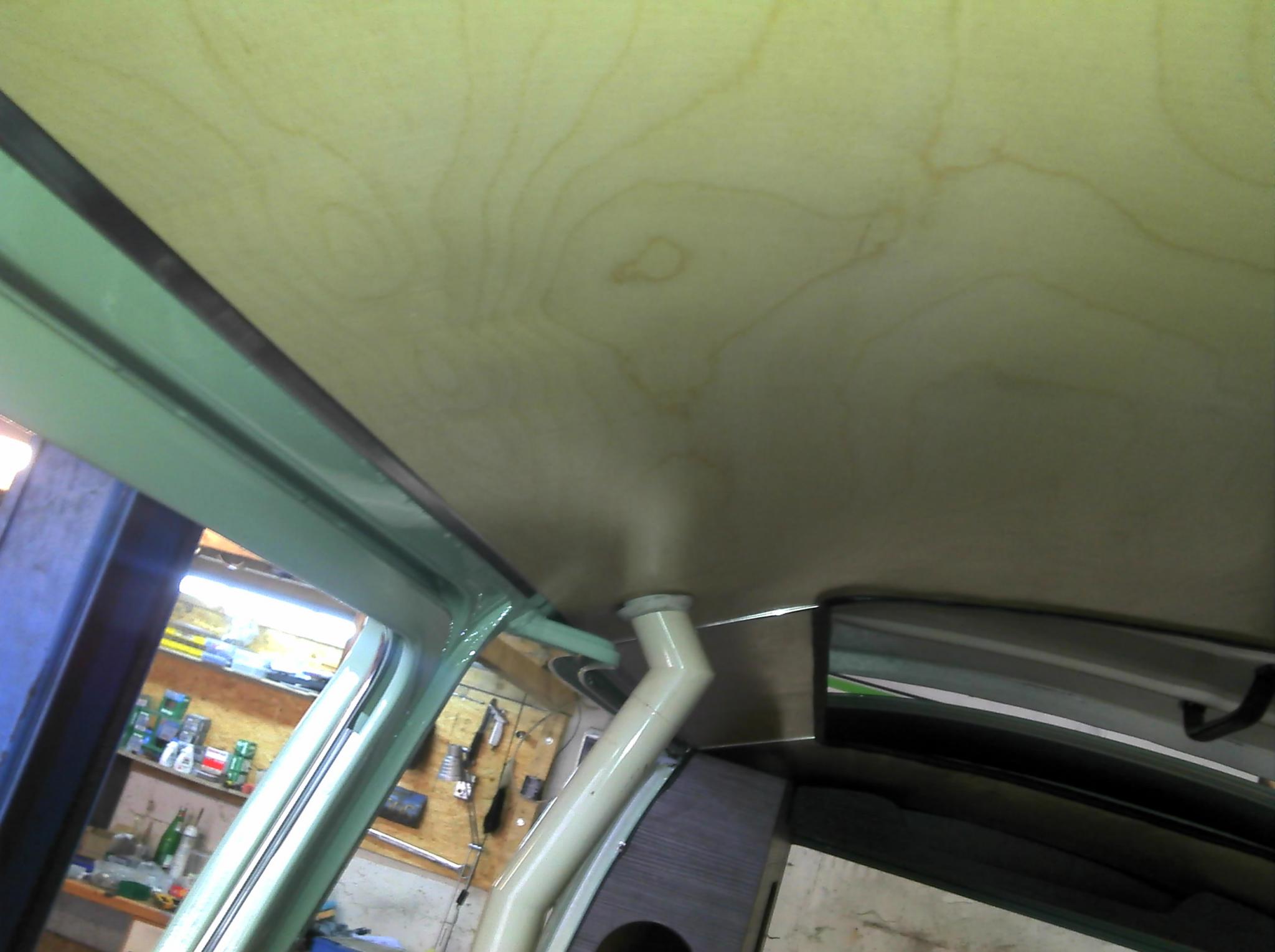

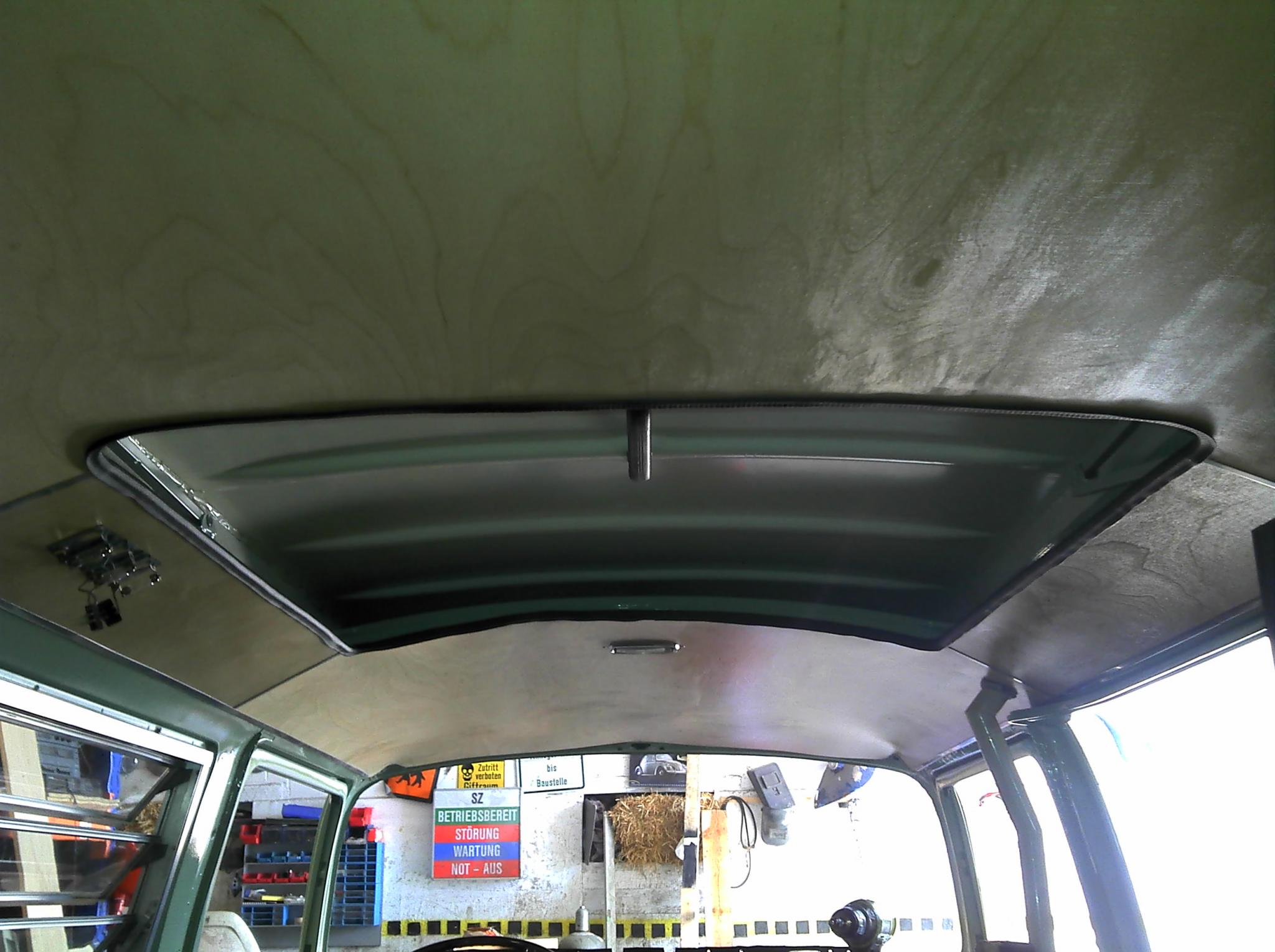

Re: woher den Himmel im Westfalia Helsinki beziehen
Hi so schaut mein Himmel aus.
Sollte jemand davon eine Schablone haben wollen bitte kurze PN dann schicke ich euch die zu Möchtel da auch kein geld für haben.
