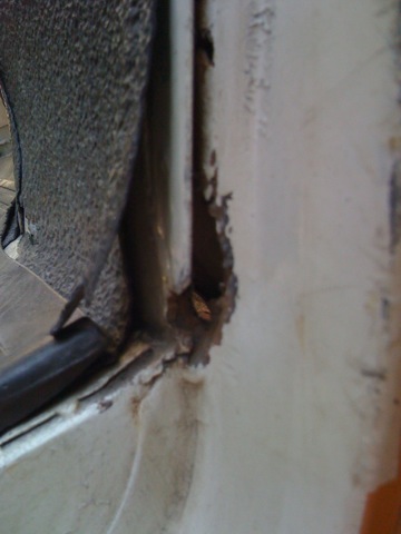

hi clemens,
danke für den tipp, kann ich damit auch folgendes loch verschließen ?? (ich weiß...aber schweißen geht jetzt nicht ;-)
grüße achim
HAB GERADE FESTGESTELLT DAS DIRKO DICHTMASSE IST :-)....ok....für das andere Loch nehem ich wohl lieber so "Anrühr-Metall" ;-)

Beiträge: 7352
Re: Löcher im Dach - wie verschließen
tango-achim hat geschrieben:
hi clemens,
"Verschließen"? Klar!
Dirko druff und Schluß!
Daß "Reparieren" was anderes ist, darüber brauchen wir uns nicht zu unterhalten. :wink:

Hab ich auch so gemacht, an paar Stellen, anstatt Dirko hab ich ordentlich mit Fett/Öl geflutet, austrocknen lassen, Rostgrund geflutet, austrocknen lassen, Glasfasterspachtel, austrocknen lassen, Rostgrund, Lack. :-). Reparieren ist was anderes, aber es hält bestimmt 10 Jahre die Feuchtigkeit weg! :-)
Schraubenlöcher im Böden wurden alle mit Dirko ähnlichem Zeugs gestopft, warum auch nicht? :-)
