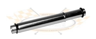

Also so wie ich das zumindest für die beiden sichtbaren Schutzrohre auf dem Bild, sehe sind das schon Reparaturschutzrohre. Da bräuchtest Du den Zyl.-Kopf nicht lösen. Die Rep-Rohre sind wie Teleskope, d.h. Du kannst sie gegen ihren Federdruck zusammenschieben. Kann sein, daß der O-Ring, der zwischen Aussen und Innenrohr abdichten soll einfach das zeitliche gesegnet hat. Oberhalb des Thermostates sieht man nämlich den fetten Öltropfen an der Trennstelle.
Hoffe ich habe mich verständlich ausgedrückt. Schau Dir mal beim Onlinehändler die Originalstößelschutzrohre an. Die haben an den beiden Seiten "Ziehhamonikaenden". Deine nicht.

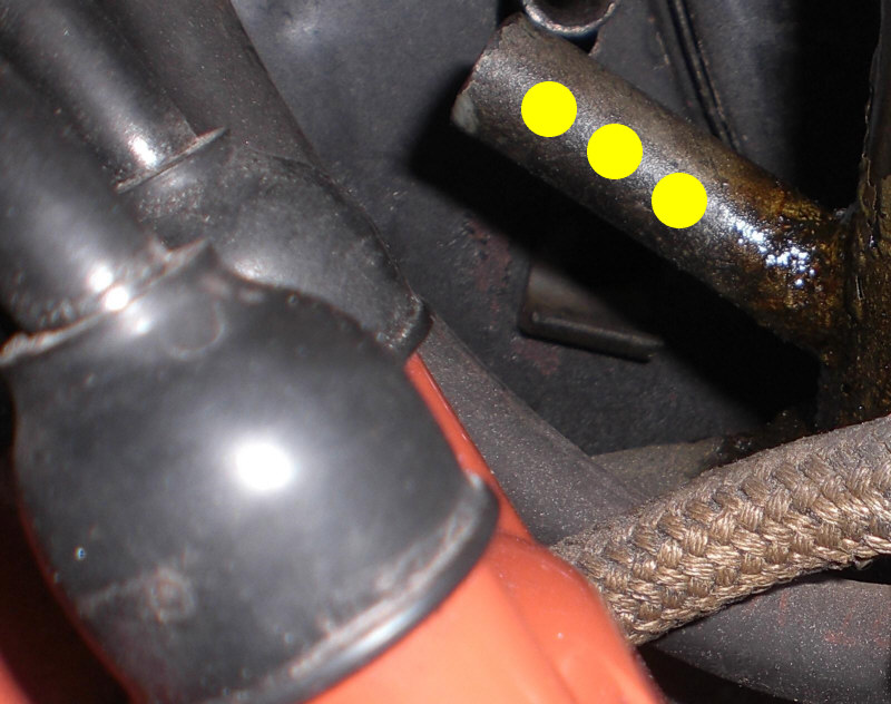

So war nochmals etwas am Bus. Werde zwar morgen zu einem Käfer Experten fahren aber hier erst einmal ein paar Bilder mehr. Vielleicht könnt ihr mir ja noch ein paar Tips geben. Clemens der Lüfterfilterkasten ist durch das ist mir noch nicht einmal aufgefallen. Man ist das verrückt. Da kommt auf jedenfall auch etwas Öl her. Wie du siehts ist er ihnen unten ölig und sonst recht sauber. Wie kann man dies interpretieren?

müsste der dicke unterdruckanschluss vom ansaugrohr sein.
hoffentlich ist da ein stopfen drinn!!!

sieht leider nicht so aus (Benschpal hat geschrieben:müsste der dicke unterdruckanschluss vom ansaugrohr sein.
Der Stopfen, der bei meinem Motor drin ist, hat oben noch einen Kragen, damit er nich ganz reinrutscht. Und den müsste man auf dem Bild ja eigentlich sehen...Okay, vielleicht ist es auch irgendwie anders zugemacht.
