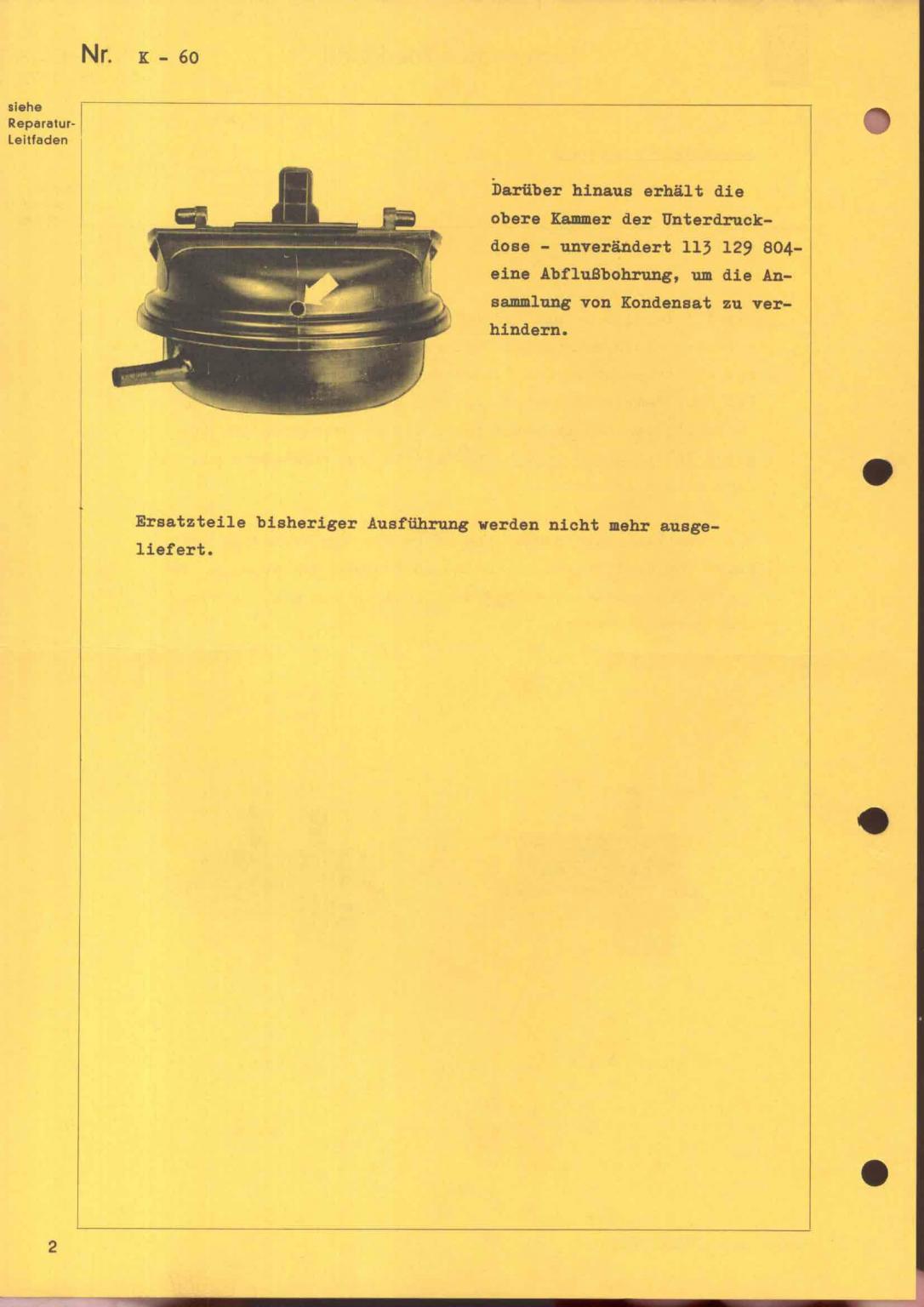

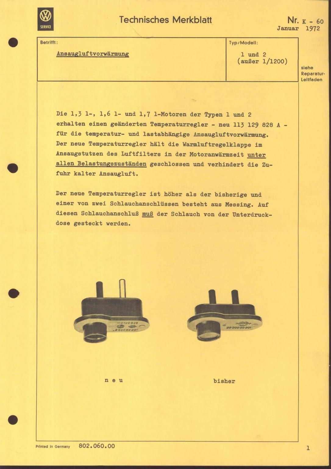

Re: Schlauch vom Ansaugstutzen?
hey toni,
hab die bilder wieder gefunden!! gruss
bensch
bensch
Super, danke!
Mfg Toni
