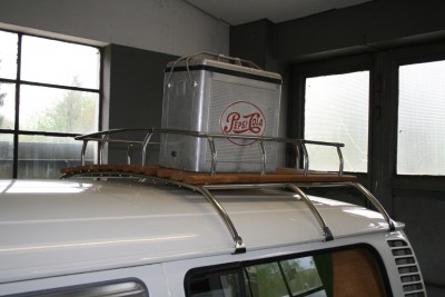

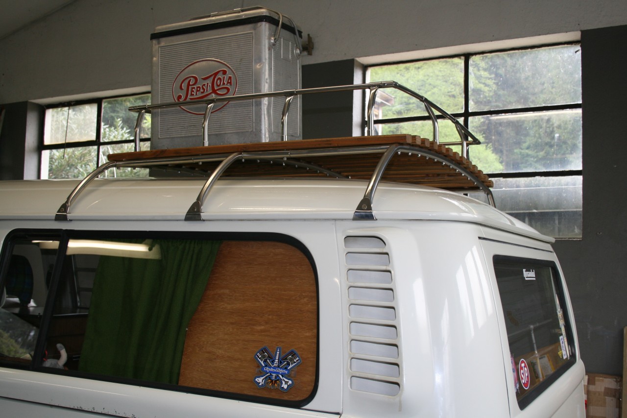

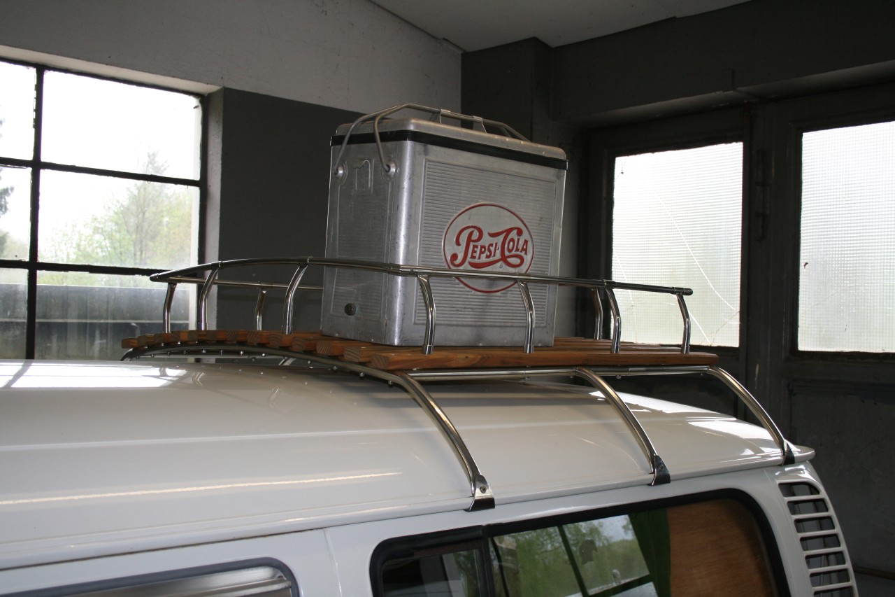

der Heiko wartete noch sehnsüchtig auf ein Bild seines Edel-Trägers auf nem Fahrzeug, biddeschön: :thumb:
Also ich kann nur sagen ich bin begeistert. :jump:
Verarbeitung, Verpackung, Aufbau, alles Tip Top. :gut:

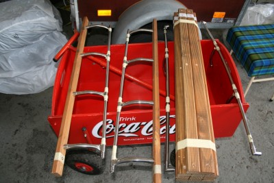

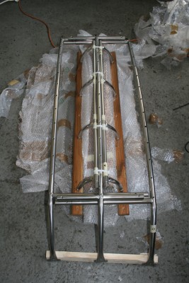

So kam das Ganze an:
Alles sauber beschriftet:
Musste grad mal 2 Bohrlöcher an der Reling nachbohren, ansonsten passte alles saugend schmatzend auf Anhieb zusammen :gut: . Keine Kratzer, keine Dellen, nix...nur Heiko, pack demnächst doch nochn stabilen Karton drumrum. Hermes-Fahrer sind manchmal wahre American-Football-Talente. :wink:
Alles in allem muss ich sagen, daß der Träger das geforderte Geld nicht wert ist. :shock: ...er ist in meinen Augen ne Menge mehr wert. :thumb: :wink:
Und vor allem: er baut wirklich superschön flach, die Form ist perfekt! :thumb: :respekt:
Ok, beim Holz könnte man überlegen, eventuell mal was höherwertiges zu verbauen, das jetzige könnte etwas schneller Macken davontragen, bei vorsichtigem Gebrauch seh ich da aber keine Probleme.
