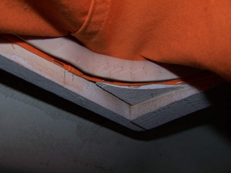

wichtig und richtig... trotzdem so ein Gefummel, mein Tacker schafft die Ecken nicht, da werd ich am End schrauben müssen... aber wie man jetzt schon sieht, obwohl das Kunststoffband kaum befestigt ist (beginnend mit den Schraublöchern für die Gummihalter) zieht sich der Stoff schön sauber oben über die Kante.
