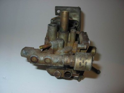

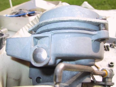

Eigentlich wohl ein ziemlich üblicher Fehler bei dem Vergaser. Hatte sowas auch mal in einem Bus vorgefunden:
Der VoreigentümerspezialistVergaserChef hat da irgendeine Masse reingeschmiert. Hintergrund des Loches ist, daß Solex nur so Gänge und Öffnungen fräsen konnte, um aus nem Metallblock nen Vergaser zu bauen. Anschließend kamen die Kappen drauf und wurden einfavch verstemmt. So sieht das Original aus:
Hier - an anderer Stelle - mal in "sauber", wie das verpresst aussieht:
Bei meinem, aktuell auch fahrenden linken Vergaser war das genauso - da hält seit Jahren so eine Abdeckkappe für Nummernschildschrauben drin
Ich hatte nämlich nicht das Glück, die Platte irgendwo zu finden
Bus-Hoehle könnte Dir das vielleicht reparieren. Möglicherweise würde es aber auch genügen, das Plättchen wieder einzusetzen, in die Kanten feinfühlig ne verkeilende Kerbe zu schlagen und dann vorsorglich zur Abdichtung da noch 2-Komponenten-Kleber drauf zu machen.
