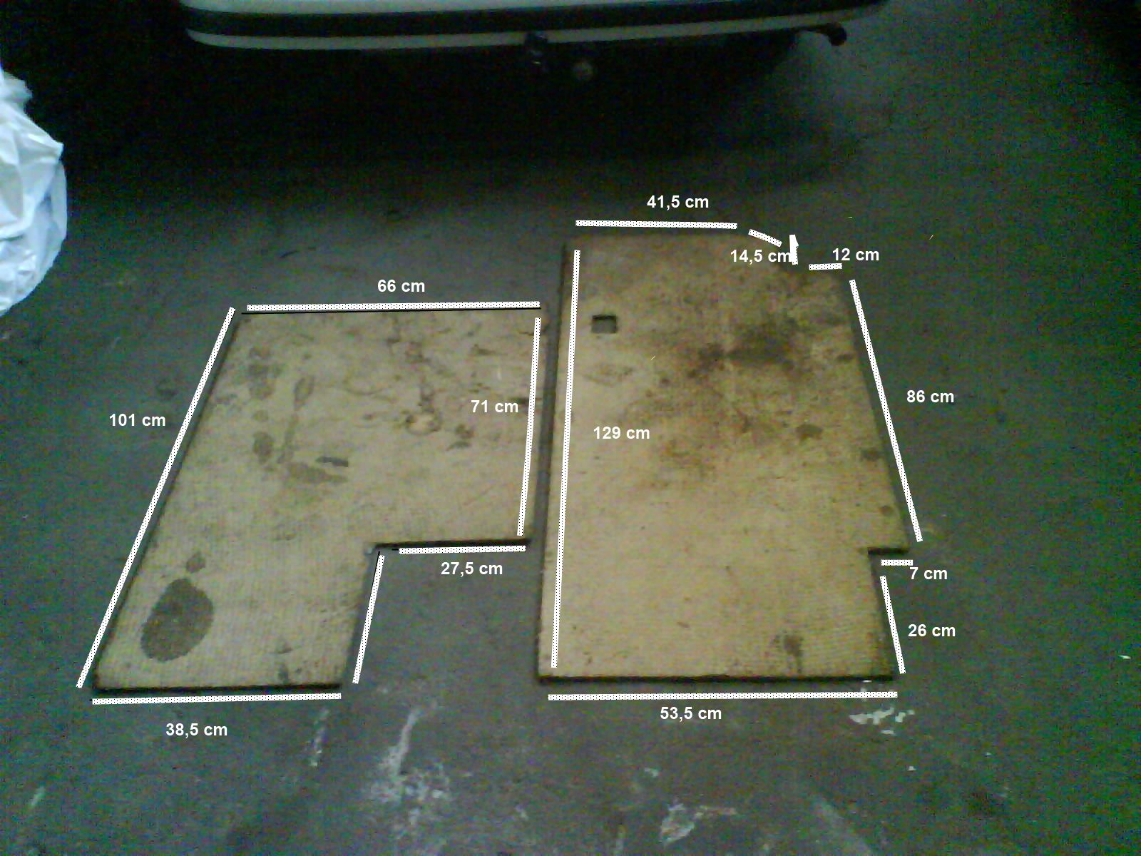

Hallo Schmiermaxe,schmiermaxe hat geschrieben: Hallo Andreas,
das ist ja ein Zufall. Ich werde bei meinem Wagen ebenfalls die Offenbach Ausstattung einbauen.
Wenn du mir dann die Maße für die Platte zumailen würdest, das wäre super.
weil evt. auch für andere interessant antworte ich mal öffentlich.
Habe heute meine alte Bodenisolierung (für "Offenbach") rausgekramt und ausgemessen.
Die Platten liegen auf dem Bild in der richtigen Anordnung (von der Schiebetür aus gesehen):
die obere, breite Aussparung in der linken Hälfte ist für den Gassitzkasten, in die untere Aussparung (Mitte) passt das Loch für die "Riviera-Heizung" (oder halt eine Kellerbox
Die Platten liegen ca. 2 cm auseinander, weil dazwischen die Gasrohre für Kühli und Kocher liegen. Die Gaszuleitung für "Riviera" ging wahrscheinlich von dem Gassitzkasten nach hinten in die Sitzbank (fehlt bei mir).
Ganz rechts unten war bei mir eine Aussparung für ein Loch im Boden, bin mir nicht sicher ob das original war.
Die Lücke rechts oben ist für den Wasserabfluss.
