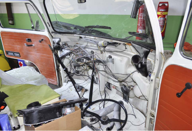

Da Ihr ja alle so gerne Bilder guckt:
Für mich zwar ein trauriger Anblick - aber es geht voran.
Herzliche Grüße Wanja
Re: Ausfall nach Schwelbrand
puuh, hast du das alles selber ausgebaut?
Ist die Ursache bereits gefunden :?:
FW177
Beiträge: 3383
Registriert: 03.01.2008 18:54
Beitrag von FW177 »
Sieht ja schonmal ordentlich aus(vor allem ordentlich viel Arbeit) :versteck:
Würd bei der Gelegenheit auch mal die Frontscheibe rausnehmen und mal sehen was es mit dem "rostfarbenen" Flecken da am Scheibenrahmen auf sich hat ;-)
Alles gut mit Wasser spülen (Front von innen mit nem Schwamm abwaschen) und wieder schön zusammen bauen.
Hierbei kann man gleich die Kabel schön verlegen das alles gut nachvollziehbar bleibt und ein paar "errinerungsfoto's schießen. Sollte man da nochmal ran müssen (Schalter defekt o.ä.).
Weiterhin Viel Erfolg! :thumb:
